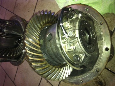

Проблема с задним редуктором. Обломило болты блокировки дифф

Мне тоже интересно почему всетаки такое произошло. Скажу одно, что на актуаторе видны следы зацепа, его толи перекосило, толи...
Сообщения: 57475
Поблагодарили: 4803 раза
Re: Проблема с задним редуктором. Обломило болты блокировки
trx24 писал(а):Мне тоже интересно почему всетаки такое произошло. Скажу одно, что на актуаторе видны следы зацепа, его толи перекосило, толи...
Вот это и складывает все пазлы.
Сорвало болты судя по изгибу силовой пластины при движении вперёд.
Та часть куда привернуты эти болты не имеет подвижности на кручение, только по оси колеса внутрь/наружу.
Исходя из этого обрыв от неправильного включения блокировки исключён так как эта часть вращается вместе в корпусом дифференциала.
А вот как всё произошло (скорее всего) по моему мнению.
Если посмотреть как собрана вся конструкция, то увидим что детали стоят очень плотно. И актуатор установлен неподвижно на корпусе фиффа.
В такой ситуации если превысить ход актуатора, увеличив давление. Вполне возможно он будет выполнять роль стопора между корпусом диффа и силовой пластиной. собственно что и произошло. О чем свидетельствуют следы зацепа.
Думаю следует проверить момент отключения компрессора блокировки по манометру.
Должно быть 0.34 бар.

С новым редуктором уже включал блок, надо посмотреть не выпадут ли там шляпки)
Сообщения: 57475
Вот схема проверки блока от П2, но до сих пор актуальна.
Момент отключения компрессора блокировки по манометру не проверял, озадачусь, спасибо за наводку.
Но тогда вопрос, я на новом (б/у) редукторе уже год откатал и не часто, но пользовался блокировкой и с ней все ок, выработки нет, срезанных болтов тоже.
Это как то может подтверждать Вашу теорию? Или надо бегом проверять момент отключения и править его, если он не соответствует требуемому параметру, что бы не попасть на новый задний редуктор?

В принципе я указал место и возможную причину.
Допустим такое может быть и из за брака самого актуатора. Срабатывает на более низком давлении.
Но проверить как работает компрессор, точно лишним не будет
