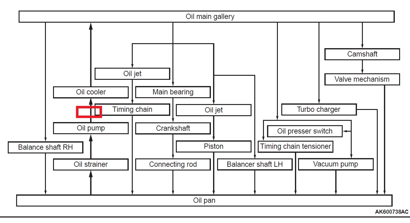

начиная с поддона Ч/з насос,ч/з редукционный клапан, ч/з охладитель,ч/з фильтр и далее снизу вверх (коленвал,турбина и.тд.) Правильно?

Вот что говорит производитель только он забыл указать фильтр (отметил красным)

Еще раз спасибо. Щас изучать - переводить бум.

Ну с самого первой стрелочки (на схеме слева) снизу вверх. Из поддона Ч/з маслозаборник в маслонасос-далее наш сменный фильтр-потом маслоохладитель-затем идет главная маслянная галерея.SNOOPER писал(а):Вот что говорит производитель только он забыл указать фильтр (отметил красным)
На этом можно и остановиться (нам,не маслу) Понятна схема движения масла из поддона и роль предварительно заполненного масл. фильтра. Да блин, действительно, СНУПЕР прав. Масло погуще, может вообще разорвать бумажный фильтр. И далее можно ездить без очистки масла. Народ, СНУПЕРУ огромный респект.

Так а в маслоохладителе полно масла остается. Это что? не сопротивление? и оно из маслоохладителя добежит туда куда надо. Я не спец,но по схеме видно. А обьем маслоохладителя в 4м41 1.3 л.locman2 писал(а):Доброго всем времени суток!

При чем здесь маслоохладитель. Он сливается.
Здесь речь идёт о невозможности закачать масло из картера.
