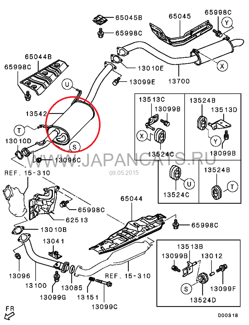

Два экрана там, если не ошибаюсь. Один над изогнутой трубой, которая над задним мостом проходит, а второй над большой бочкой. Взял толстую, 2.5 мм проволоку(просто снял изоляцию с медного одножильного провода), длиной метра полтора или два, сделал пару витков вокруг бочки с экраном, а далее закрутил пассатижами оставшиеся концы проволоки между собой, обеспечив при этом некоторый натяг ее, чтоб не прослабилась. Или же можешь на стройрынках поискать длинные винтовые хомуты. И ими притянуть экран. Хомут нужен в диаметре около 50 см. Для выхлопной трубы нужен хомут в диаметре около 10-12 см.

Вопрос решен!Гремел тепловой экран, на изгибе у заднего колеса.

Я у себя нашел этот звон, он в глушители средняя часть, но пока не как не устранил, болты закисшие на мертво, если только его вырезать и новый поставить :]:-O: определил при прогреве ногой подпер задний глушак и звон пропал, ну а потом уже с ямы определил, где звон конкретно, он внутри по ходу весь рассыпался.::-D:

А каков пробег?Я кстати говоря звон устранил, термо лентой.(называется "набор для ремонта глушителей")там и проволока в комплекте и герметик стоит "3 коп". У меня гремела деталь 65045.Может у тебя тоже экран? Но если ты уверен, что банка, то ремонт тебе обойдется около 5 тыс.руб. в любом сервисе по глушакам.
