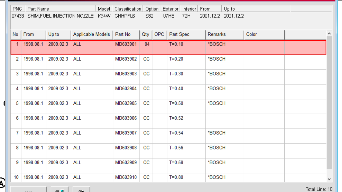

Может кто подсказать номерок шайб для регулировки форсунок?

Как то так... :;-):
