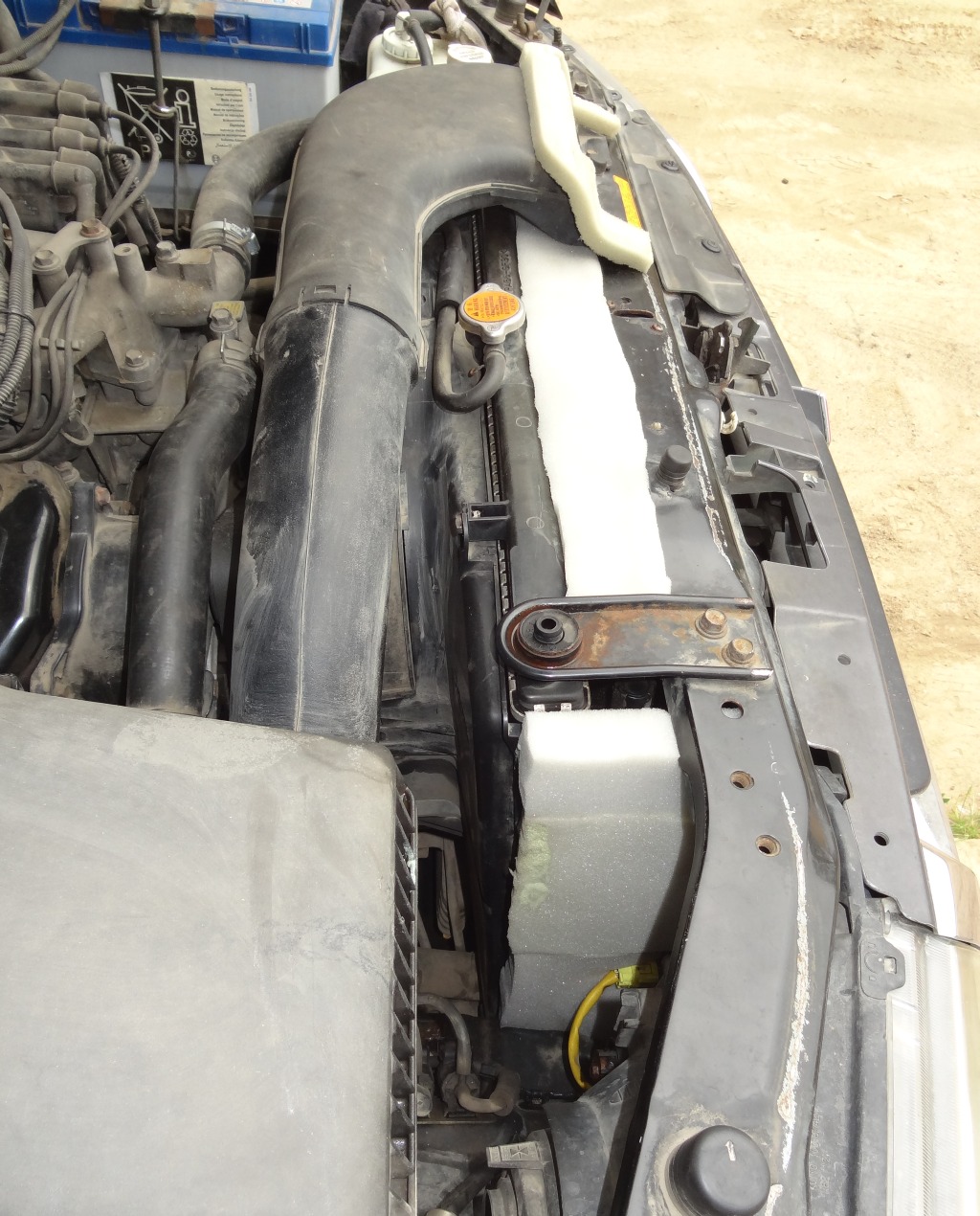

Да все они одинаковые. Встанет.
Только вот не поможет. Ты лучше щели между радиаторами законопать паралоном (по периметру естественно)

поролон просто отгнивает со временем.
по периметру он должен быть. играет роль своеобразного диффузора, ну и наверное чтобы пыль с боков не засасывалась.

Поролон не влияет на перегрев. Вот диффузор вокруг вентилятора влияет и еще как. В Вашем случае при наличии пузырьков - в первую очередь надо проверять двигатель т.к. все остальные меры были уже сделаны.

Уточню - не пыль с боков не засасывалась, а ГОРЯЧИЙ воздух из подкапотного пространства.hc2hunter писал(а):поролон просто отгнивает со временем.
Посмотрите как закреплены радиаторы и всё станет ясно.
Откуда сосаться воздуху легче, через свободную щель или через мелкие соты радиатора кондиционера ? (а если он ещё и подзабит пухом-мухом-пылью)

На рабочей температуре пузырьков НЕТ. Только при перегреве! Ни пуха ни грязи между радиаторами тоже нет, все чисто. Пошёл искать подходящий поролон... Буду конопатить. Сегодня у нас +39, если успею то протестирую.

Ты будешь поражён результатом (не забудь про нижнюю щель между радиаторами)

Re: Помогите... Греется, небольшая пробка и °C вверх.
тут не конопатить надо, а как бы снаружи между радиаторами проклеивать, чтобы не терялось полезное пространство для охлаждения.Alex163 писал(а):На рабочей температуре пузырьков НЕТ. Только при перегреве! Ни пуха ни грязи между радиаторами тоже нет, все чисто. Пошёл искать подходящий поролон... Буду конопатить. Сегодня у нас +39, если успею то протестирую.
шо-то типа такого...

А какой клей такую дикую температуру выдержит???
