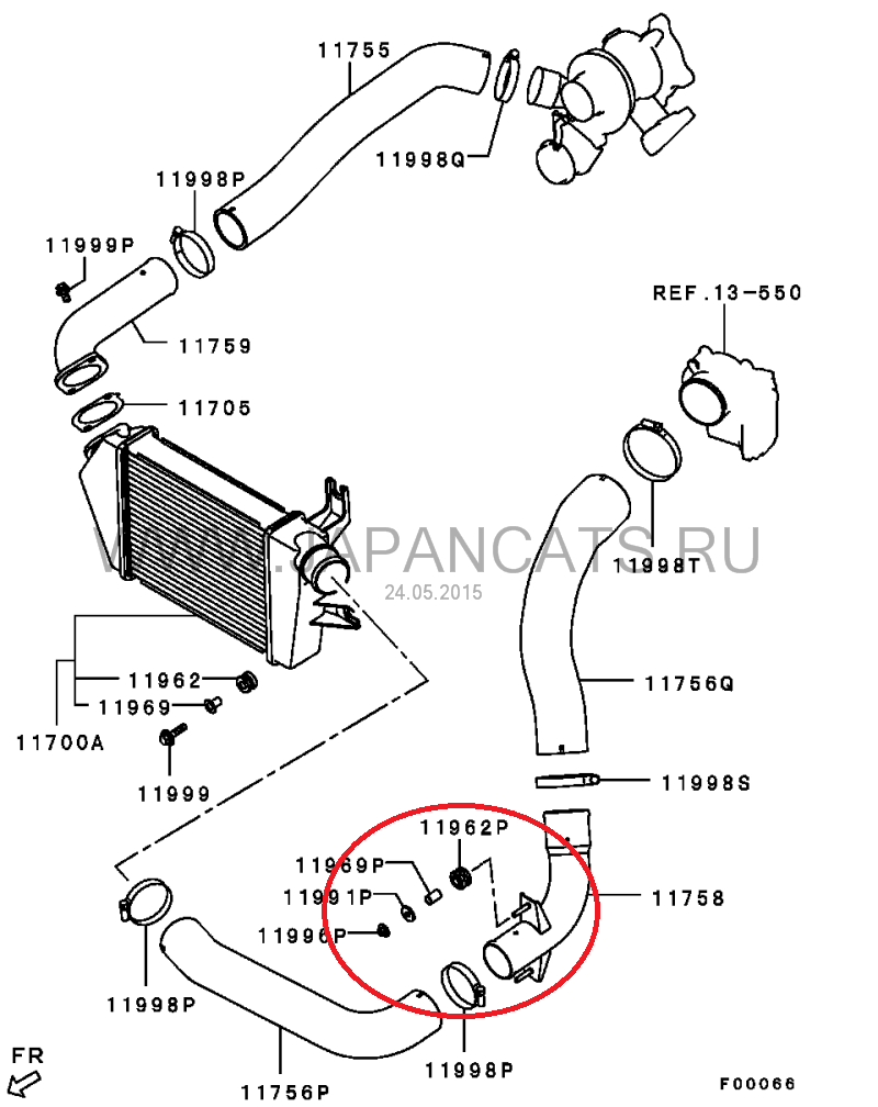

Источник звука найден. Это вибрировала резиновая втулка держащая металлическую трубу интеркулера
А выяснилось это совершенно случайно напарник сидел в машине держал определенные обороты при которых этот звук был слышен в машине и когда я положил руку на этот патрубок напарник крикнул что звук исчез, убрал руку звук опять появился.

Всем добрый день. Под итожу тему разобрался наконец то с этим надоед левым стрекотом и всему виной разорвавшееся от времени резиновая втулка в которой вставлена металлическая втулка и она стучала об края передней части кузова. Теперь слышен только рокот двигателя. Еще раз всем спасибо.
