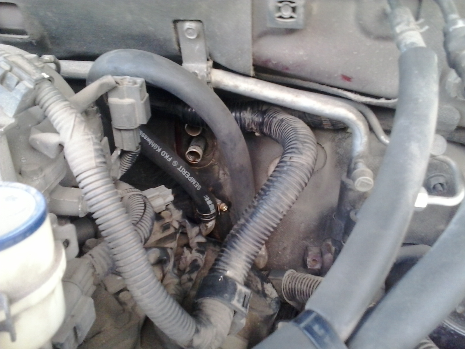

А я чет не понял что это. К печке трубки идут?

Xsandr писал(а):А я чет не понял что это. К печке трубки идут?

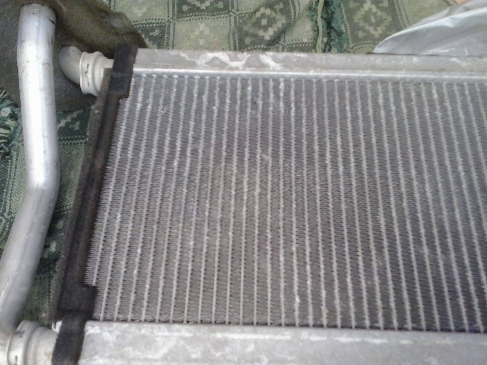

Как, я понял, нужно догалаться, что случилось от "надутых" шлангов?Анатолий Дмитриевич писал(а):Xsandr писал(а):А я чет не понял что это. К печке трубки идут?Ага, шли...
Всё не догонял, куда тосол из расширительного бачка улетает ?!
Луж под рыдваном нет, только из кондея "конденсат"... лизнул лужу ... здравствуй разборка салона .
Мой вариант. Рванул радиатор отопителя. Самое худшее, что может быть от избытка давления в СО.
Приз?
