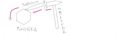

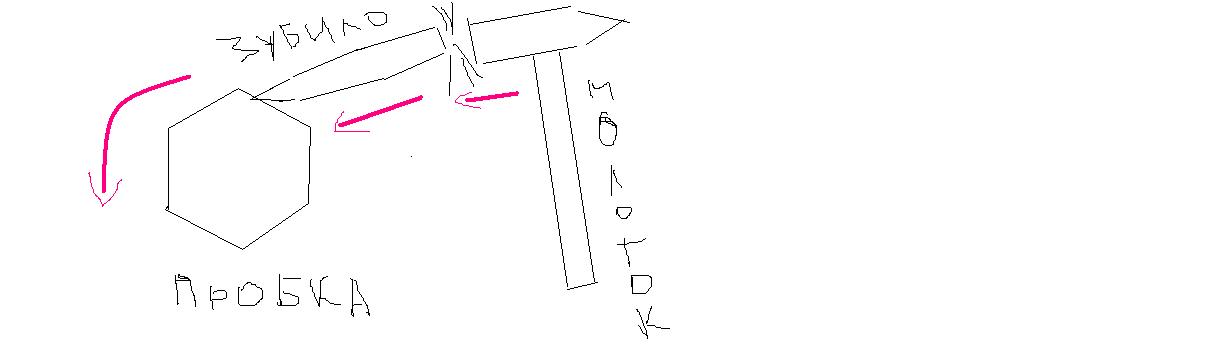

745ый писал(а):
Azan писал(а):В край зубило с молотком в помощь
Хм... это каким образом?

Azan писал(а):
А если он "левша"? :)Почему вложение не отображается?
