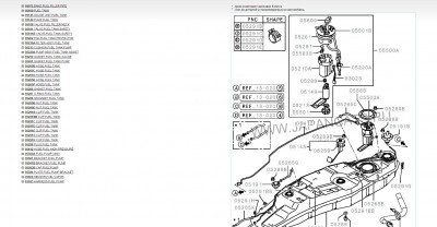

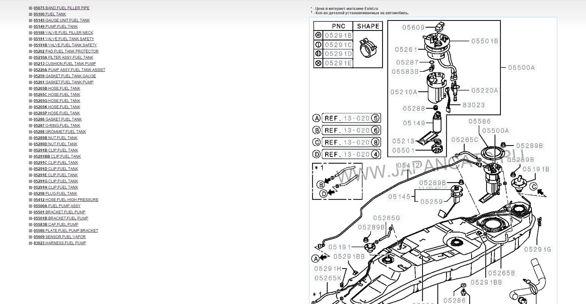

Re: Монтеро 3 проблема с разгоном.
Вот картинка как должно быть в оригинале, по факту у меня стоит бак и насос с верхней частью от Паджеро 3. Вентиляция бака никуда не подключена идет в атмосферу.Dutch1981 писал(а):Манометр рублей за 300 , к нему тройник и 2 переходника "ёлочки".
Тогда сможете замерять давление топлива.
На Паджеро 3 6g74 1 регулятор давления топлива в топливном баке(примерно на 3,2 бар), 1 регулятор в моторном отсеке.
На Паджеро 2 6g74 1 регулятор давления топлива под рамой, 1 регулятор в моторном отсеке.
А как у Вас, сколько регуляторов? 2 или 3?
Сколько регуляторов давления топлива на Монтеро в кузове Паджеро 3? Есть каталоги без регистрации, чтоб смотреть?
Косвенно, мек должен бытл увидеть болшие цифры топливной коррекции в плюс, если бы постоянно не хватало топлива.

Да обязательно померю на праздниках. И Вот такой насос 0 580 454 001 взял топливный, даже если дело не в нем, то буду возить с собой на всякий случай.Dutch1981 писал(а):А какое сопротивление нагревателя оригинальной лямбды?
4 или 12 Ом?
По сканеру написано, что система регулирования двигателя исчерпала все ресурсы, чтобы подать побольше топлива. Форсунки, низкое давление в топливной рейке.
Менее вероятно: пропуски воспламенения, подсосы воздуха во впускном и выпускном коллекторе.
Давление топлива не сложно измерить.

если ставить на постоянку, то я бы рекомендовал от Хундая-он надежнее будет.lex1001 писал(а):Да обязательно померю на праздниках. И Вот такой насос 0 580 454 001 взял топливный, даже если дело не в нем, то буду возить с собой на всякий случай.Dutch1981 писал(а):А какое сопротивление нагревателя оригинальной лямбды?

Да тут главное причину найти, а уж какой поставить потом разберемся.sprut писал(а):если ставить на постоянку, то я бы рекомендовал от Хундая-он надежнее будет.lex1001 писал(а):Да обязательно померю на праздниках. И Вот такой насос 0 580 454 001 взял топливный, даже если дело не в нем, то буду возить с собой на всякий случай.Dutch1981 писал(а):А какое сопротивление нагревателя оригинальной лямбды?
4 или 12 Ом?
