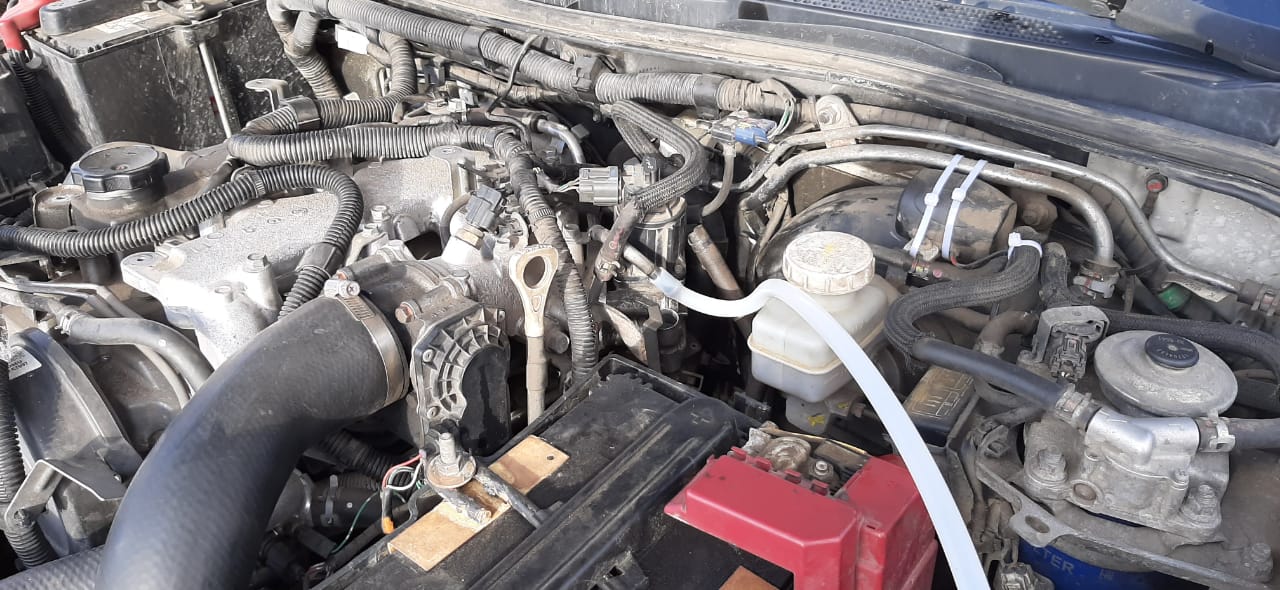

Сегодня удалось локализовать свист при разгоне.
Как уже писал выше, свист при стоячей машине при нажатии педали газа не слышен. Посмотрел за штоком привода управления геометрией лопаток на горячей стороне турбины. Визуально вроде открывается. Решил помочь отверткой - https://youtu.be/ls77T-wEwN4 и о чудо ... при нажатии отверткой оказывается можно переместить шток на 2мм до своего упорного винта, и как раз при этом и раздается характерный свист. Причём когда свиста нет, то патрубки в от турбины можно спокойно продавить руками, давление во впускном коллекторе при этом составляет 16.5 psi/ А когда свистит при нажиме на шток, давление заметно возрастает до 19.4 psi, и продавить их тяжело. Да на всякий случай измерил давление в вакуумной системе манометром. Оно составило -0.96 Бар. Вполне себе нормально я считаю.
Что скажете коллеги?

19 психов это где то 1,2 наших атмосфер . может начинает срабатывать "пердун" номинал вроде на ваших моторах 0,9-1 .

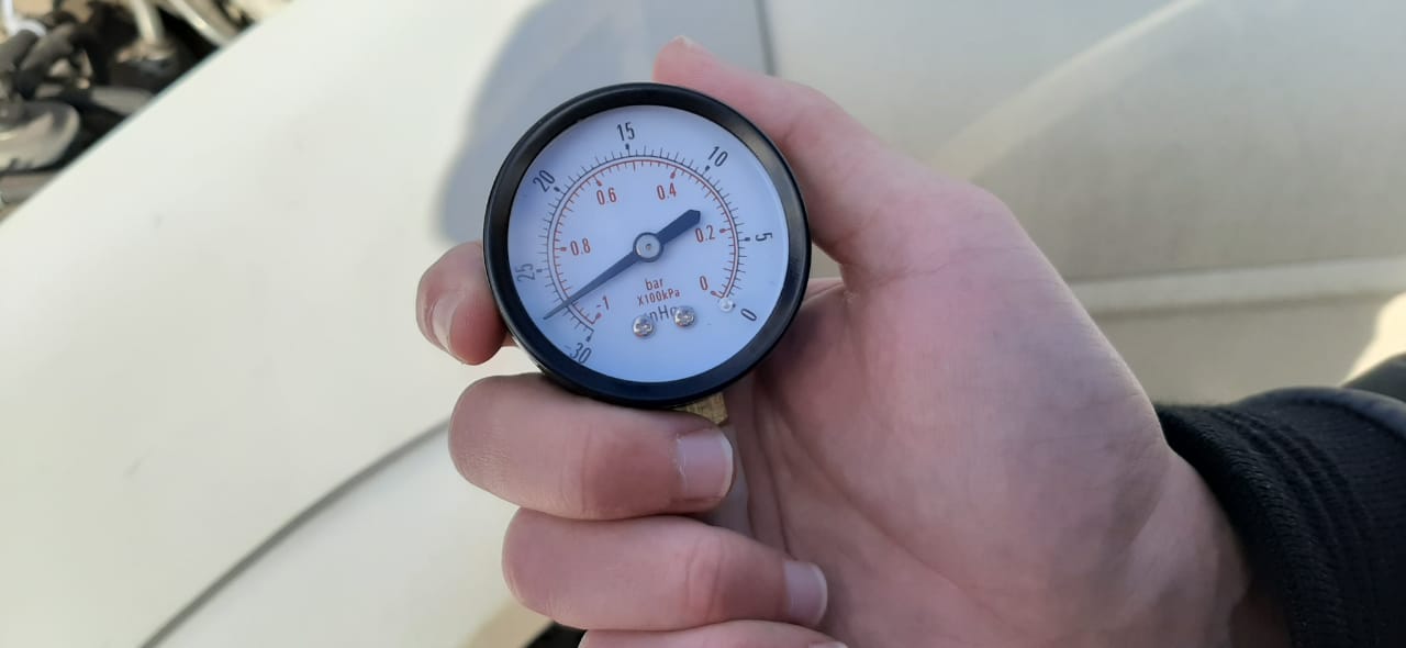

Измерил давление на впускном коллекторе при наборе скорости. Составило 35.7 psi, что соответствует 2.46 Бар.
Может кто посоветует специалистов по турбинам для наших машин?
