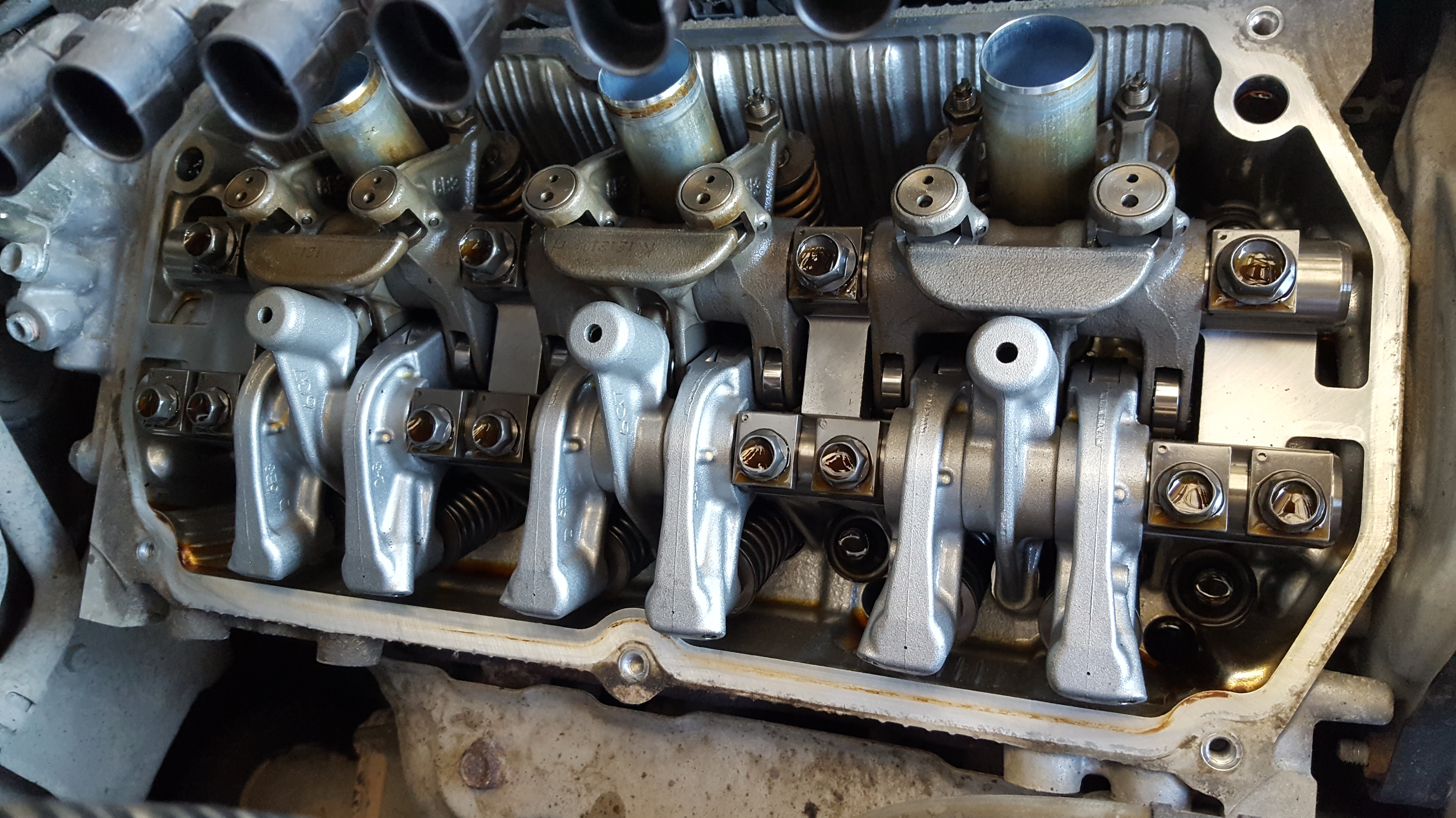

всегда мыл мягкой промывкой все свои двигатели при каждой замене масла.. всегда ездил не менее 150 км. т.е. заливал и накатывал за раз 150 км...
раньше мыл хайгиром типа такого Изображение
теперь мою ликви моли 1990
вот фото со снятой клапанной (со стороны заливной горловины) крышкой (двигатель 6в31) пробег 72 тыс.
Олежа
Сообщения: 169
Зарегистрирован: 04 апр 2015, 20:14
Мой автомобиль(и):: pajero 2. passat cc
Откуда: Новочеркасск
Re: Мягкий очиститель двигателя
Сообщение Олежа »
PabloPS писал(а):всегда мыл мягкой промывкой все свои двигатели при каждой замене масла.. всегда ездил не менее 150 км. т.е. заливал и накатывал за раз 150 км...
Ого , как новый прям! :*THUMBS UP*:
