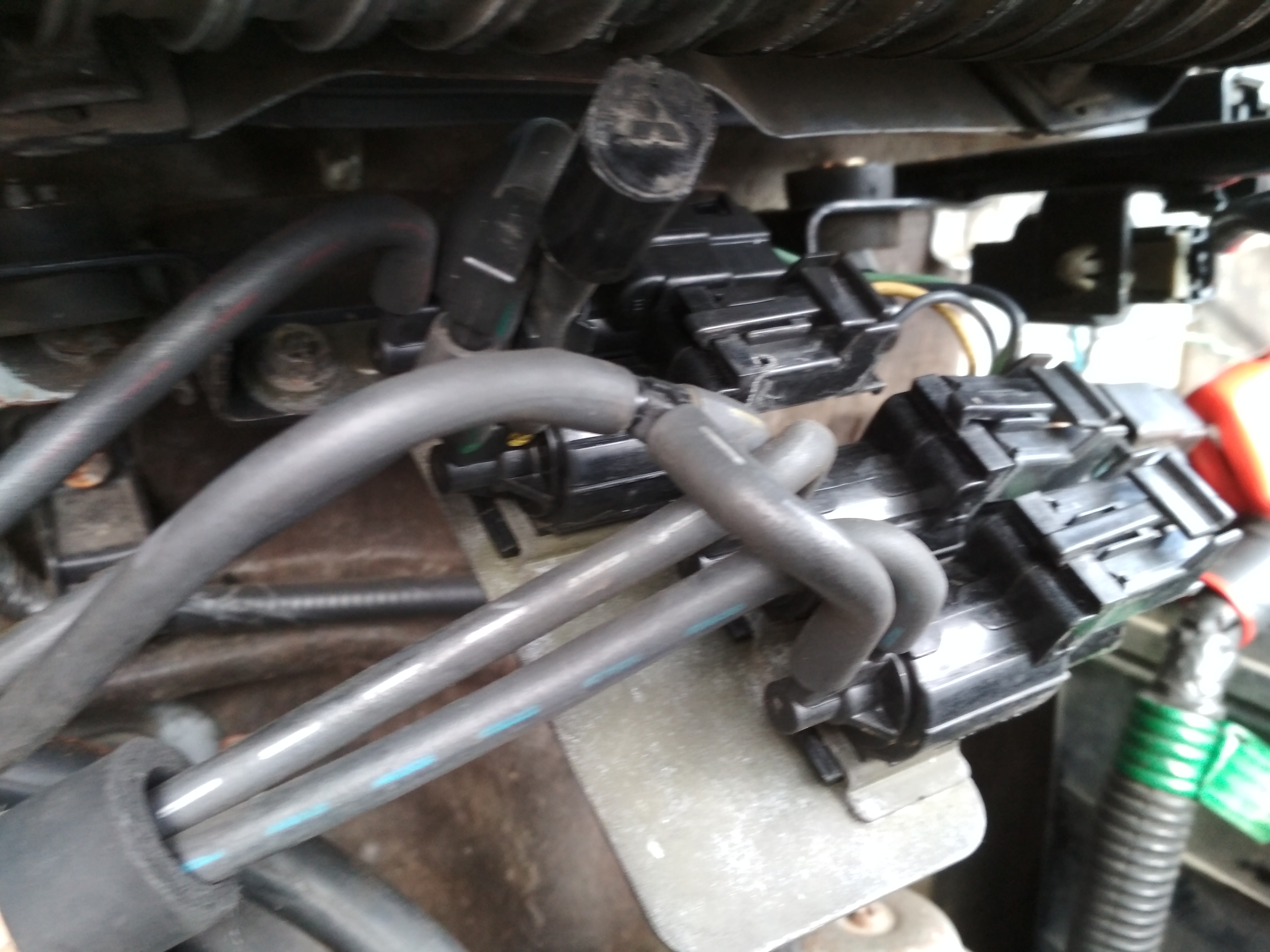

Нет, на все подключения трубок хватает, эта лишняя. Внимательно рассмотрев ранее выложенные фото, прихожу к выводу, что это атмосферная, с утерянным грязевиком.
SmoAG
Сообщения: 7842
Двигатель:: 4m41
Откуда: Воронеж
Откуда: Воронеж
Благодарил (а): 99 раз
Поблагодарили: 541 раз
Re: Схема подключения вакуумных трубок егр и дросселя.
Сообщение SmoAG »
На конце этого огрызка должен стоят концевой фильтр, назначение его самое простое, после срабатывания соленойда подат атмосферное давление, что бы отпустить актуатор. Фильтр обязателен.
Lion7
Сообщения: 31
Зарегистрирован: 23 окт 2012, 09:24
Двигатель:: 4D56, 4M41
Мой автомобиль(и):: Pajero Sport 2,5 2001, Pajero 3,2 2005
Сообщение Lion7 »
Да, спасибо, я так и думал. Завтра соображу примитивный фильтр из поролона и колпачка от бутылки. :)
Сообщения: 57487
Поблагодарили: 4803 раза
Вот видно справа внизу.
Может висит где на трубках.

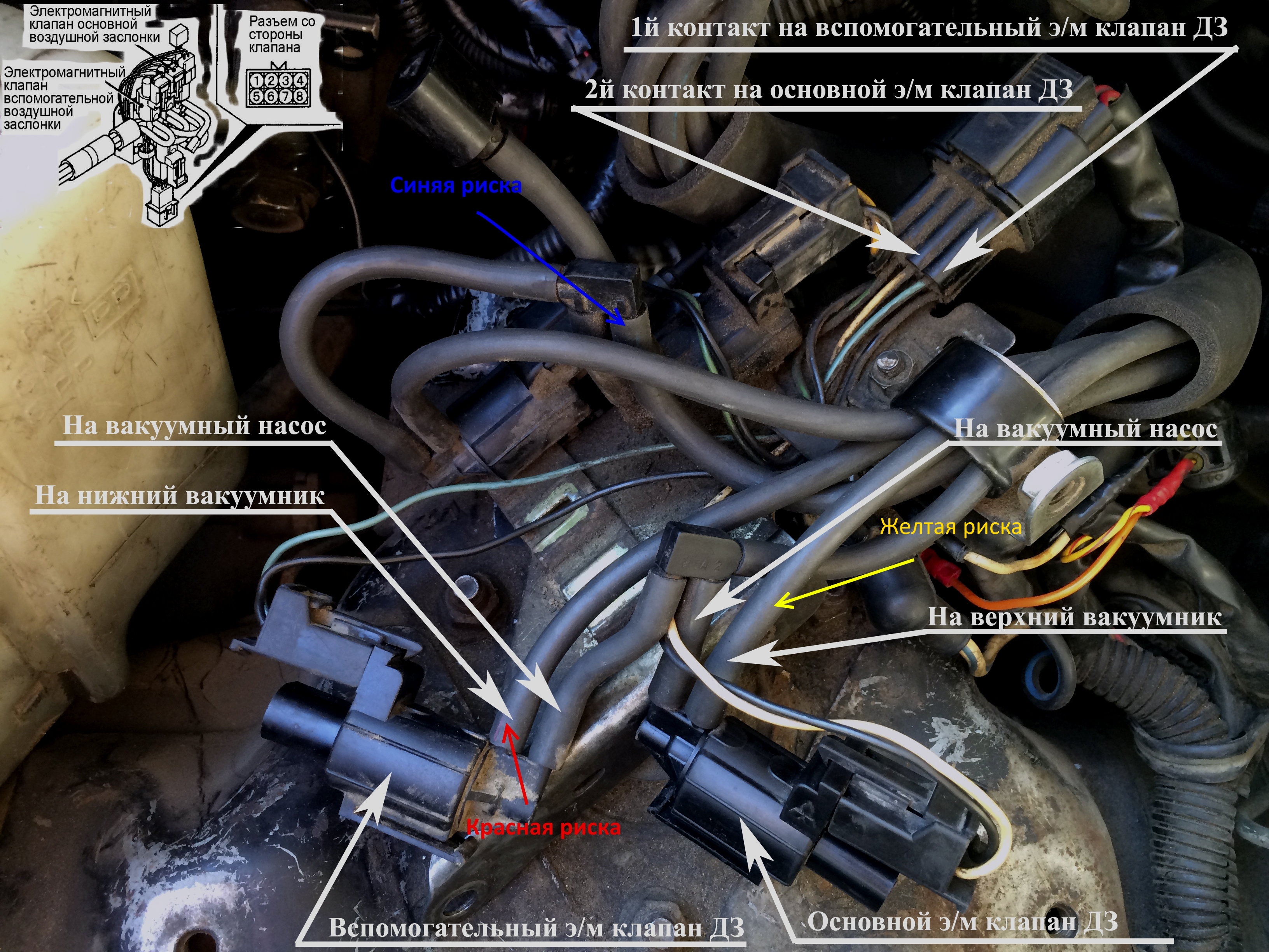

Jackson писал(а):Просто оставлю это здесь.
Вложение Подключение э-м клапанов ДЗ.jpg больше недоступно
К твоей схеме только добавил цвета шлангов.

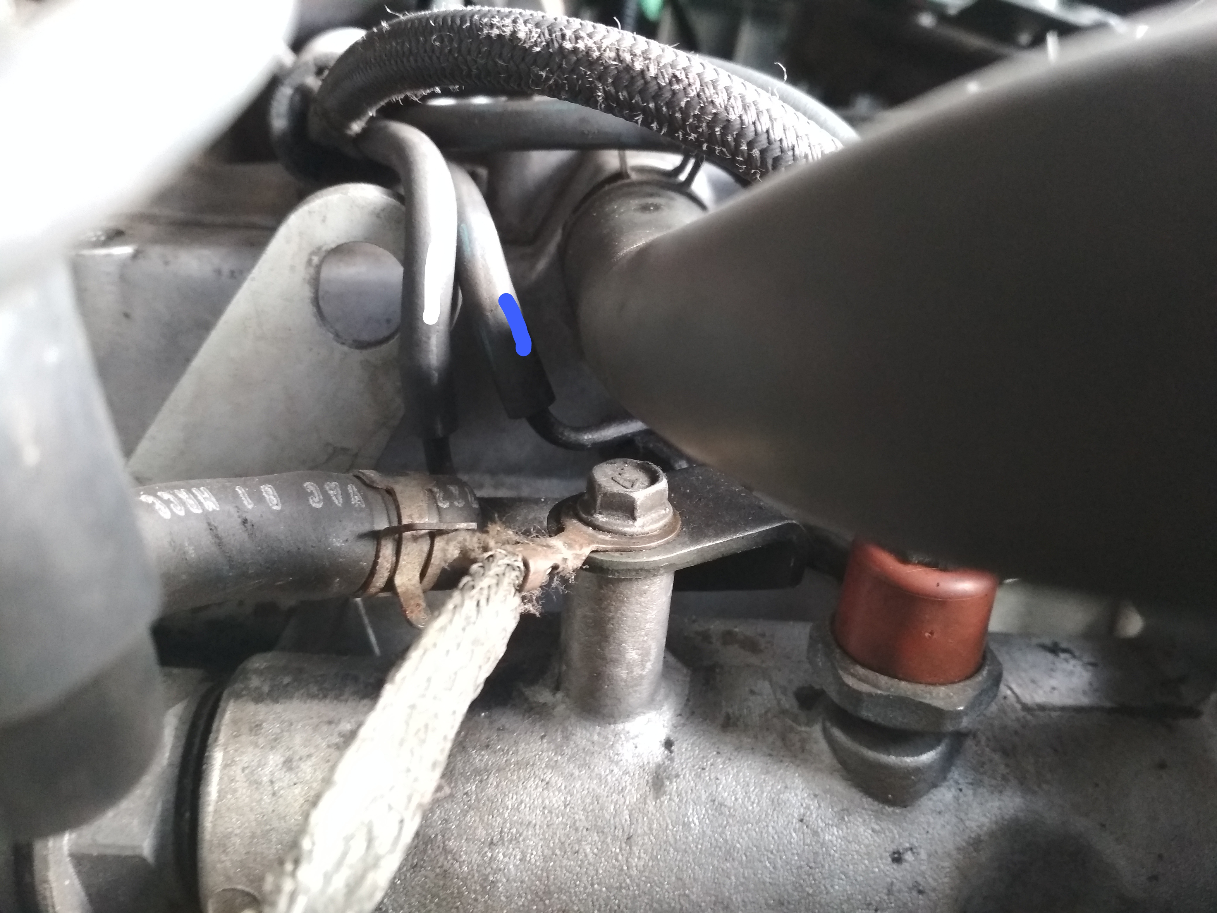

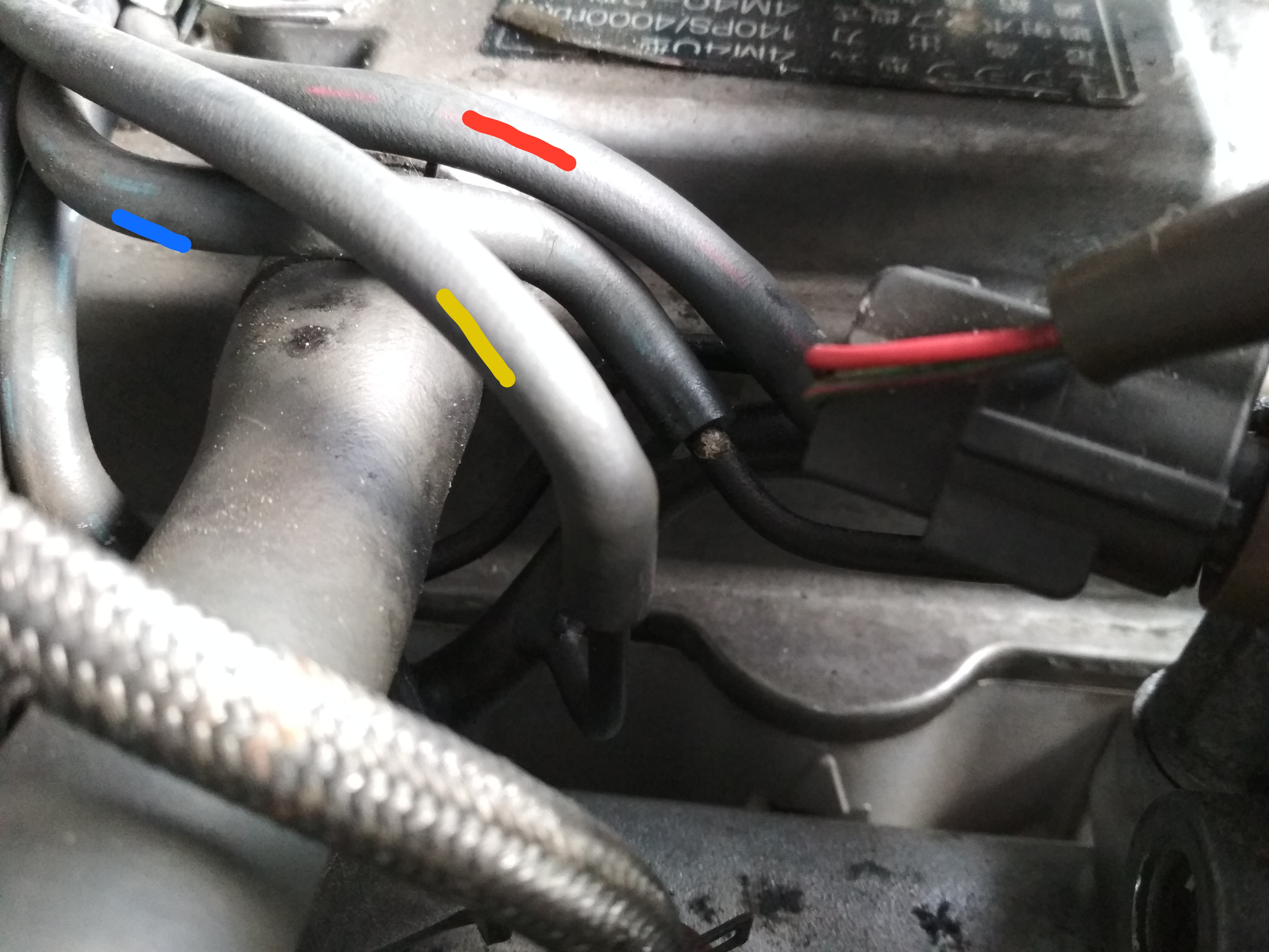

Сообщение smillesser »
Добрый день. Подскажите правильно ли подключены шланги к клапанам и вакуумникам? К клапанам подключал по фото выше.
smillesser
Сообщения: 24
Зарегистрирован: 18 ноя 2018, 11:55
Двигатель:: 4M40, Дизель
Откуда: Чукотский АО
И ещё появилась такая проблема. После запуска мотора обороты сразу подскакивают до 3000 и не падают. В чем может быть дело?
