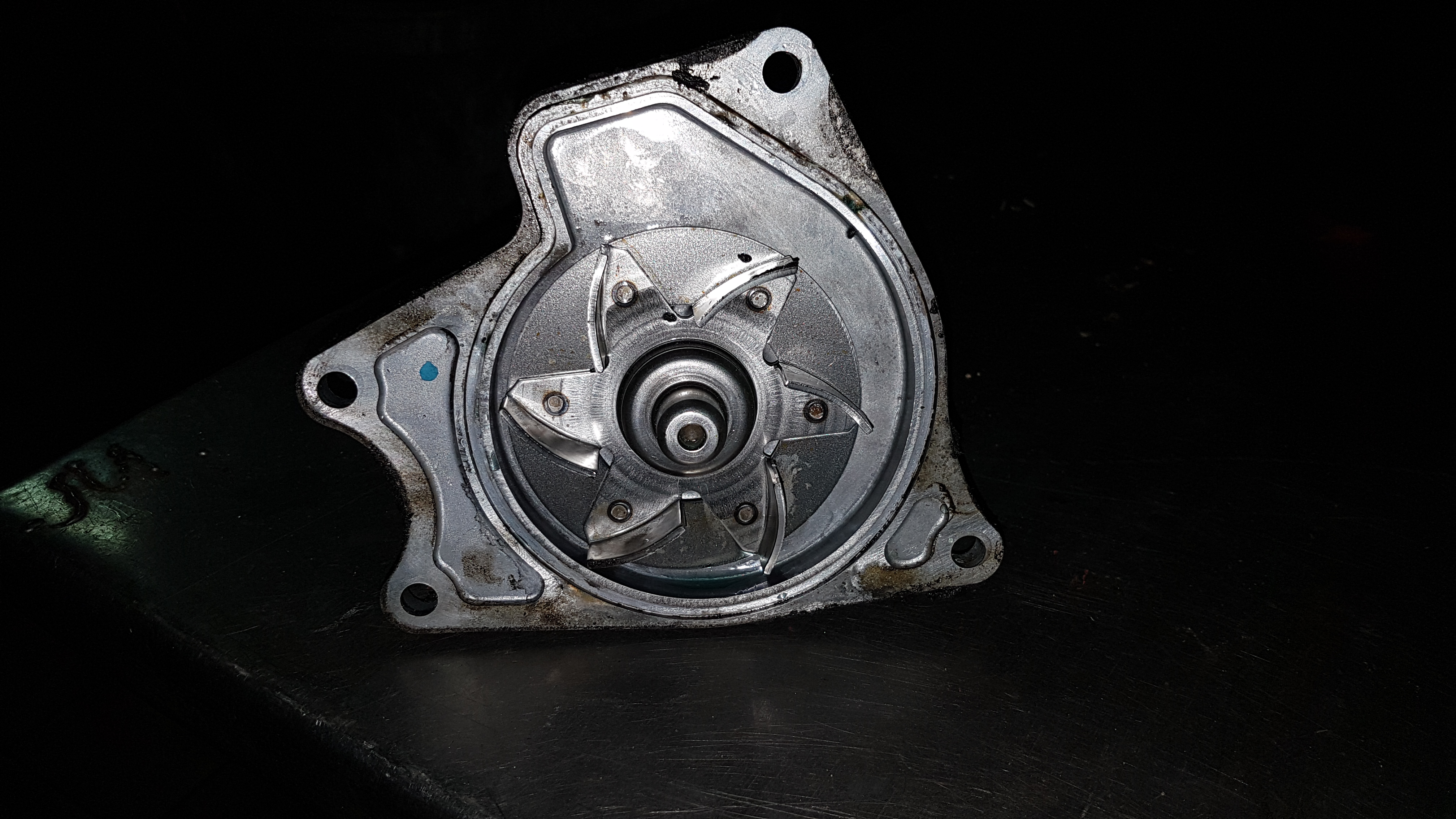

Паджерик четвертый 2008 г магазин Японец г. Бийск сам с Республики Алтай. WPM047V До этого тоже такой дубль ставил на лексус 300. В коробке помпа и резиновое кольцо под неё.

У моего пробег 200 помпа болталась и на холодную секунд 30-40 подсвистывала крыльчатка норм только кончились подшипники.

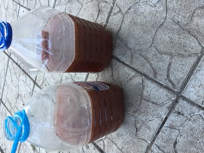

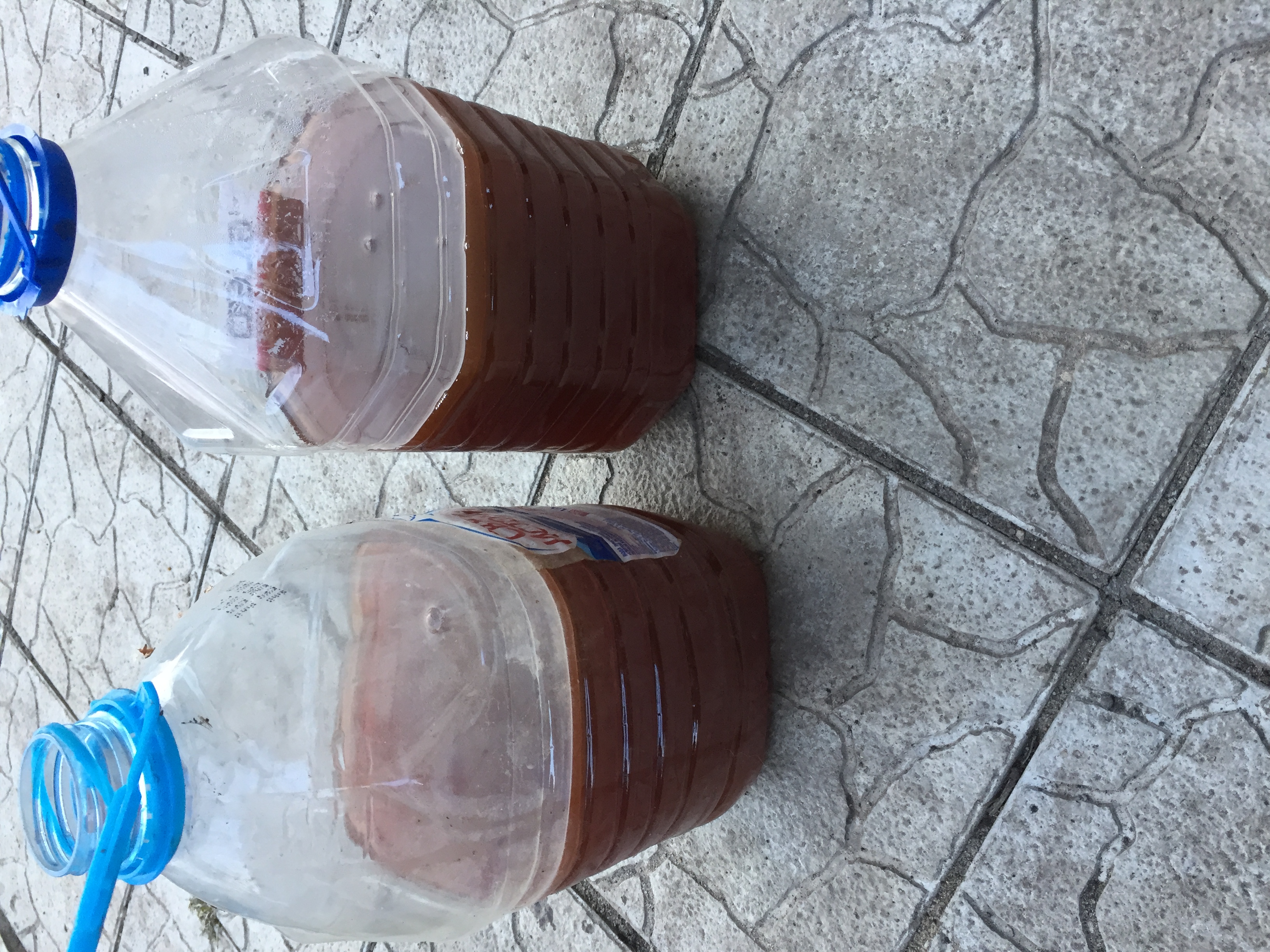

Решил отписался по опыту промывки системы охлаждения трилоном Б.
Для себя решил сделать промывку в 2 этапа
1) добавили 150 гр трилона в систему не сливая антифриз, до добавления симтема промывалась год назад промывкой от ликви моли так как была плановая замена помпы. На момент. Добавления, цвет антифриза был хороший красный прозразный, осадка не наблюдалось. Фото того что слил ниже.
2) этап начну в понедельник-вторник, в систему после промывки 1этапа залита дистилированная вода с концентратом в пропорции 8литроа на 1 литр концетрата, на случай если все же будет 0 или около того.
Сказать что получил результат как и ожидал, пока не могу так как требуется покататься 1-2 дня. Но из плюсов, задний отопитель начал дуть теплым при работе на хх через 10-15 минут, раньше требовалось начать движение. Передняя печка впринципе и до промывки грела хорошо, но теперь покатаюсь посмотрю как она будет себя вести
Слито все, с задней печки антифриз не сливается, его нужно принудительно сливать снимая шланги в противном случае все остается в заднем отопителе.

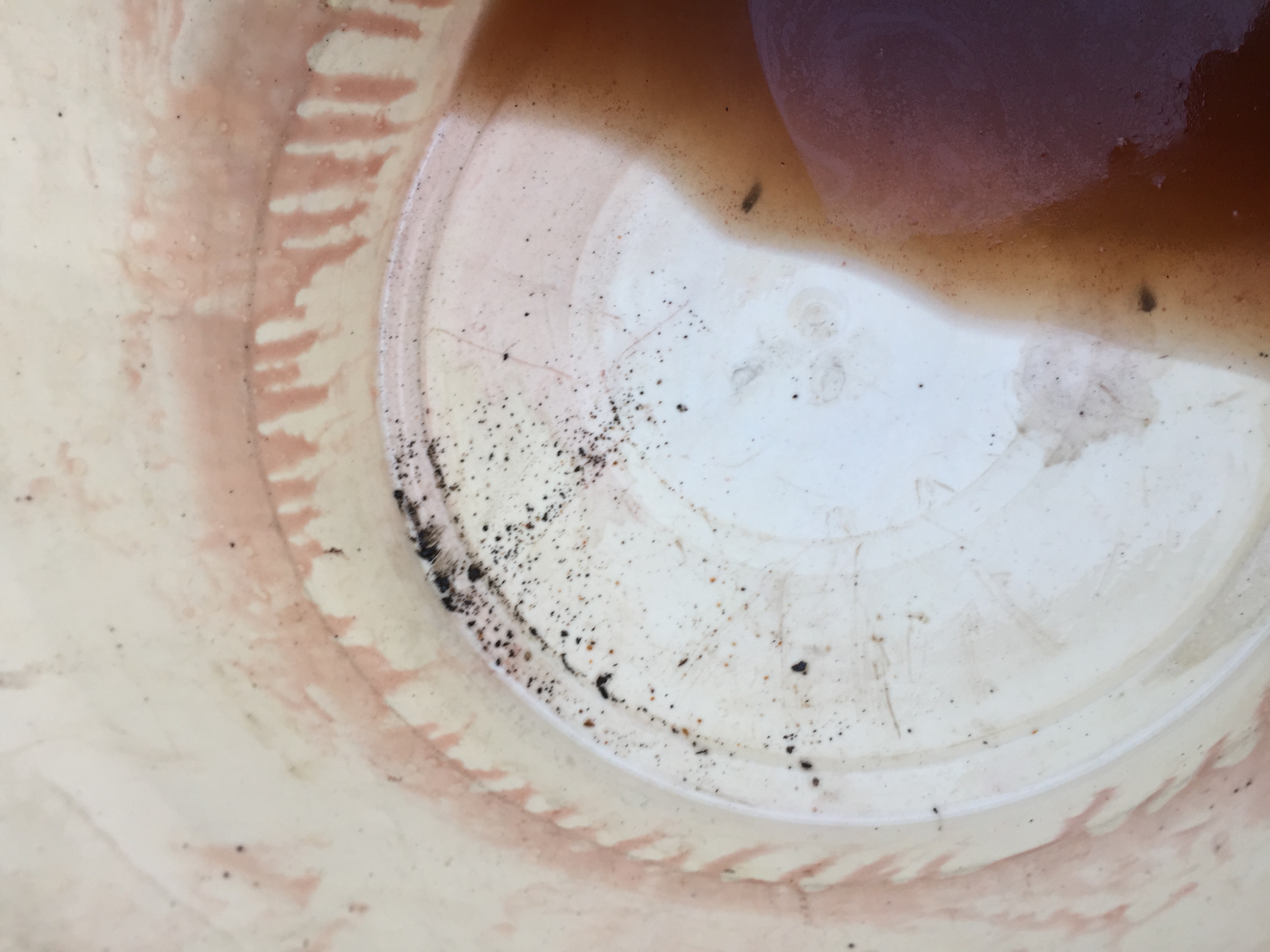

Так же во всех емкостях был осадок бурого цвета после того как все отстоялось.
При заливке водой остатки тролона начали работать повторно, так как при заливке воды из радиатора пошла пена;( промывать нужно было лучше.

трилоном Б добавлять прям в радиатор? И сколько должен проработать авто? в холостом режиме или надо поездить? И 8 л дис.воды на 1 л концентрата? Промыть трилоном один раз или несколько?SmoAG писал(а):Решил отписался по опыту промывки системы охлаждения трилоном Б.

Трилон заливал так, в ластик насыпал 150гр, с радиатора слил теплый антифриз в эту же емкость, размешал и вылил в радиатор, ездил 5 дней, около 450 км, слил и промывал шлангом проточной водой, отдельно мотор, отдельно заднюю печку и радиатор, но с радиатором косяк вышел, не промыл верхний бачок, а на нем осел трилон который не сработал(((( после залива назад новой порции ож (дистялят+концентрат 8/1) трилон сново заработал при прогреве((( но это не страшно.Хасан писал(а): трилоном Б добавлять прям в радиатор? И сколько должен проработать авто? в холостом режиме или надо поездить? И 8 л дис.воды на 1 л концентрата? Промыть трилоном один раз или несколько?
Сейчас готовлю второй этпап, тоесть, в то, что сейчас залито добавлю сново 150 гр трилона и в субботу солью и сново промою, и залью уже нормальный ОЖ (1/1)

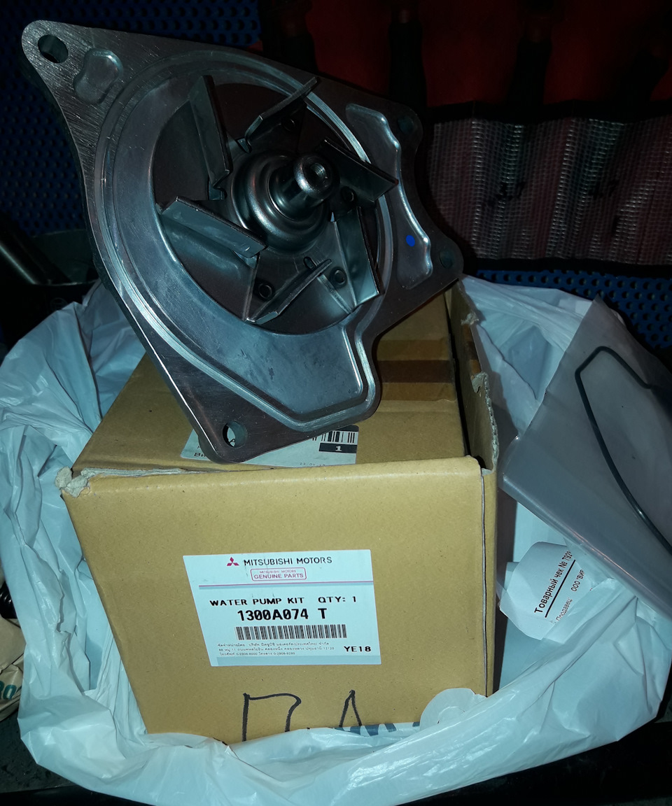

Уважаемые форумчане- теоретики, на автомобиль паджеро 4 двигатель 4М41 мощностью 190л.с. помпа WPM047V- не подходит, SAT ST-M106 - не подходит. из-за разницы в конфигурации лопастей, + клетчатка на оригинале углублена. Благодаря советам теоретиков уехал из сервиса на такси.

Ну так в этой теме на первой странице, я уже ошибался советуя человеку, у Вас помпа идет уже другой формы, точнее форма похожа отличается конструктив.
помпа подбирается в вашем случае только вин с учетом модификации. если кросы бьются на Вашу машину, их стоит проверить, в частности артикулы, которые вы указали бьются еще и на П4 165 лс, как следствие это не ваши.

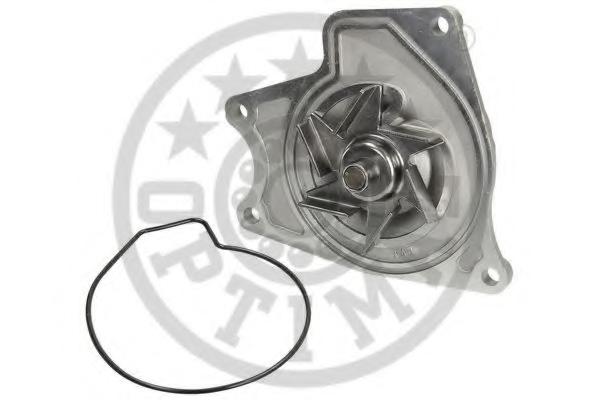

Из заменителей возможно подойдет только Blue Print ADC49170( но разница в цене не сильно отличается от оригинала). Я поменял на оригинал, ввиду отсутствия этой помпы(ADC49170) в наличии( даже не мог вживую ее посмотреть).

Да, так и есть, помпы разные и передняя крышка тоже отличается тем местом.
Оригинал(1300A102) в 2,5 раза дороже чем BLUE PRINT(ADC49170).
В описаниях к помпам пишут что стоит на пр.руле и арабах 160лс.
На этой же машине(дилерская) 200лс и помпа стоит 1300A102.
Практически все заменители, которые предлагает каталог НЕ ПОДХОДЯТ!
Будьте внимательны!

Прошу совета у тех кто уже менял помпу.
У меня оригинальный номер 1300А102
Единственный вариант, который по фото похож на нашу это BLUE PRINT(ADC49170) - https://partsfinder.bilsteingroup.com/e ... t/ADC49170
Так ли это?

День добрый, BLUE PRINT(ADC49170) подошла помпа? а то свою скоро менять надо, судя по цене оригинала сделана она из благородных металлов.Волгоградец писал(а):Прошу совета у тех кто уже менял помпу.

Если двигатель 200 лс, то подходит только оригинал, замен нет, пройдено.

Я недавно менял помпу на 200 л.с. BLUE PRINT подходит!puzo84 писал(а): ↑31 янв 2019, 13:11День добрый, BLUE PRINT(ADC49170) подошла помпа? а то свою скоро менять надо, судя по цене оригинала сделана она из благородных металлов.Волгоградец писал(а):Прошу совета у тех кто уже менял помпу.
