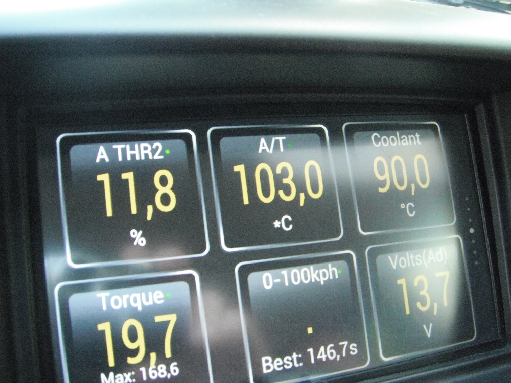

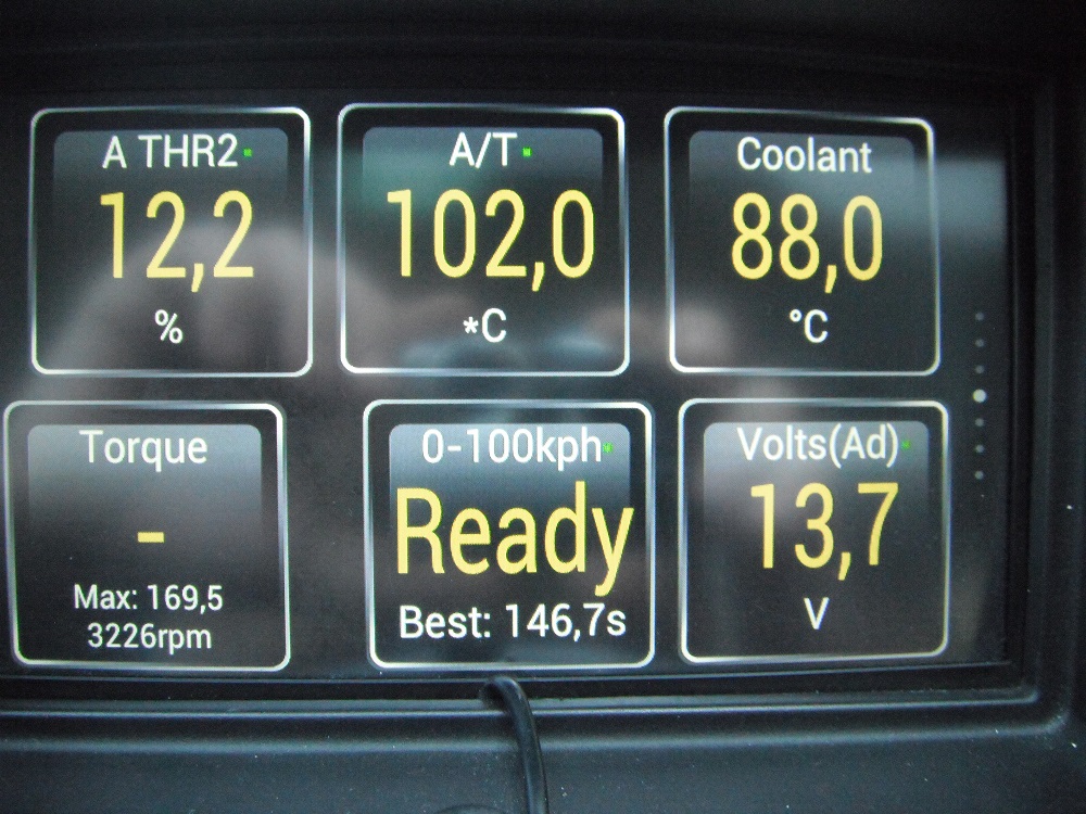

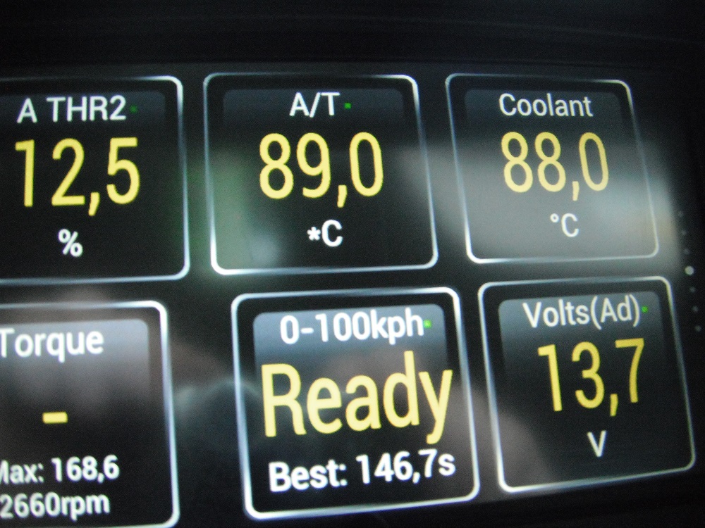

Вот тебе мои цифры,типа тоже нормальные...поездка в течении 40-50 минут без пробок и ка только я встрял во-всякие пробки и светофору...ситуация резко поменяласьAids42 писал(а):нормальные у дизеля цифрыdrozd272 писал(а):Так они у всех машин такие цифры,а прикинь у дизеля МПСа какие,там и турбина и кулер,ещё и дыра вторым АКБ закрыта или те же пузатёрки или кроссоверы,там вообще всё закрыто,у нас там хоть какой то отток воздуха есть,всё на раме висит и т.д..Лей масло хорошее и меняй каждые 7500км,всё будет в порядке.
+30 сегодя, АКПП максимум видел +88 в режиме города, впуск ~45-50, ОЖ в среднем 93
радиатор посмотрел - валенка нет, но смахнуть бабочек похоже надо
кондей на 23 по крутику примерно, стекло лобовое и боковые конечно говно - на прульке старой так не жарило через стекло
на впускном видел максимум 65 после стоянки на солнце, но постепенно ушло до 45
Это ОБЪЕКТИВНАЯ инфа для АлександрК Сам показометр на приборке начинает сдвигать стрелку при критической температуре двигла 104-105С*.Вот поэтому и надо мультик или ЕЛМ за 300р.Далее можешь почитать,что бывает при этом в теме температура двигателя 4д56

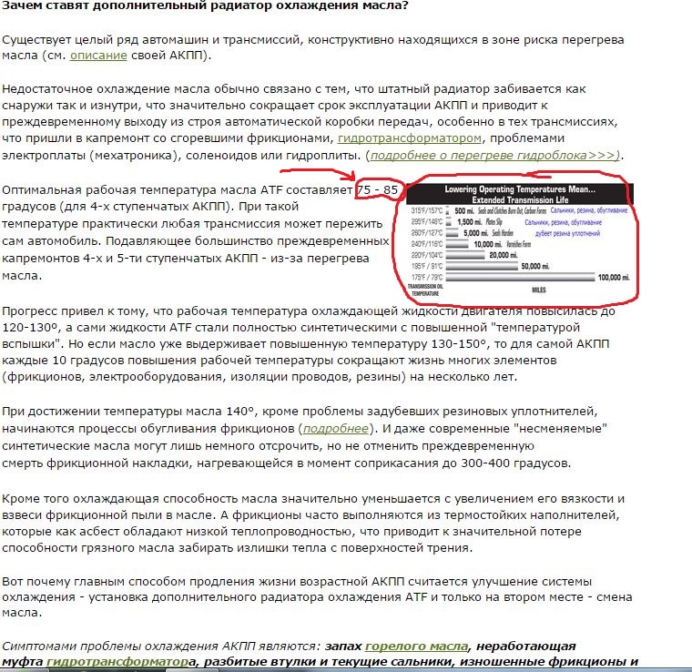

Вот про живучисть АКПП тебе инфа с фото и объяснением

Спасибо! У Вас вполне приличные цифры, двигатель не пергревается, жидкость АКПП чётко держится не выше 103С - значит система рассчитана на ещё поддержание на этом уровне. Учитывая запас прочности жидкости ещё в 40-60С, согласно приведенной статье, то проблем быть не должно. А самое главное, что я вычитал в статье - надо вовремя менять жидкость. Ну и добавлю сюда - заливать ТОЛЬКО рекомендованную производителем.drozd272 писал(а): ...
Постоянно наблюдаю автопарк из сотни служебных авто, которые эксплуатируют в хвост и в гриву, но все обслуживание в точности по регламенту производителя. Поверьте - неисправности вылезают намного реже, чем у "бережливых и внимательных" пользователей одного своего любимого авто, который, они "знают лучше производителя"
