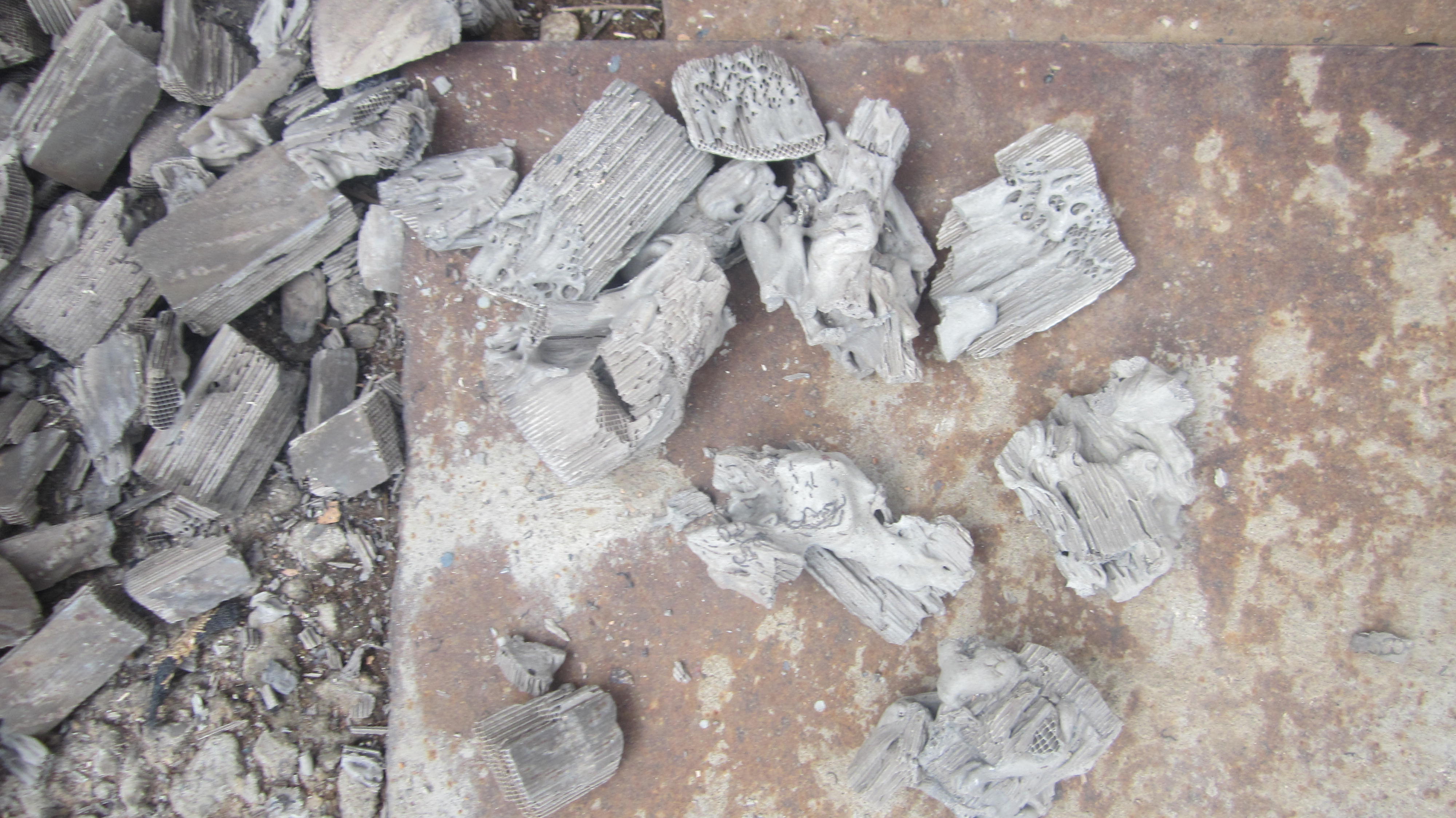

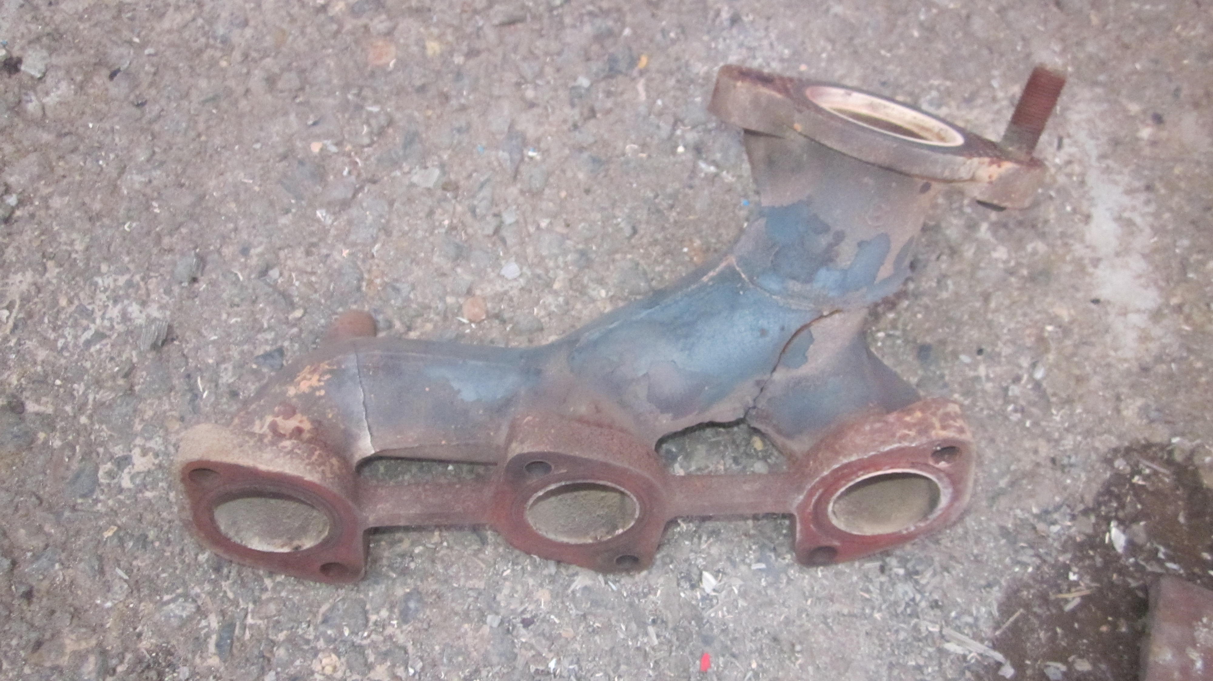

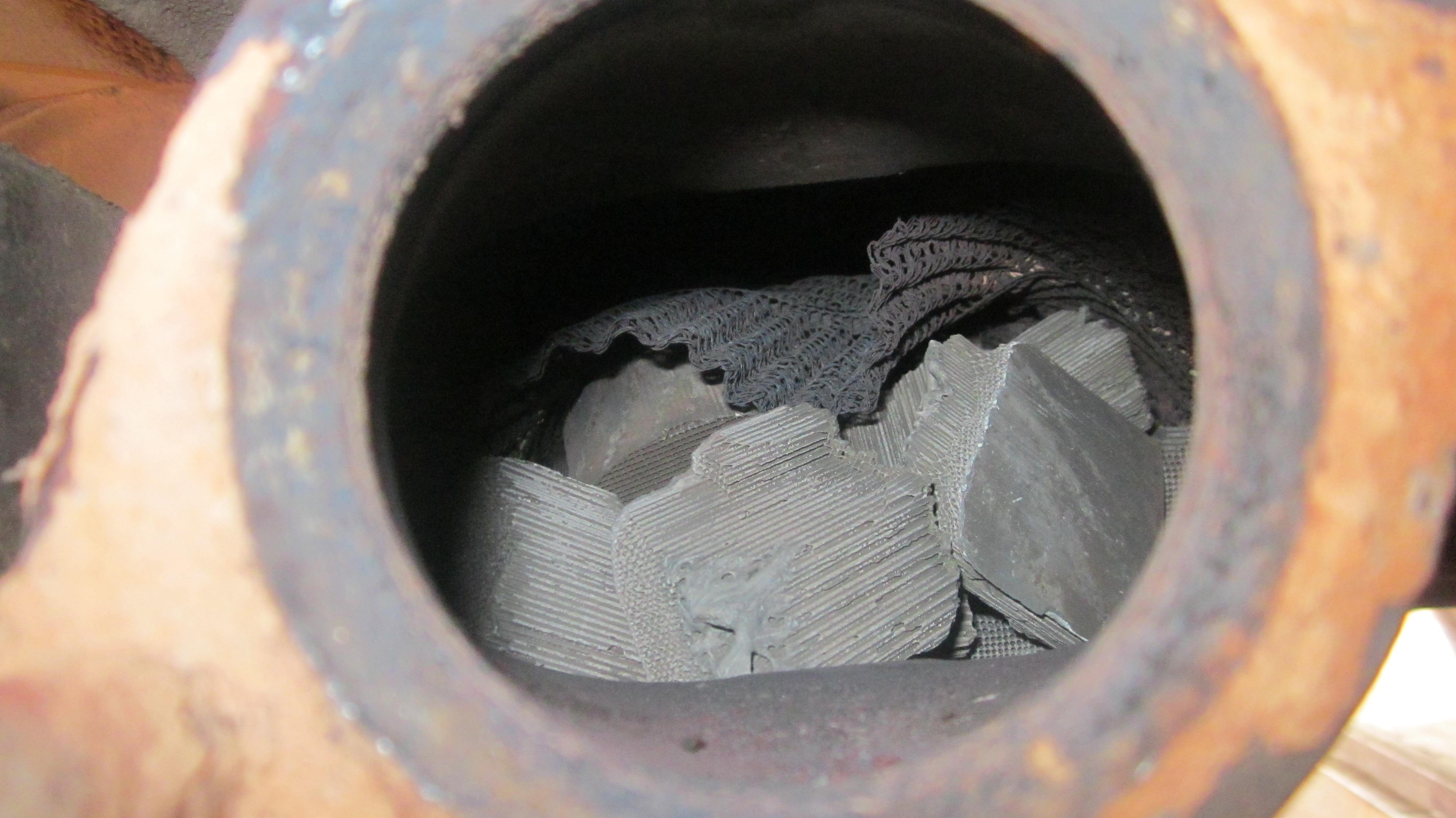

Машина стоит пока более месяца уже,руки не доходят-пока сезон занимаюсь утеплением дома.Вот что осталось от катализатора + левый коллектор лопнувший в двух местак по кругу,второй и шестой цилиндры((((Жду посылочки от Юры.Колёсики и шноркель уже лежат в ожидании....

Из-за чего они лопаются интересно? У меня тоже левый треснутый был.. при чём у многих именно левый.
Зы с новым хобби поздравляю!))
Re: Дубль ТРИ-и снова ПАДЖЕРО!!!
Добавлено: 16 июл 2015, 10:52
SNK979
Как вариант - резкое охлаждение.
Например при нырянии в брод. :*SCRATCH*:
Хотя на бензиновых Крузерах-100, после 150-200 т.км. частое явление.
Вечного ничего нет. :*PARDON*:

Всё не было времени сесть и написать про замену ката.В общем пришёл заказанный пламегаситель польского производства.В сущности это тот-же прямоток,что и труба.Пришлось повозиться с нижней коллекторной шпилькой,резьба которой в гбц была вытянута.Попытка схитрить с фиксатором не вышла,в результате чего процесс установки и разборки пришлось делать аж три раза ::-D: .Самое геморойное дело было нарезать резьбу без рассверловки по месту в гбц,но полтора часа секса с воротком дали результат-ремонтная коллекторная шпилька от ваза была успешно установлена.Прокладку выпускного коллектора заказал оригинальную от Галлопера 3.0л .Пламегаситель вварил в родные фланцы от катализатора.При заказе пламегасителя про....ся с диаметром трубы под фланец,заказав 55мм вместо 65мм.Проблему решил двумя шайбами выточенными под конус фланца(внутренняя касть под конус).Коллектор и штаны очистил от накипи и глины,превратившейся в керамику почти,покрасил жаропрочной краской.В процессе установки обнаружил,что глушитель тоже под замену-труба над мостом превратилась в дуршлаг.Заморачиваться с ремонтом не стал,на носу была поездка на Кавказ,поэтому заказал новый отечественного производителя.Цена вопроса 1800рэ.Остальное в фотографиях.
