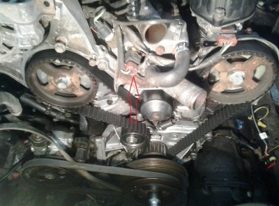

Олежа писал(а):Ребята, подскажите датчик температуры какой нужен, на схеме экзиста другой, Покупал 2 уже и все не те! Свиду такиие только у них разьем прямоугольный а на двигателе стоит с одного края чуть скругленный. Причем на 2-ух моих двигателях он скругленный! с прямоугольным разьемом у меня стоит на кондиционер!!!
я ставил датчик от хундая 3922035520.
MMC Pajero, 1993г., V43W, 6G72 (12valve), МКПП, ГБО 4-е поколение Digitronic

У меня три датчика, один на кондер один на панель приборов, и третий тот который дает инфу на мозги. Так вот третий не могу найтина схеме в экзисте и тд и тп. И в магазинах не могут мне помочь ((( а на картинке в мануале он есть!!! Не чего не пойму!!!!!

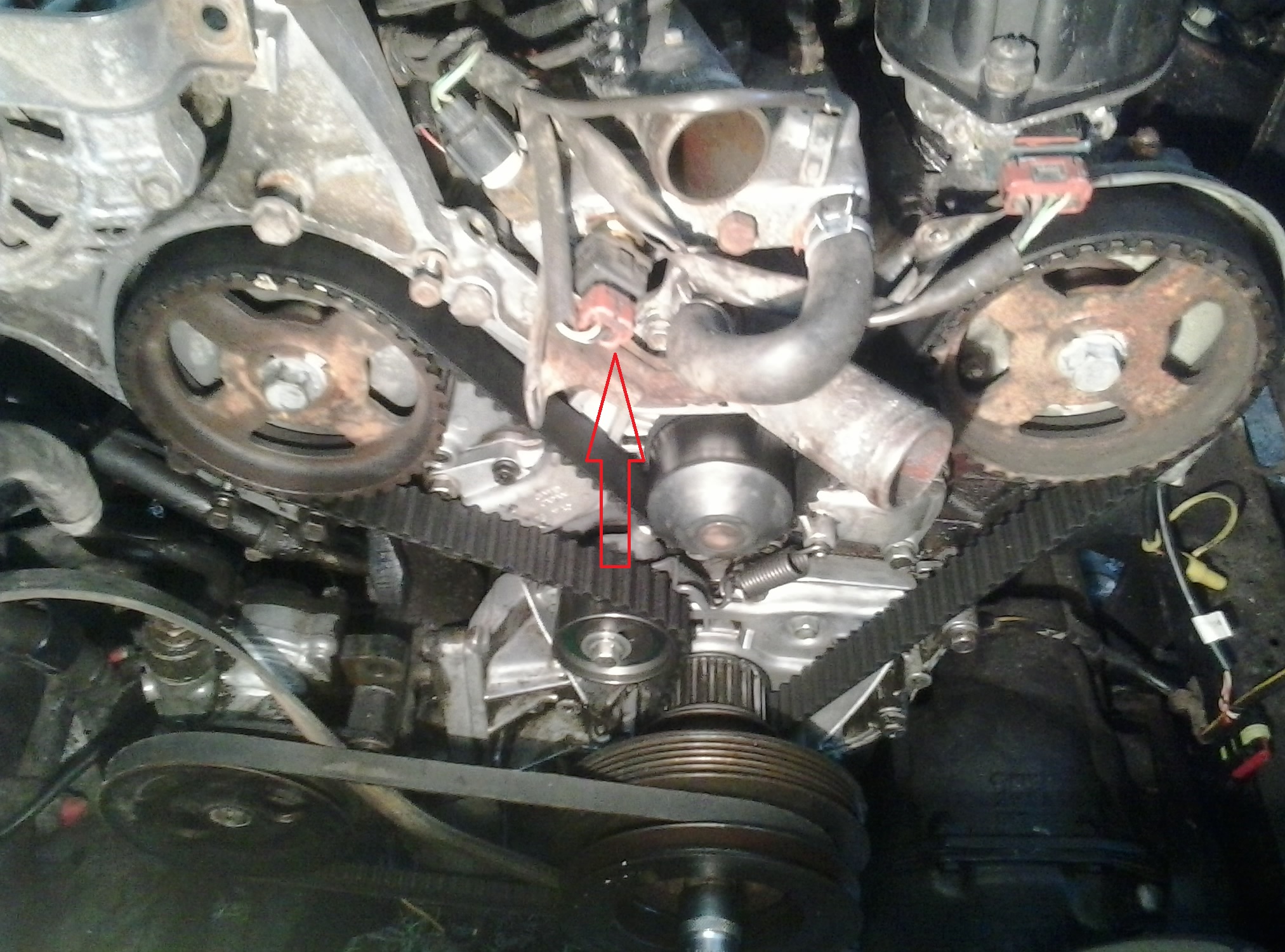

ты, скорее всего, не можешь найти датчик на кондер.
скинь мне вин, дам тебе номер датчика.
стрелкой указан тот датчик, что нужен. ты его заказывал?

День добрый , тот на который указанна Стрелка он у меня вообще без разъёма , отключён . Меня интересует тот что слева на фото , белый на нем черный разъём. Он же на мозги даёт инфу ? У меня машина без Кондра !

Это датчик который дает инфу на панель приборов! Мне нужен тот что дает инфу на мозги. Который на фото слева

парни, датчик для мозгов я указал стрелкой.

МДМ писал(а):парни, датчик для мозгов я указал стрелкой.
Я в растерянности. А есть код запчасти?

Так у меня на нем даже разъёма нет , как заглушка стоит ! Что делать в данной ситуации ? И коньков у меня нет . Хотя на моторе был компрессор мотор контракт !

номер датчика и его фото я выкладывал выше.
чтоб убедиться что это именно тот датчик лучше всего прозвонить проводку от мозгов до этого датчика.
