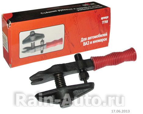

Captain Sergio, как нижнюю шаровую выковыривал?

_SERGEY_ писал(а):Captain Sergio, как нижнюю шаровую выковыривал?
Откуда? Из кулака съёмником, из рычага руками. Съёмник ВАЗовский большой с ручкой, надо болгаркой расточить по ширине пальца.
Ну как Юра и сказал - съемником, потом четыре болта и она твоя.
Была попытка снять ее с кулака когда ступичные Менял. свой сьемник притулить не удалось, откручивал от рачага. Вот, хотел на сьемник глянуть :)

Сообщение Captain Sergio »
Нужен мощный. У меня как у Юры на фото, только без ручки. Его действительно нужно немного расширить, чтобы палец туда залез. Еще нужно беречь руки и обязательно его подаязать при работе. У меня выстреливал некисло в момент отрыва.

Captain Sergio писал(а):Нужен мощный. У меня как у Юры на фото, только без ручки. Его действительно нужно немного расширить, чтобы палец туда залез. Еще нужно беречь руки и обязательно его подаязать при работе. У меня выстреливал некисло в момент отрыва.
Ничего не надо подвязывать. Гайку до конца не откручивайте, и все. Задача съемника - стронуть с места, дальше само слезет.
При чем тут гайка? Сьемник отстреливает, а не шаровая. Привязывать обязательно!
