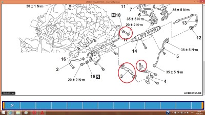

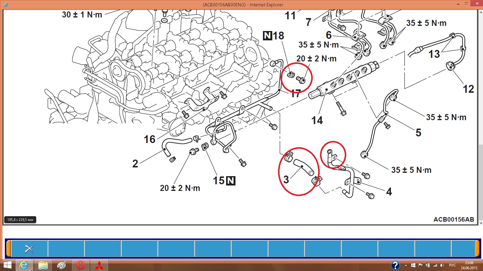

с какой стороны к обратке удобней подобраться, я вообще не мог её рассмотреть...
и ещё на счет датчиков и клапанах, поправьте меня если что: на рампе со стороны радиатора стоит механический байпас, со стороны салона на рампе стоит датчик давления топлива, который в свою очередь даёт сигнал или информацию на клапан давления топлива,который находится на самом насосе, так или я не правильно понимаю что то???

Так. Но завестись при неисправности датчика должен.Вовик 29 регион писал(а):с какой стороны к обратке удобней подобраться, я вообще не мог её рассмотреть...
Отметил где можно смотреть.
