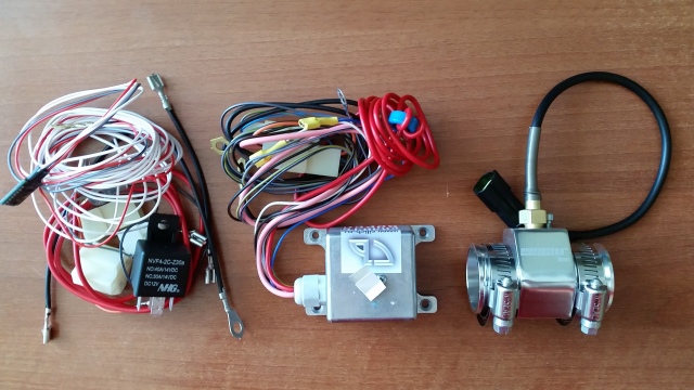

Да, так и проявляется. Железо думаю. В некоторых местах стенки тонкие, там не хватает скорости течения ОЖ, закипает локально, перекрывая в том месте проток паровой пробкой, приводя к ещё большему нагреву той области.
Народ на L200 ставит дополнительные бошевские электропомпы в охлаждение.

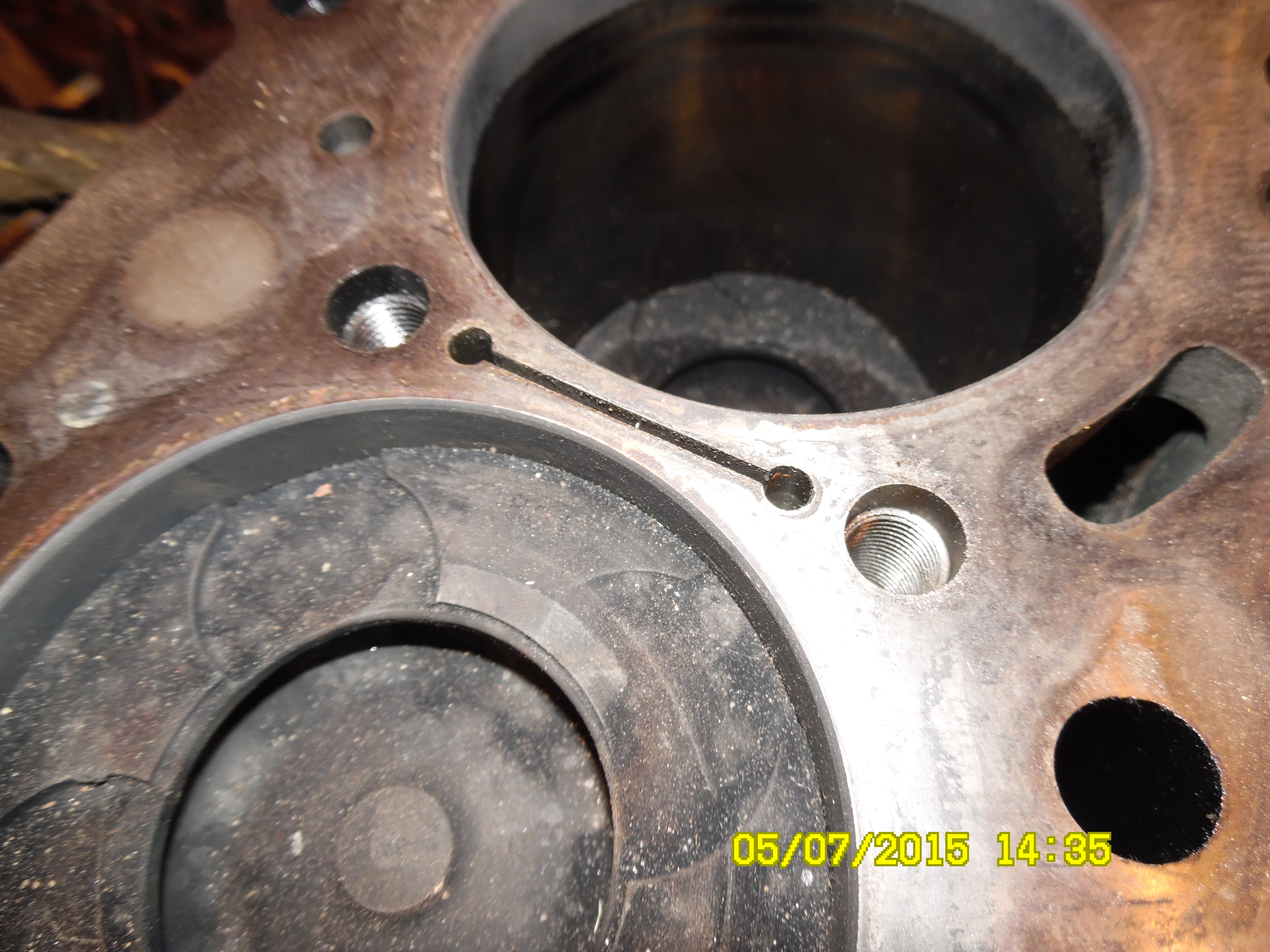

Прорыв газов через газовый стык ГБЦ
Пробило там же, в самом узком месте, между какими цилиндрами?
Если ли намеки на начало процесса в других перемычках, может фото есть?
Версию о слабой протяжке на заводе отвергаешь?
Прошу прощения за офтоп.
PS. очень рад, что отделался только прокладкой. Вселяет надежду.

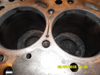

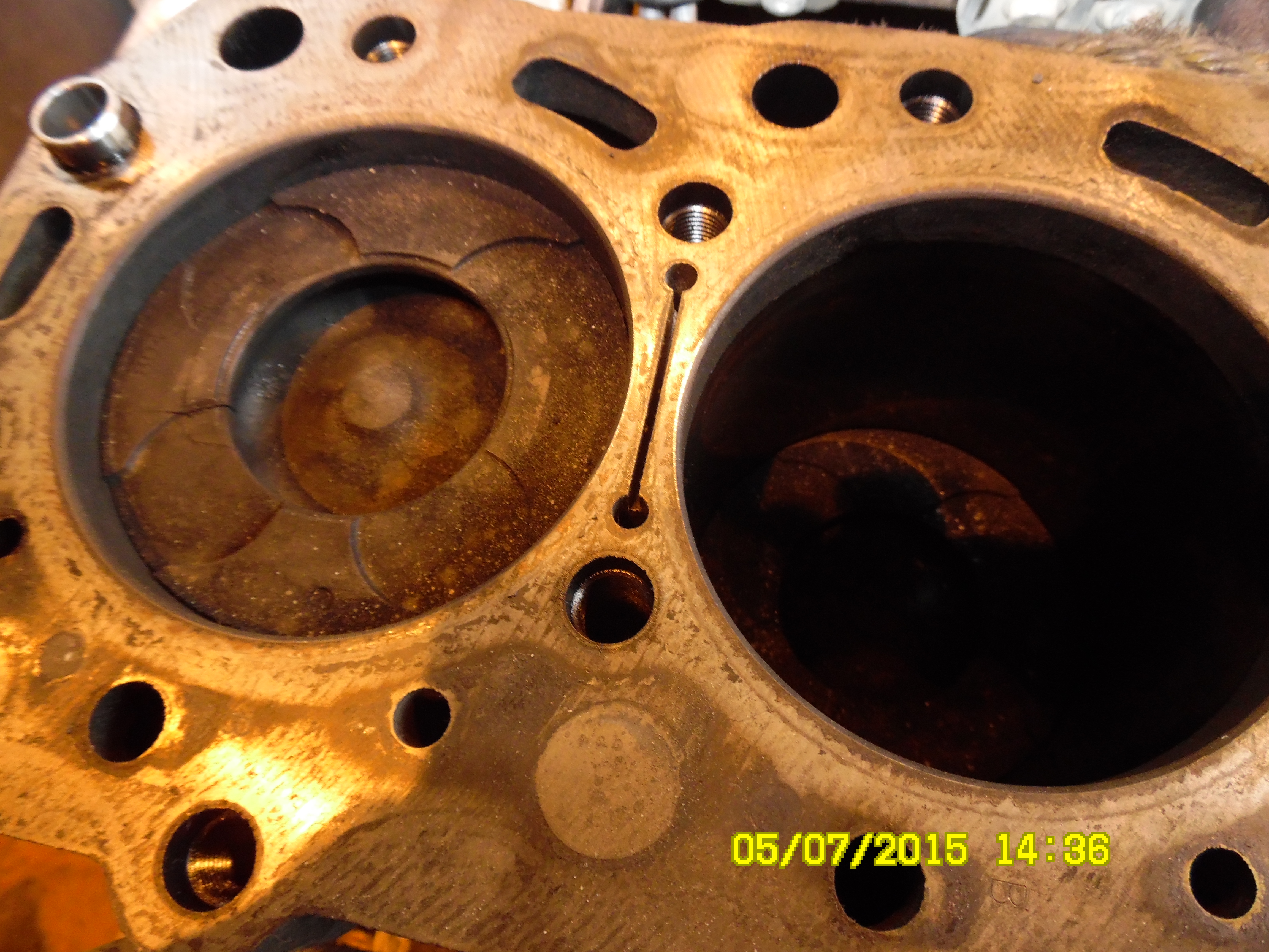

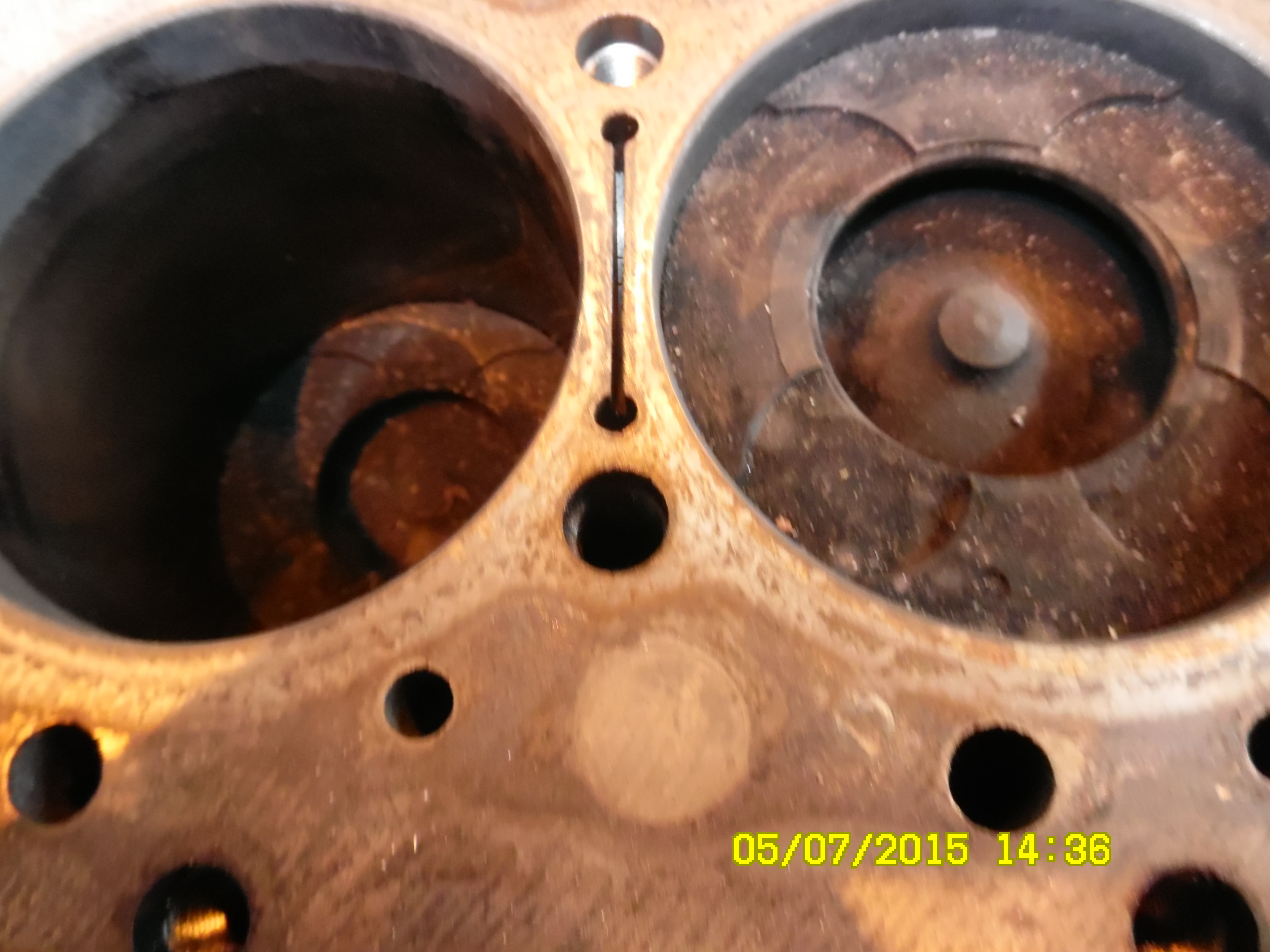

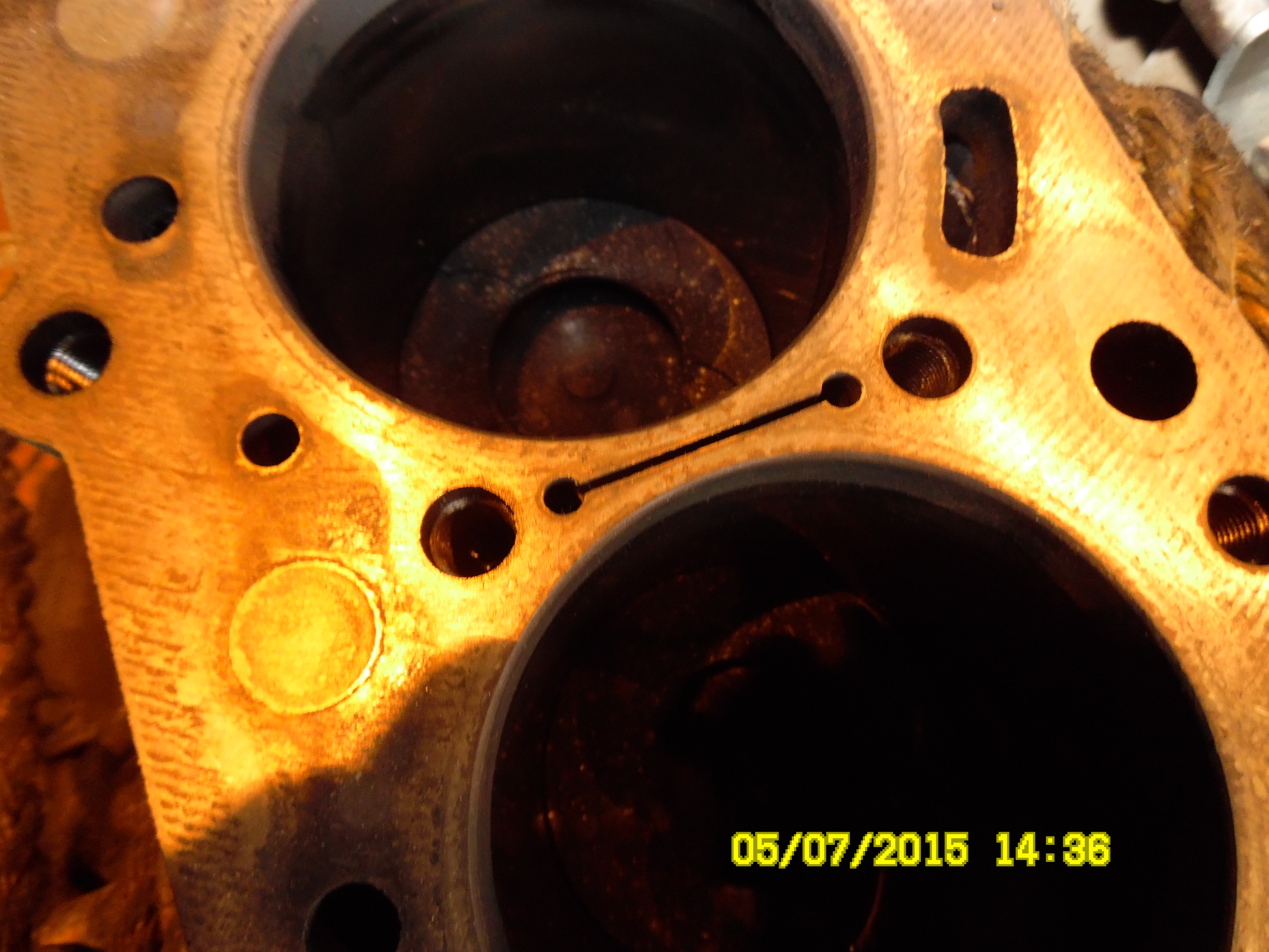

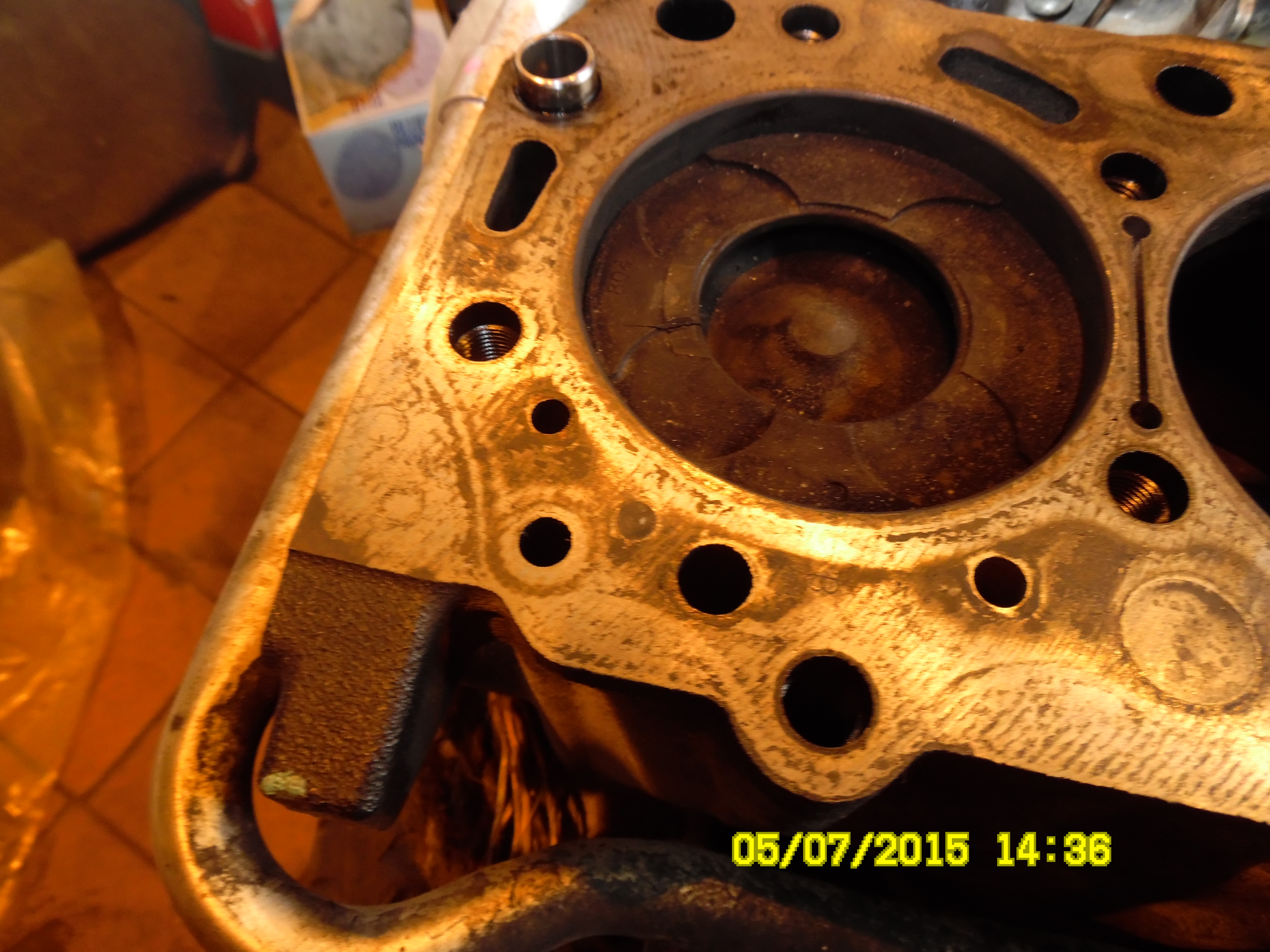

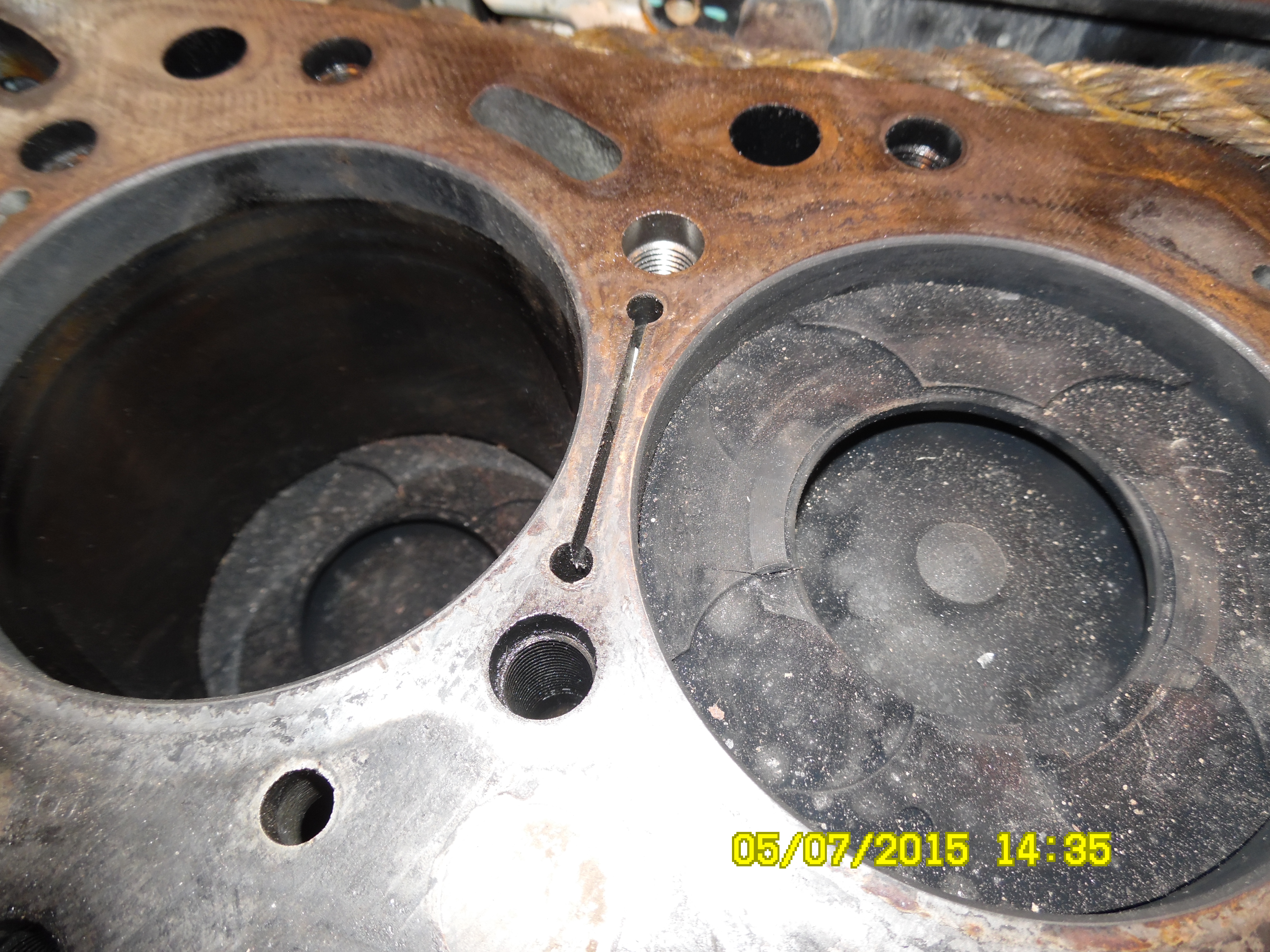

Фотки будут позже. Когда мотор на стапель повешу.
Как и все эти разговоры для другой темы.

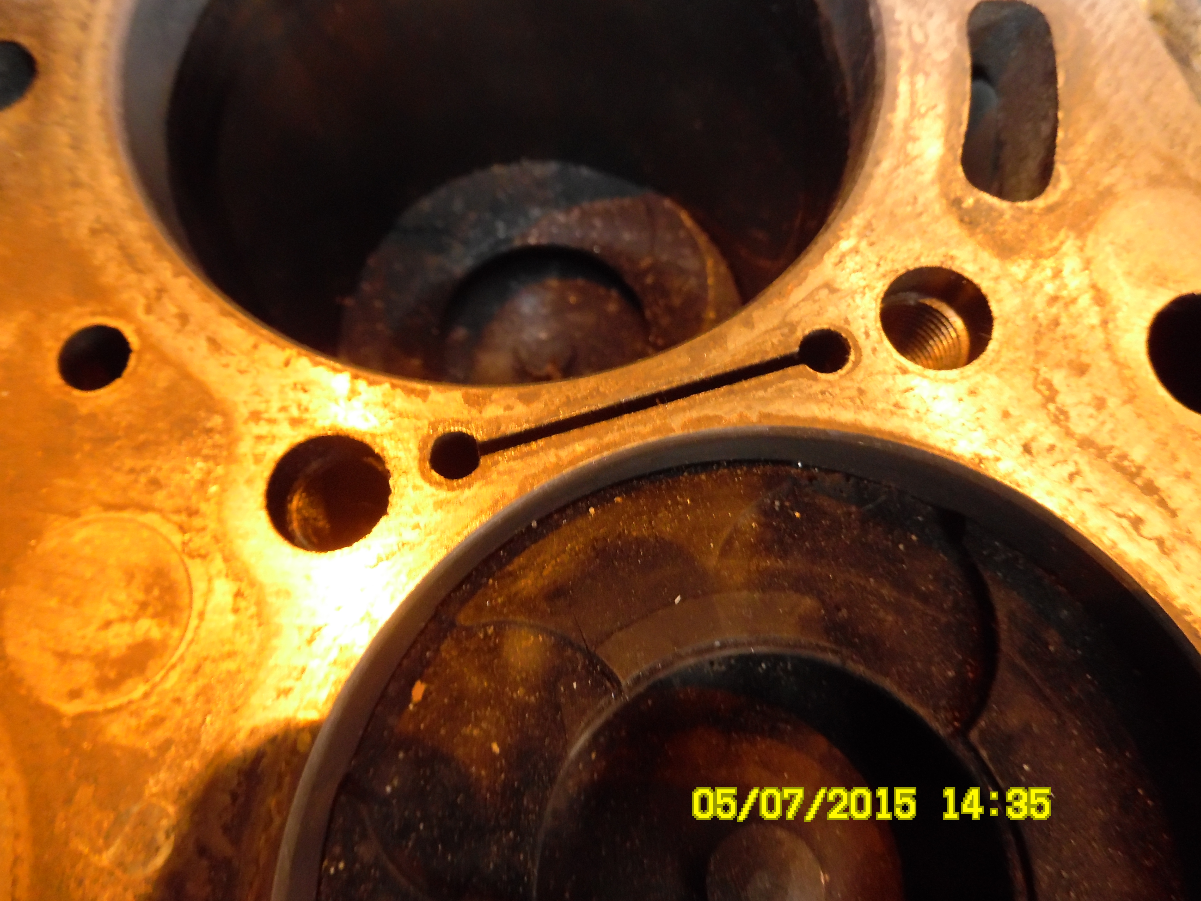

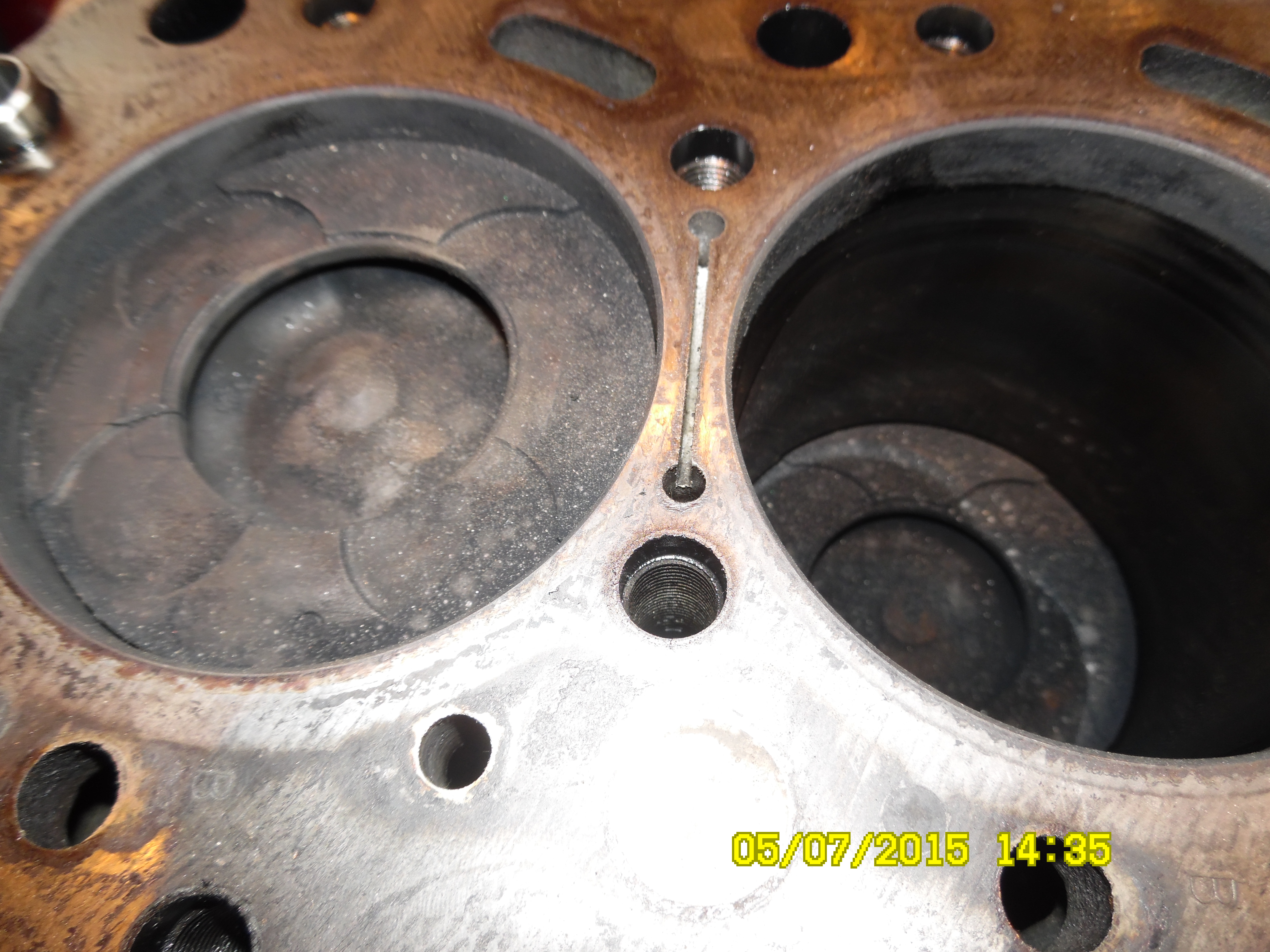

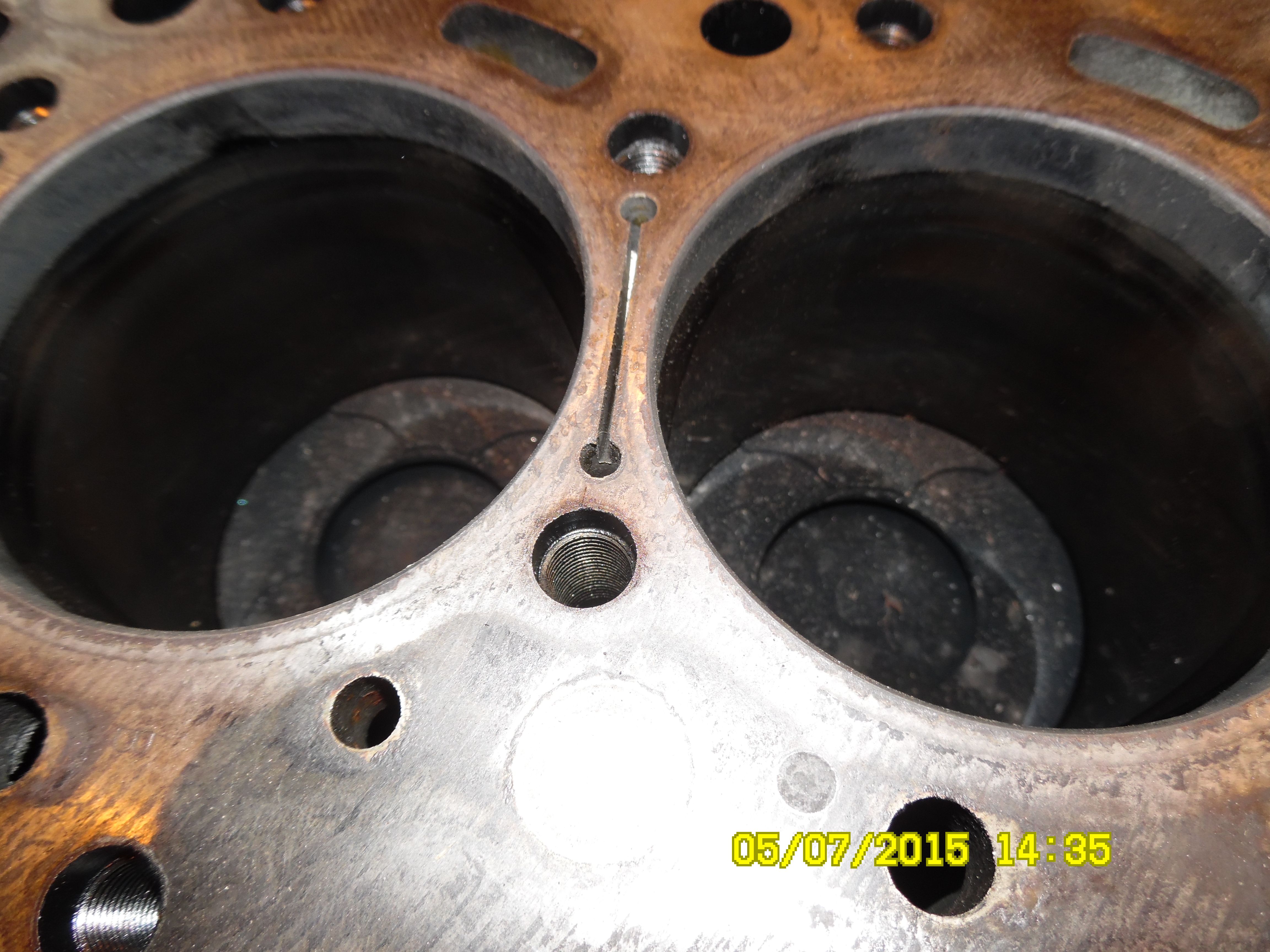

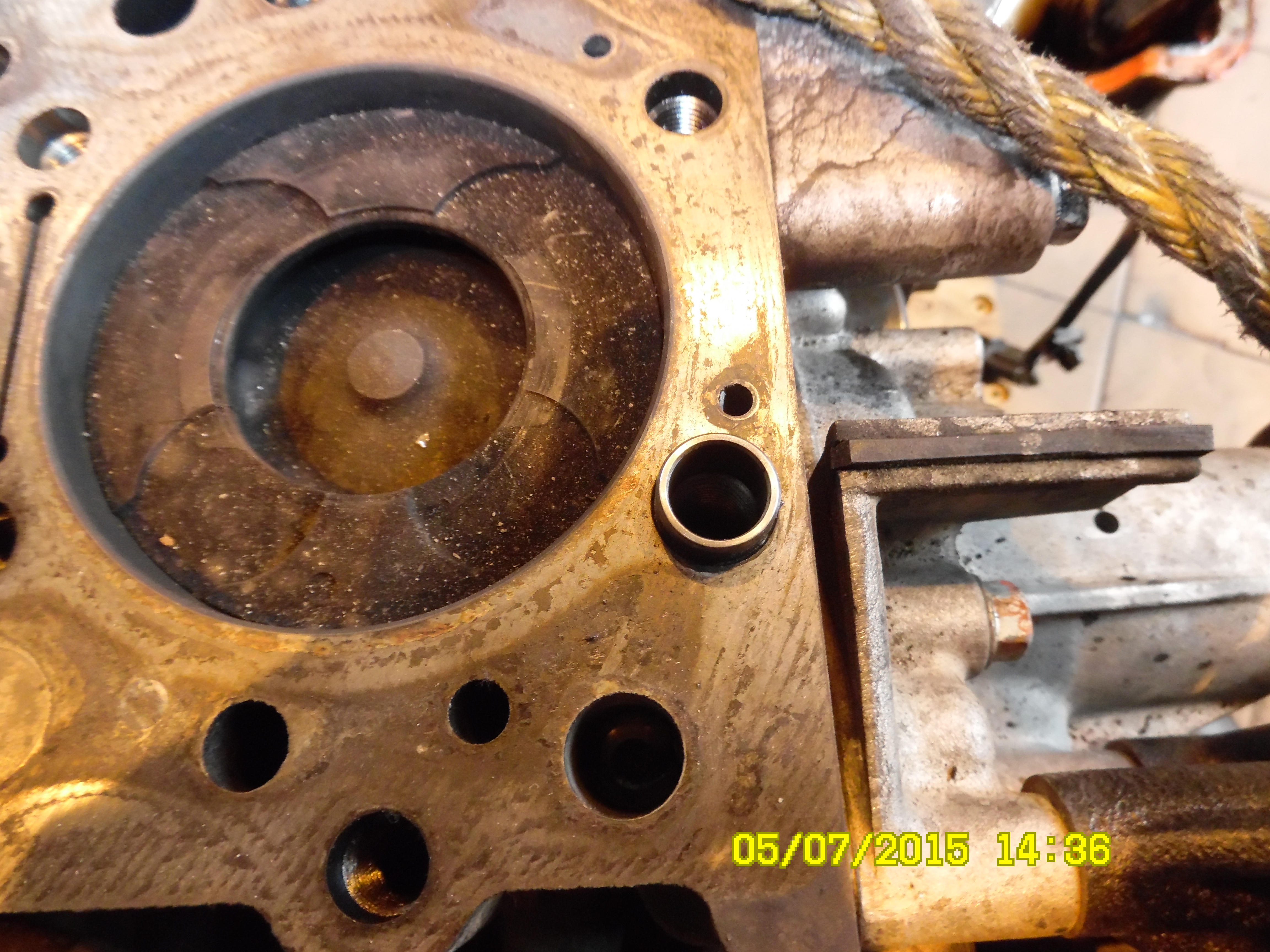

Вот фотки блока.
Ничего интересного. Явных следов нет. Только между цилиндрами на водяной канал вполне себе могла пробивать.
Машина пришла своим ходом из Надыма.
Каждые 100 км переливая тосол.
По прокладке вроде как между 3-4 цилиндрами.
По блоку между 1-2.
Короче больше загадок.
Вот фотки блока.
По блоку между 1-2.

Re: Прорыв газов через газовый стык ГБЦ
Кстати если внимательно посмотреть то на первом и четвёртом цилиндрах видны трещины днища поршня.
Следствие перегрева.
Да действительно, сейчас увидел.
Пока у меня только озвученная мной версия. Если будет у меня возможность, то я обязательно всё-таки посмотрю эту последнюю версию. Может там и есть причина произошедшего.
Без обид для авторов.
