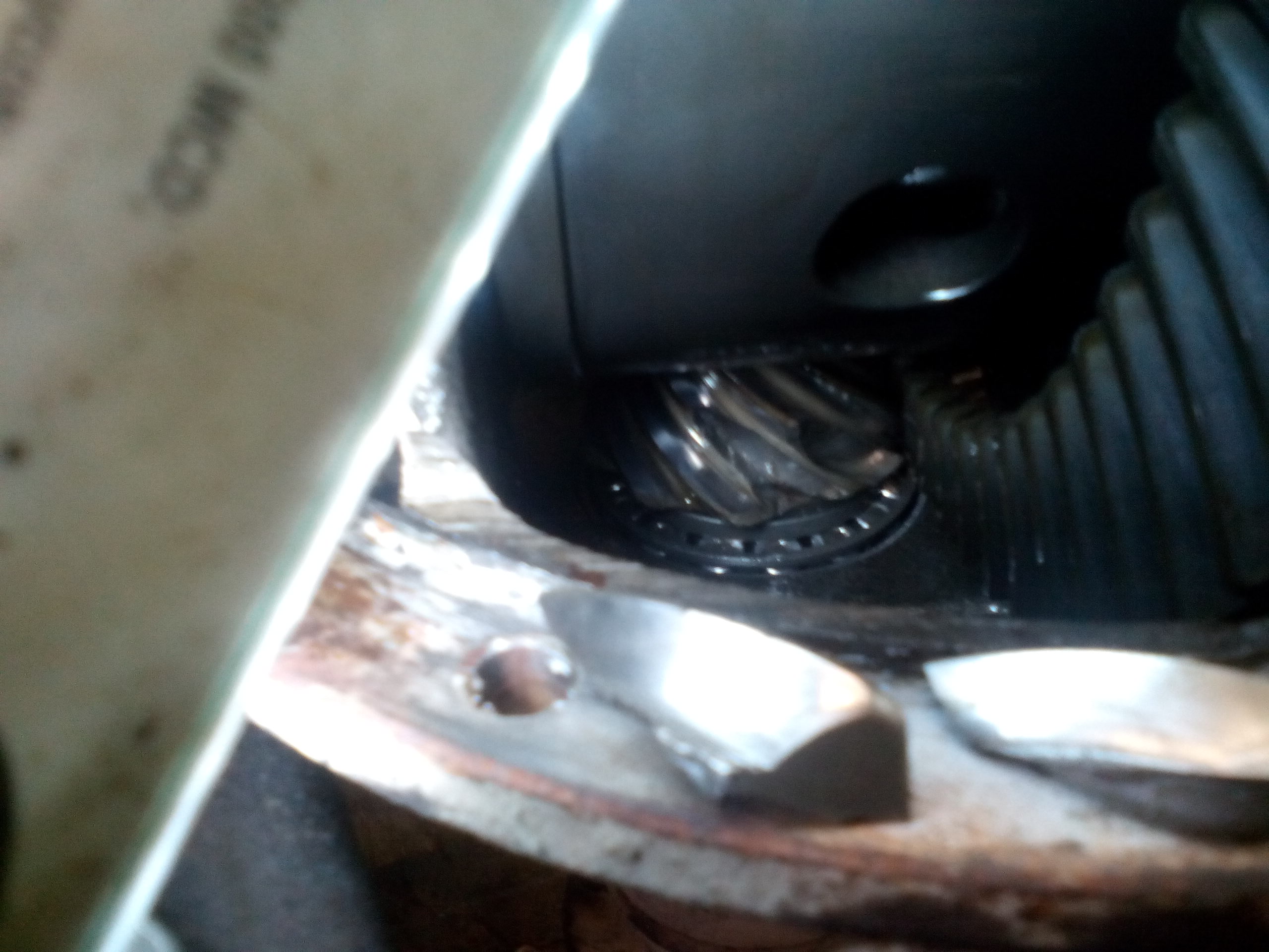

SNOOPER писал(а):Вполне возможно главная пара. Зазоры со временем увеличились, вот и подвывает, и хрустит без нагрузки.
То что озадачился поиском заранее, похвально.
Но с этим можно ещё очень долго отъездить.
Главное, чтоб не так:

SNOOPER писал(а):
Олег 13 писал(а):
kyzya11 писал(а):А что с мостом вашим?
не приятные звуки типа убитого подшипника(можно спутать с резиной зимней)...когда едишь на ходу особо не слышно... но если вывесить мост с калесами то при падении скорости от 60 до 40км/ч хррррррррр...из редуктора
Испытатели........ ::-|:
А ногу на тормоз слегка приложи. :)
Диагноз не верен.
Просто нет нагрузки на колёсах и они естественно "опережают" вращение. :)
....теперь при торможении в пробках- стук в мосту начинаеться после проезда км 50.. и при езде накатом тоже при нажатии педали газа, при трогании стук и легкий стук после отпускания. саиленты и все соеденения новые.
Заменил мост, люфт в ГП редуктора огромен. Стук процентов 80% ушел, остался при езде накатом редкий легкий стук, видимо у же и в акпп износ...
