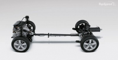

Есть аналогичный рендер ходовой Паджеро для сравнения? Я понимаю, что там и карданы повнушительнее, и редукторы, и движок с коробкой, но коробка в любом случае стоит впереди.
Возможно, конечно, есть альтернативы паджеровским агрегатам. 6G75 довольно тяжёл, опять-таки, с шестиступкой шёл только для Eclipse и Hyuinai Genesis Coupe.
коробка-то впереди но двигло стоит продольно и коробка соответственно тоже, как это впихнуть в аут где нет под такое расположение места непонятно.
возможно нужно рассматривать супер селект от пиниа как более компактную.
а вообще есть форестер на ручке, все как ты хочешь и понижайка и честный полный привод ..., передок правда нельзя отключить отдельно
