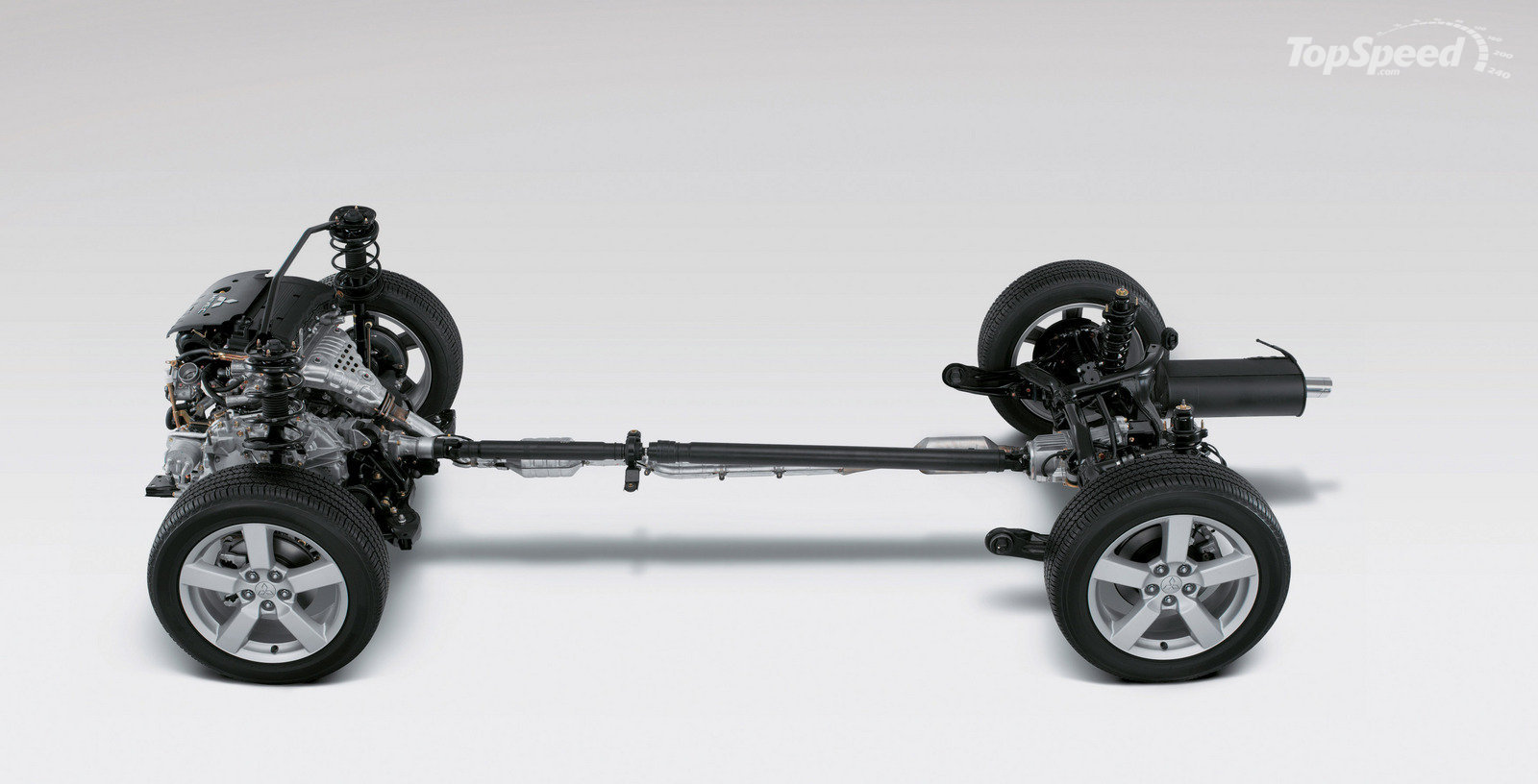

Есть аналогичный рендер ходовой Паджеро для сравнения? Я понимаю, что там и карданы повнушительнее, и редукторы, и движок с коробкой, но коробка в любом случае стоит впереди.
Возможно, конечно, есть альтернативы паджеровским агрегатам. 6G75 довольно тяжёл, опять-таки, с шестиступкой шёл только для Eclipse и Hyuinai Genesis Coupe.
В любом случае, это рассуждения из цикла "когда я стану богатым и знаменитым", потому что 300К руб на покупку одного только контрактного железа у меня сейчас нет.
коробка-то впереди но двигло стоит продольно и коробка соответственно тоже, как это впихнуть в аут где нет под такое расположение места непонятно.
возможно нужно рассматривать супер селект от пиниа как более компактную.
а вообще есть форестер на ручке, все как ты хочешь и понижайка и честный полный привод ..., передок правда нельзя отключить отдельно

Я, в своё время довольно плотно работал с эволюшенами вплоть до девятого, немного с аутлендерами. Места там для продольной установки двигателя нет. Чтобы его хотя бы физически поместить там, нужно моторный щит и днище кузова порезать.
Двигатель в аутлендере висит на лонжеронах. Под продольное расположение потребуется изготовить подрамник, на который в том числе повесить и редуктор переднего моста и переднюю подвеску. Необходимо будет делать заднюю опору раздатки.
А потом это все начнёт сыпаться, кузов из-за того, что весь порезан и переварен будет ломаться по швам, все будет усиленно гнить...
Все элементы, связанные с безопасностью полетят к чертям - Вы уверены, что не дай Бог в случае ДТП двигатель не окажется в салоне на вашем месте?
Машина останется у вас навечно, ибо ни один гаишник не даст узаконить такие переделки, да ни кто и не купит такой конструктор...
Я знаю такие проекты, когда из монопривода делали полный привод - это годы работы и куча денег, превышающая стоимость нового автомобиля, при том, что люди это делали сами. В итоге нормально ездить на таких машинах невозможно.
