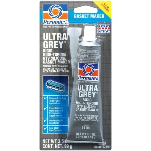

Кстати о герметиках.
Такой подойдет?
Но звук, когда вынимаешь датчик, похож на звук, когда вынимаешь пробку из бутылки, что свидетельствует о герметичности посадки датчика.
А так какой геморрой? Все как у всех -резинку вынул, герметиком намазал и все заработало.
Такой подойдет?

Проверь у той "бутылки" сапун.Nickolas писал(а):Похоже, я неудачно выразился. С резинкой все в порядке, как новая.
Герметик подойдёт
