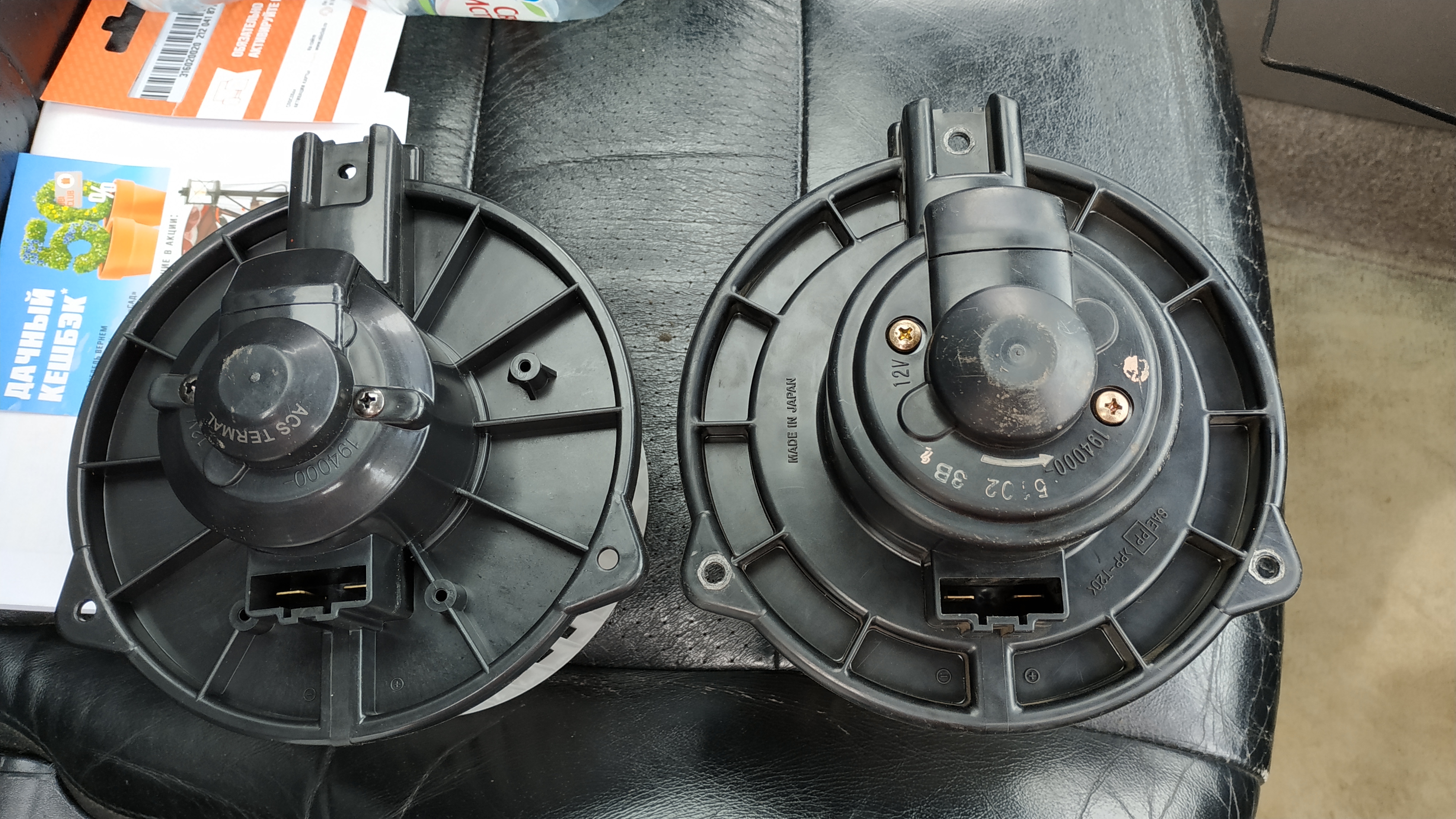

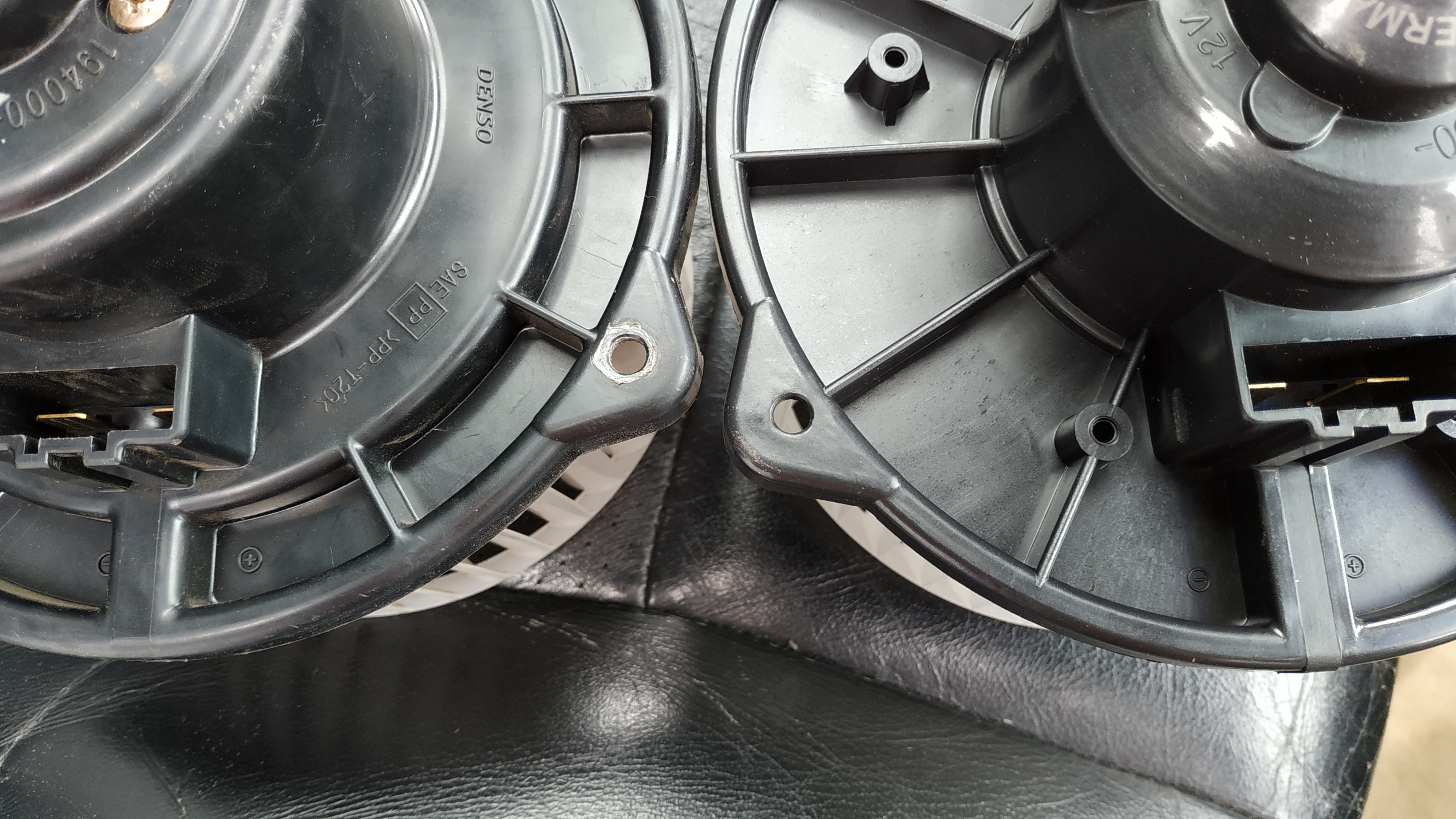

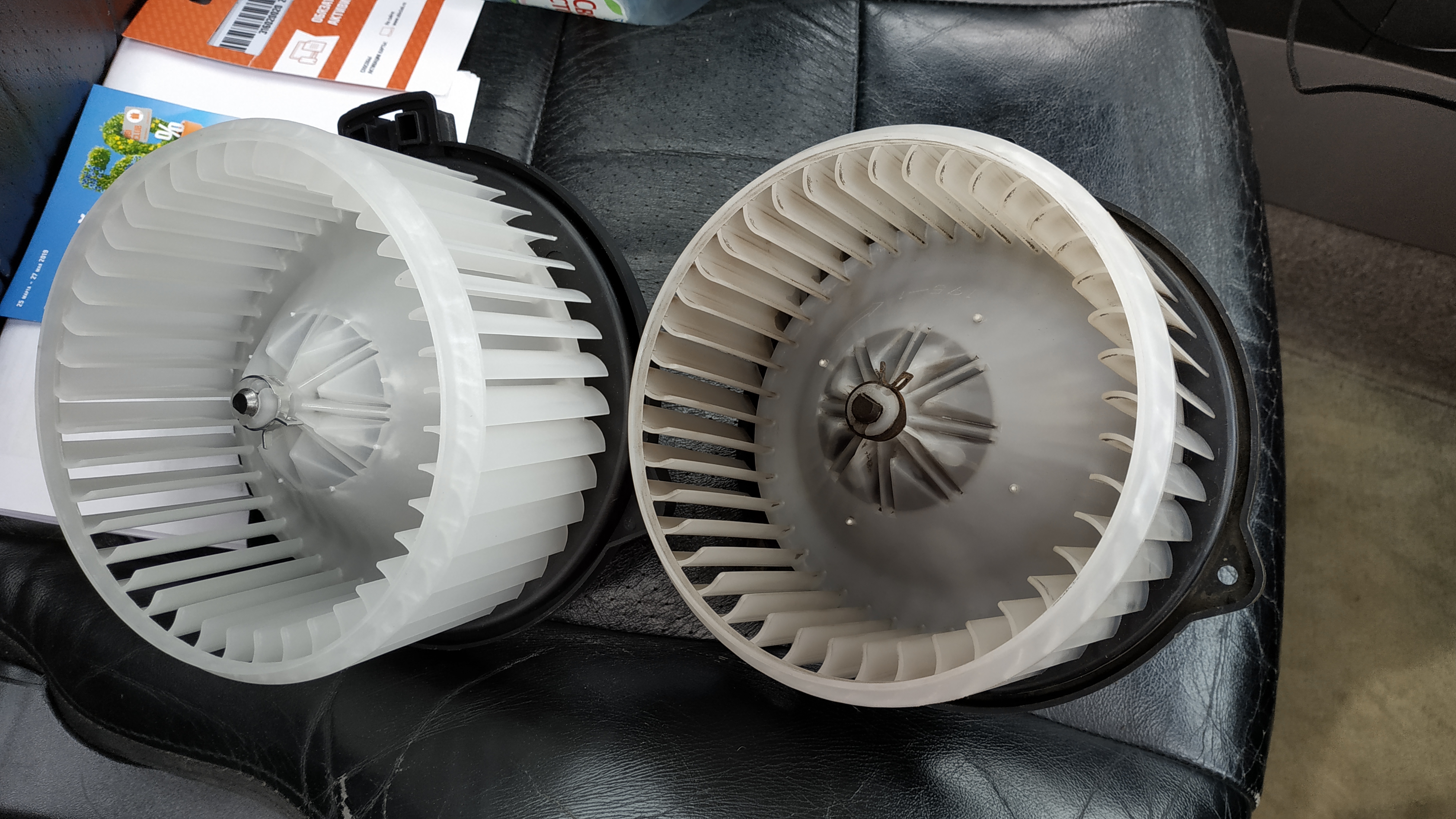

Начитавшись про моторчик... (а может просто от скуки) полез смазать свой :)
Разумеется, хрен два он разобрался, ведь в него 18 лет никто не лазил. Точнее, разобрался, но при этом вал ротора выбил сзади пластик... ну как у многих. Заодно оттуда высыпалась целая гора угольной пыли... :lol:
хотя щетки еще присутствуют.
Опечалился. Аккуратно собрал все назад, накапал масла в фетровые прокладки подшипников, починил пластик.
Но, на первой скорости стал немного похрустывать...
Думаю, ладно, раз уж поломал японское изделие - куплю новое. Купил обозначенный выше Термал.
Так он пока ехал, родной за 2 дня "притёрся" и работает как новый... Вообще его не слышно...
Теперь сижу думаю, менять на новый, или пусть уже искалеченный дальше работает... :*SCRATCH*:
