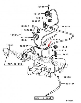

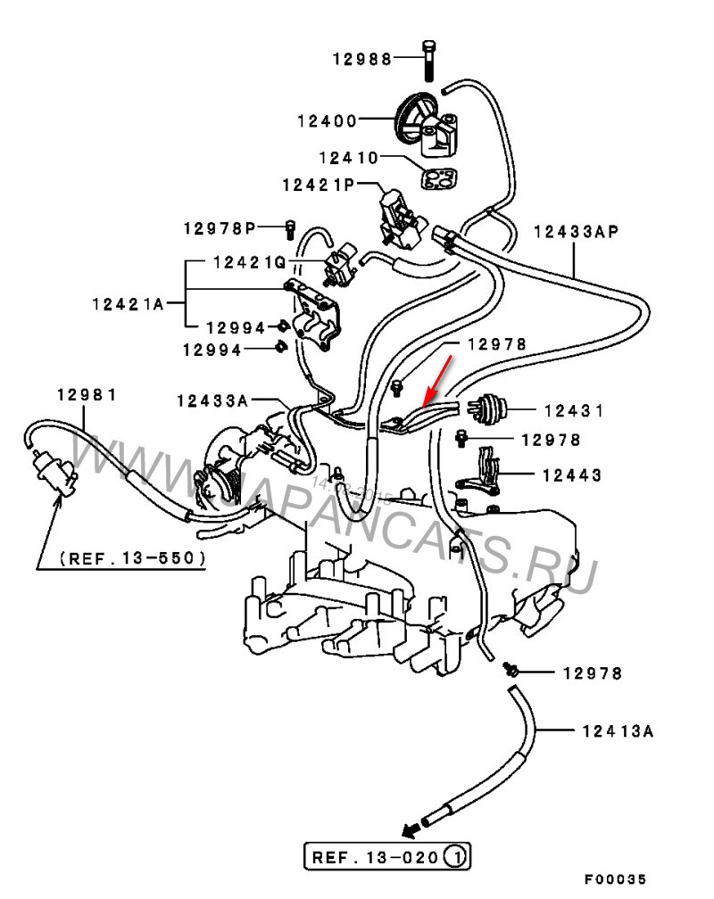

Помоему это нифика не калиброванное, а просто отверстие. И, пользуясь случаем подниму свой вопрос - тот жиклер что стоит в трубочке - это калиброванное отверстие? Оно реально меньше чем это в клапане. И вообще - должен ли он там быть или нет? Нашол его совершенно случайно когда менял трубочки. Подумал что должно - т.к. оно ограничивает проток воздуха в обход ДЗ при не работающем ЕГР - когда соленойд открыт. Стоит жиклер здесь

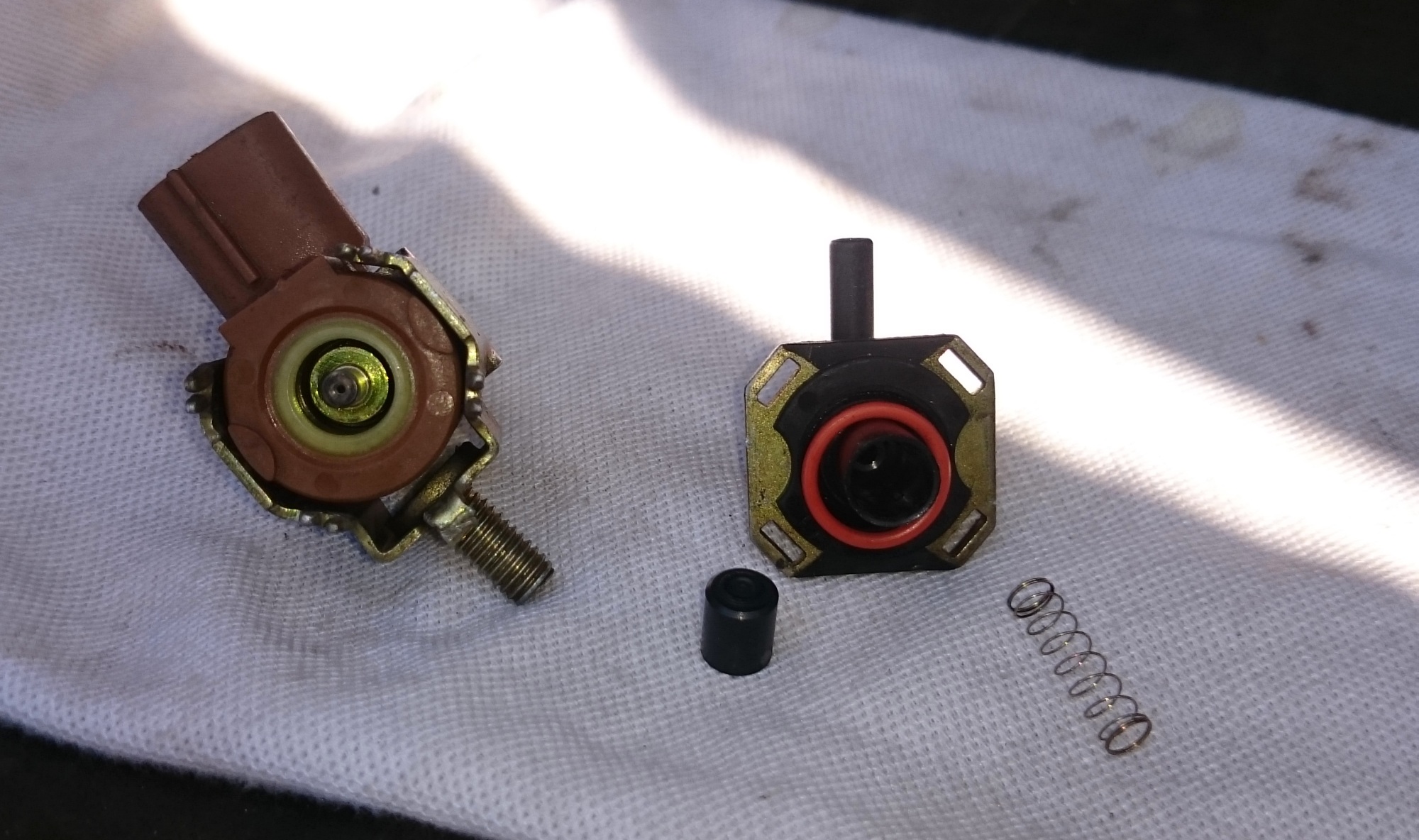

Не. Интересно проверить одномоментно - вкл\выкл. Клапан менял в том году. Вчера отчистил его до блеска ЛАВРом. Реально как новый.

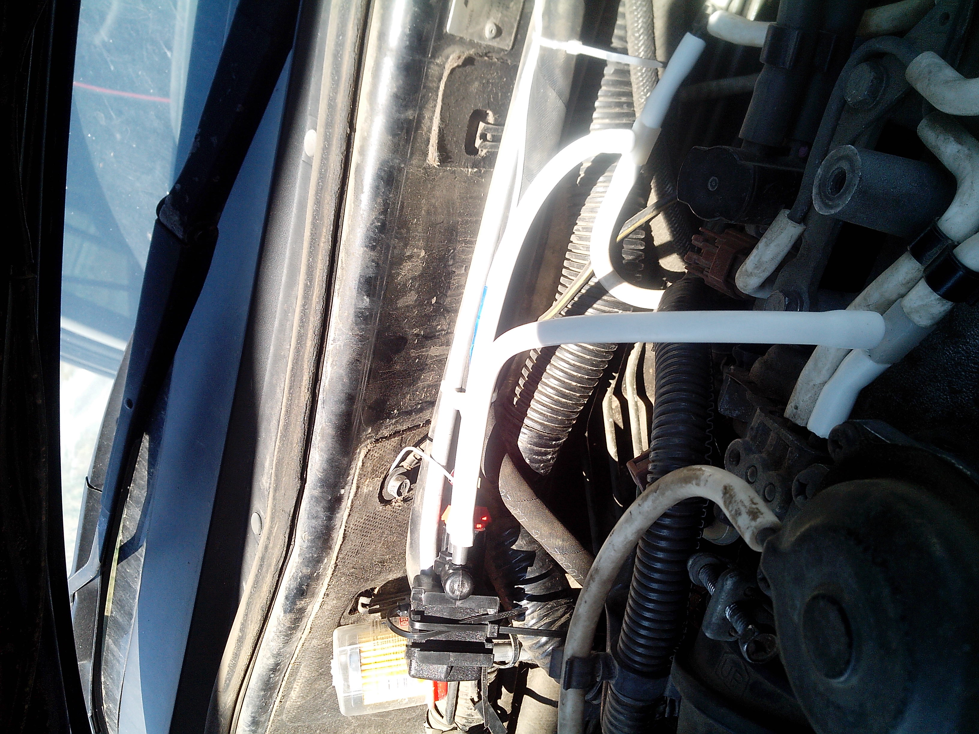

Заколхозил вот такую конструкцию. Еще один клапан в обход штатному. Что бы его можно было открыть и отключить ЕГР.
А штатный и в прям НО... пардона просим. И с чего я был так уверен...

Вавил, вот вроде ты в правильном направлении пошёл, но чуток не дошёл...<Вавил> писал(а):Накрайняк лямды скорректируют.
Чтоб было всё видно, как раз и надо к лямбде прицепиться (на любую, которая до катализатора)...
Так и увидишь, что у тебя с составом смеси. Стрелочный тестер тебе в помощь...
А ЕГР надо глушить, одни безобразия от него...

Ну что же... ЕГР срет нам в двигатель! Приехал сегодня на берег Волги. +35 в тенечке. Пока ехал по песку - движок 92, коробка 110. Втзжаю в глубокий песок и... звон и нет тяги. Останавливаюсь. На холостом ходу включаю байпас того соленойда - выключаю ЕГР. Первые несколько секунд никакой разницы, но затем, видимо впуск продулся нормально и машин потянула как холодная. Песок аж через себя кидать начала. и в горки и ... короче как подменили. Единственное, надо отметить, что при оборотах 2000-2500 и тапке до пола видимо сравнивается величина вакуума до ДЗ и после и этого хватает что бы приоткрыть клапан. Потому что просто давишь от души - нормально, но когда до упора - все одно позвякивает. Все таки избавляться от него надо.
Только думаю теперь - тупо заглушить и кататься с ощибкой, или подать вместо выхлопных газов чистый учтенный воздух? Как лучьше?

ну... что и требовалось выяснить.
единственное, мне кажется, ты должен был прямо глазами увидеть как у тебя этот клапан приоткрывается и пропускает выхлоп на впуск. клапана эти на всех MPI движках одинаковы и я выше выкладывал видео работы мембраны.
единственный момент не понял - как это коробка 110? АКПП так сильно разогревается?
вроде ей это вредно. где-то 72-80 у нее рабочая температура...

Ваил, воздух не подавай, нафиг он нужен... Это равносильно подсосу.
Нужно заглушить клапан и все его патрубки на ДУ, а электроклапан оставить подключенным, чтоб ошибки не было.

У меня комп МАПом детектирует работу клапана. Он не только обрыв соленойда щучит. Монтерик блин. А воздух я хочу подать учтенный. После МАФа. Тогда это не будет равносильно подсосу и стехиометрия будет соблюдена.
Насчет коробки - вот так. Представляю что твориться у тех у кого нет доп.радиатора. сам много нового узнал когда датчик температуры в коробку вживил и на показометр вывел. Теперь и об этом буду думать
