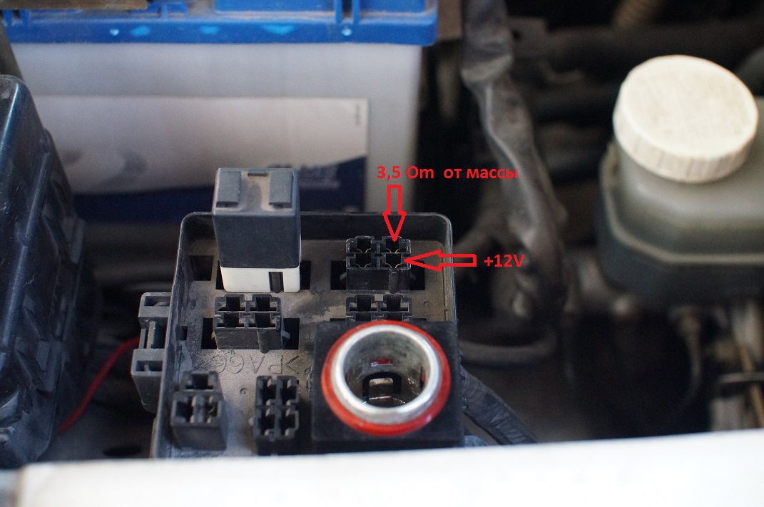

Метода проверки насоса.
Открой квадратную коробочку с релюхами под капотом. Вытащи крайнюю правую. Перемкни правые контакты (при включении зажигания, моторчик бензонасоса будет работать постоянно), пробуй завести машину.
Моторчик не запустился:
Проверяем приходит ли +12 на один из тех контактов
если нет, то проверяем предохранители и смотрим на сигналку (вернее на противоугонное реле)
Если есть, то лезем к баку и смотрим на разъём к моторчику (был у меня случай когда контакт окислился и подгорел там)

Re: не заводиться, чек не загорается ,мигает раздатка
Проверив сопротивление в дальнем правом контакте (если оно в пределах 3-4 Ом) не лезем к баку, контакт на моторчике есть
