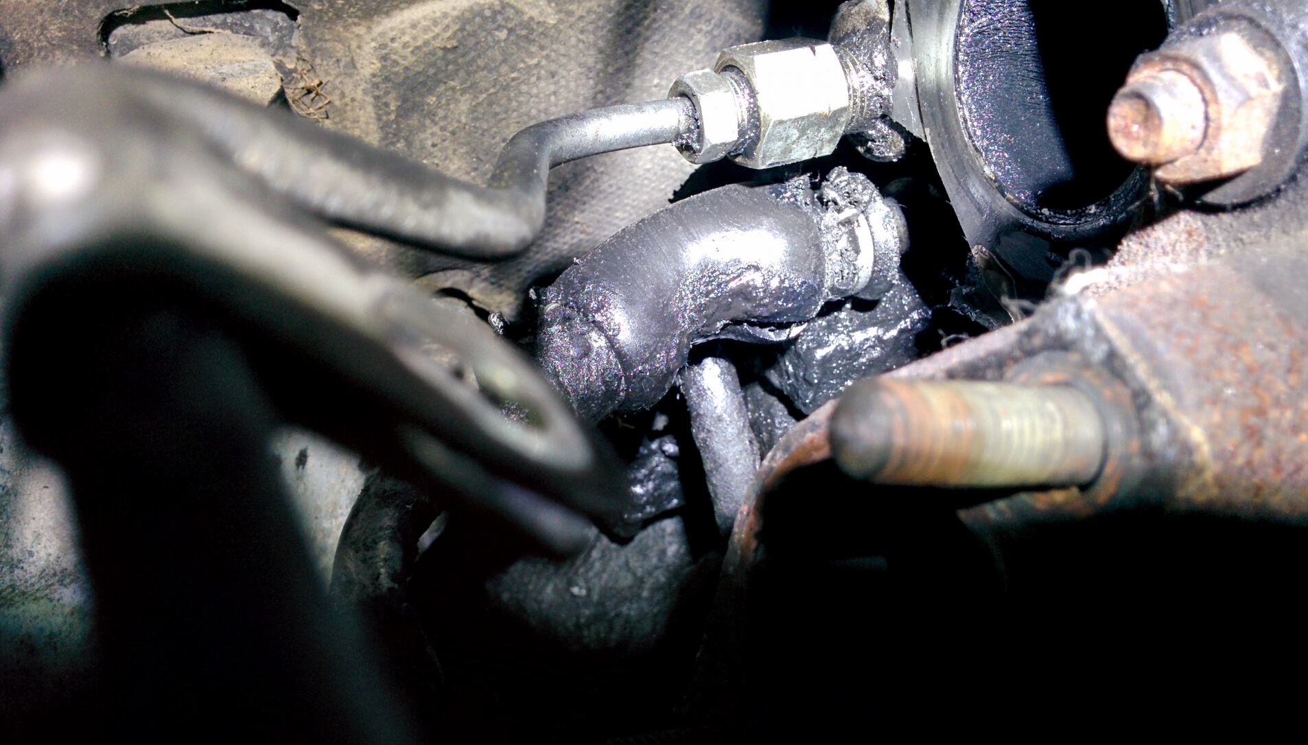

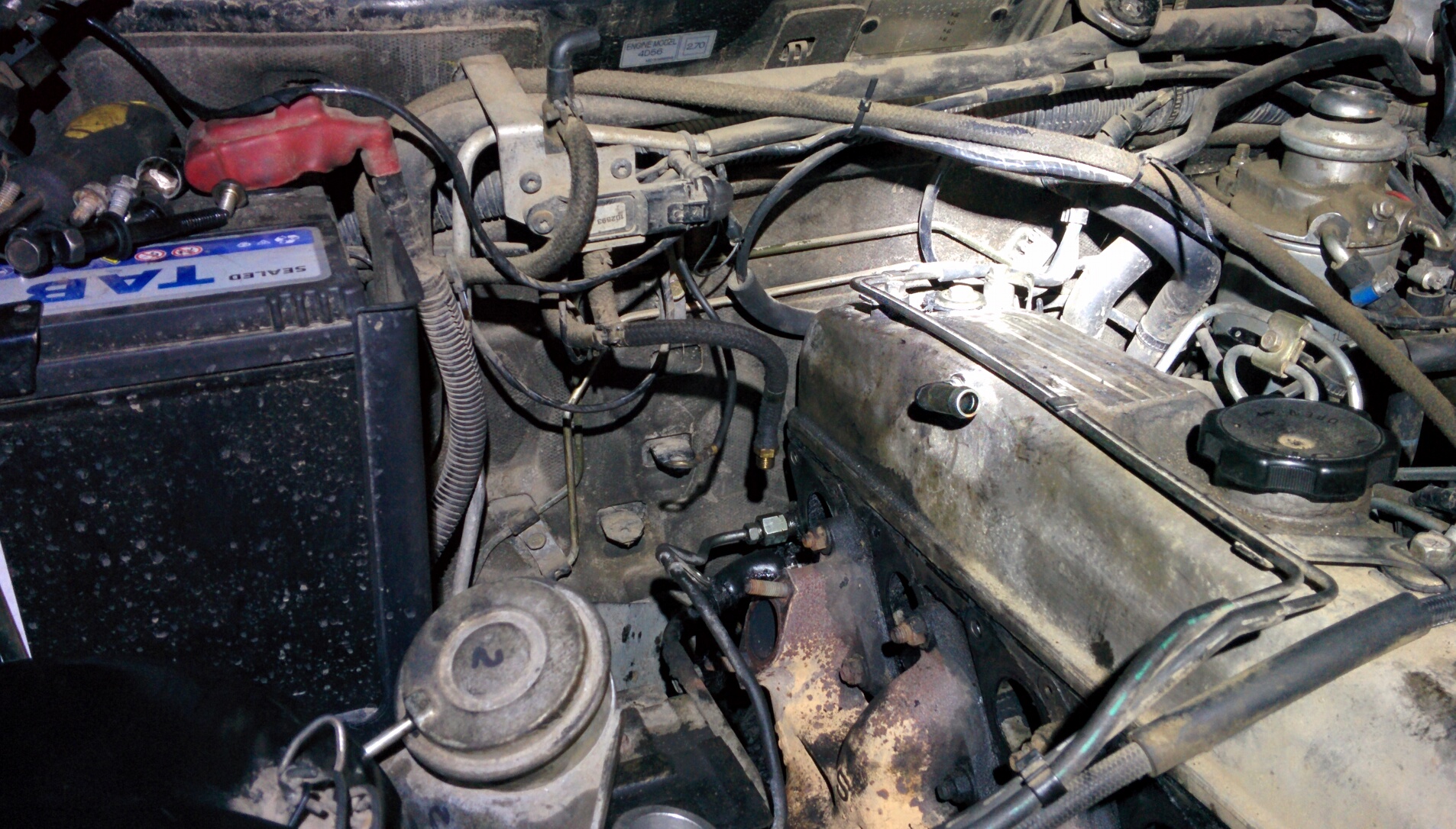

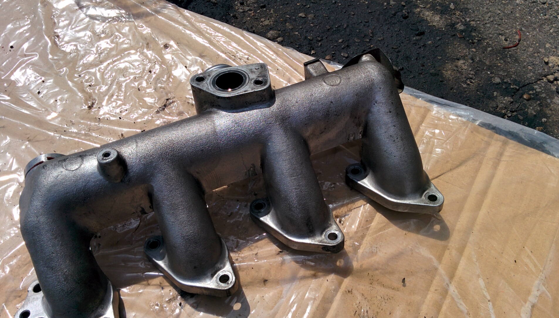

Решилось довольно просто, хотя и нетривиально. Обнаружил поломку, перепроверив и термостат, и вискомуфту, и еще какие то деталюхи снимая, решив промыть систему охлаждения. Заливаю промывайку в верхний патрубок радиатора и слышу... она откуда то обратно вытекает...
Выяснилось, что разбух и треснул дальний (за двигателем) ~10см шланчик системы охлаждения.
А его и так то не особо видно, если не приглядываться с фонариком, а для его замены пришлось снимать верхний коллектор.
Шланчик бензомаслостойкий Ф10 в автомагазине взял. Заодно коллектор чуть почистил)

Внезапность перегрева в моем случае оказалась основным его характерным признаком.
Основная причина перегрева была в этом -
Решилась (во всяком случае пока), очень просто -
Кстати, ЕГР когда шалит, куда, в первую очередь, смотреть нужно?
