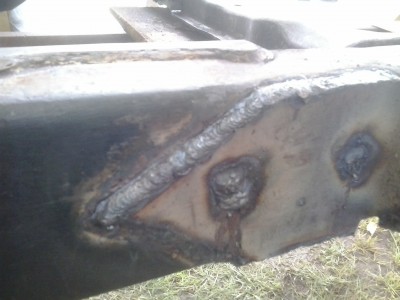

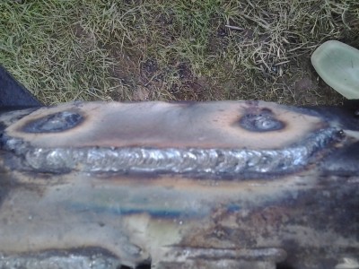

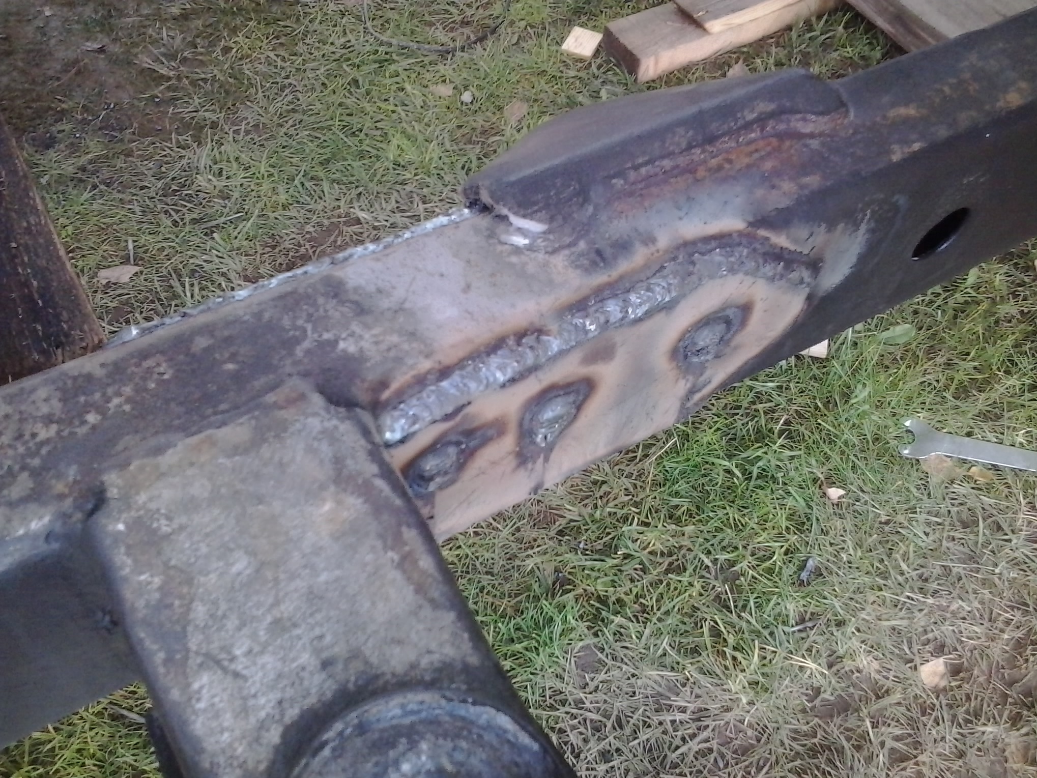

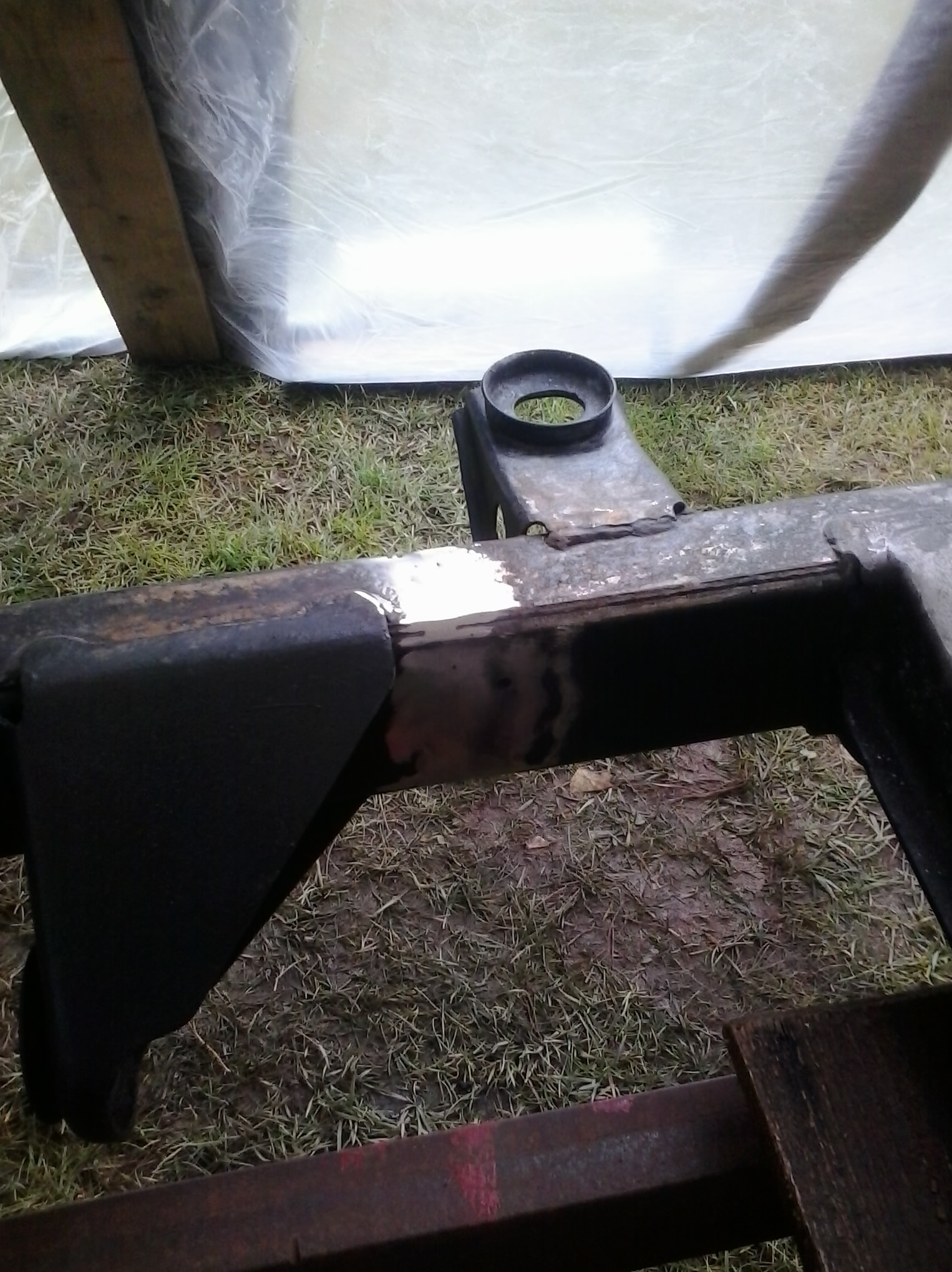

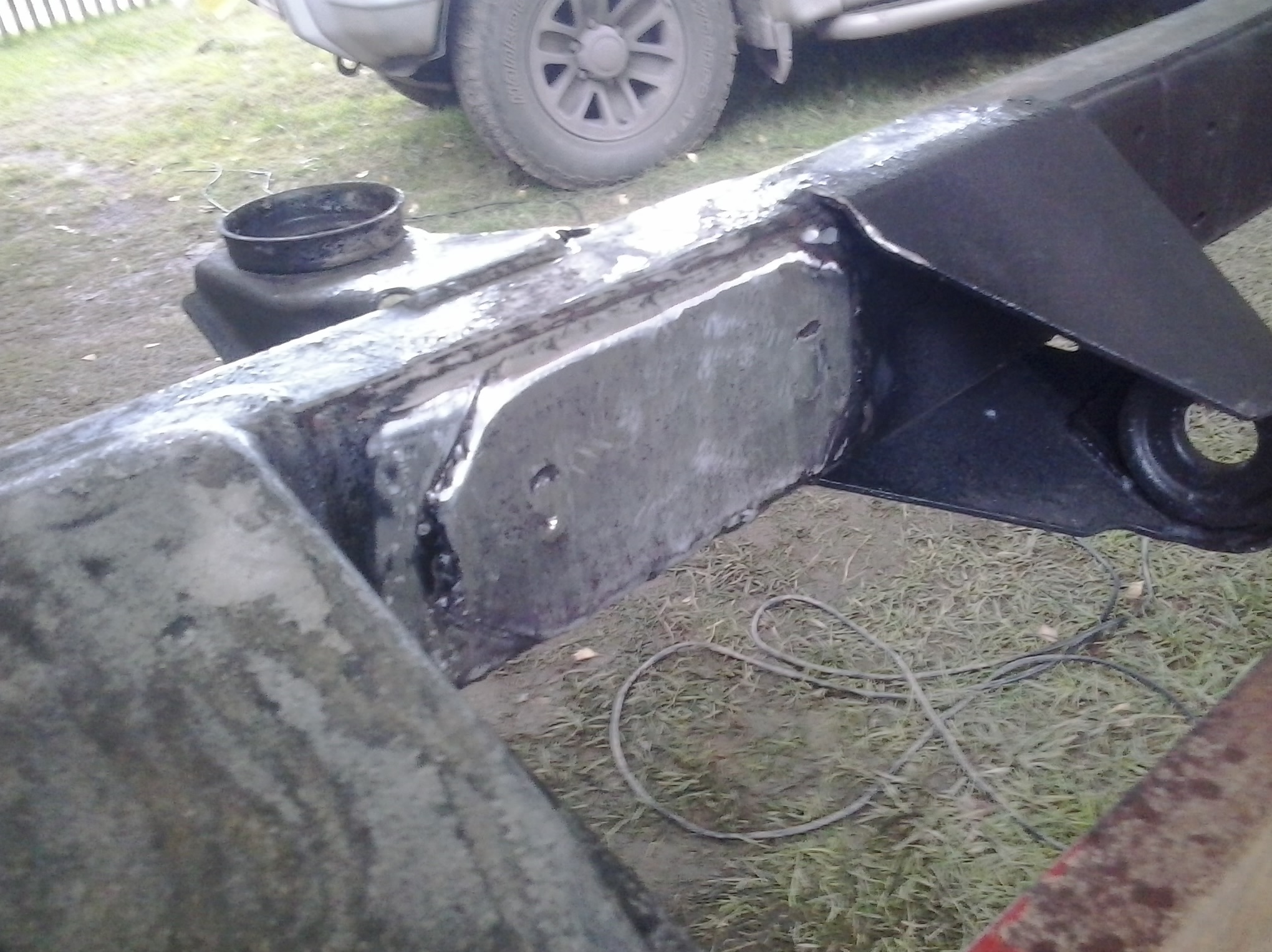

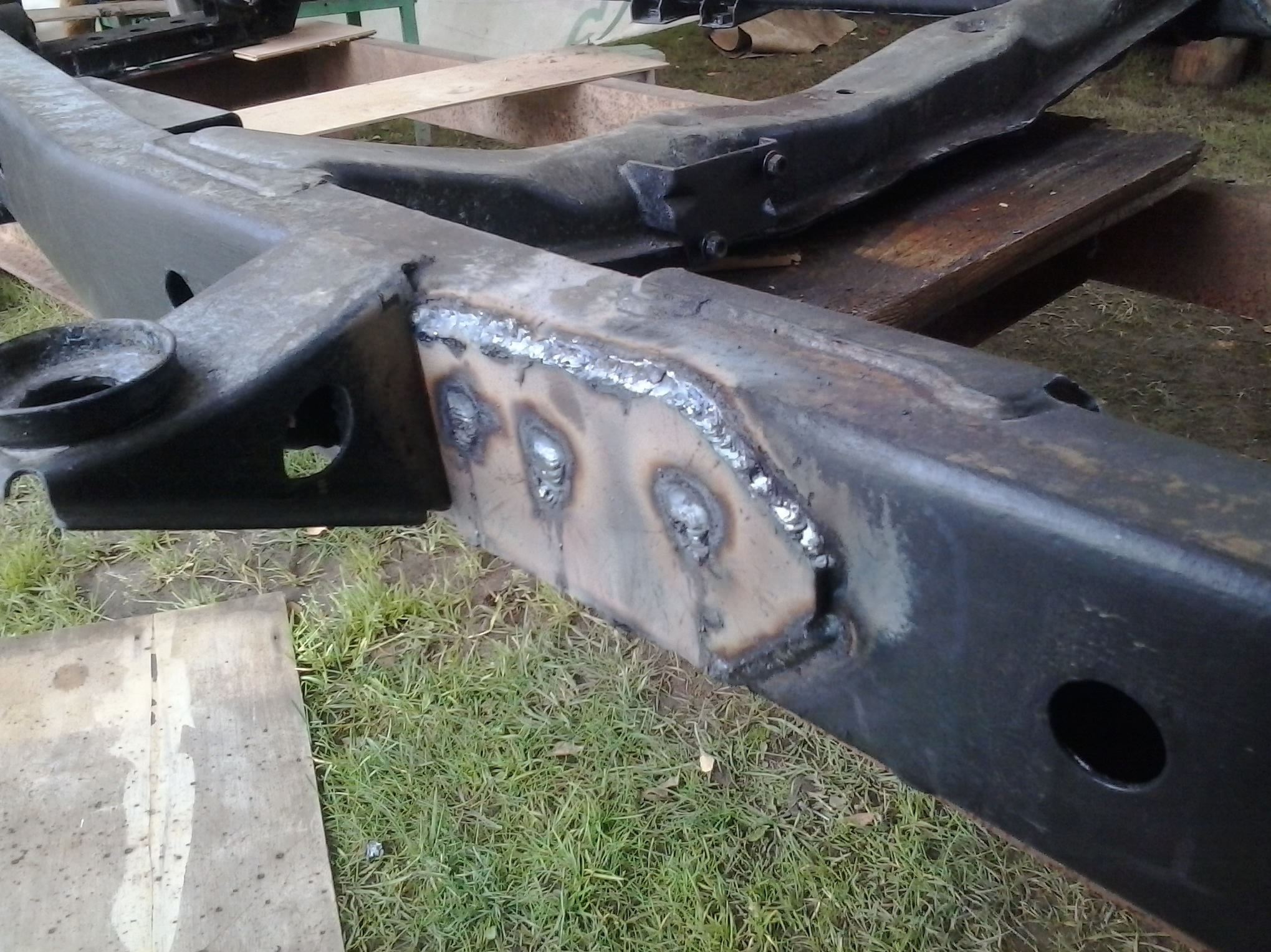

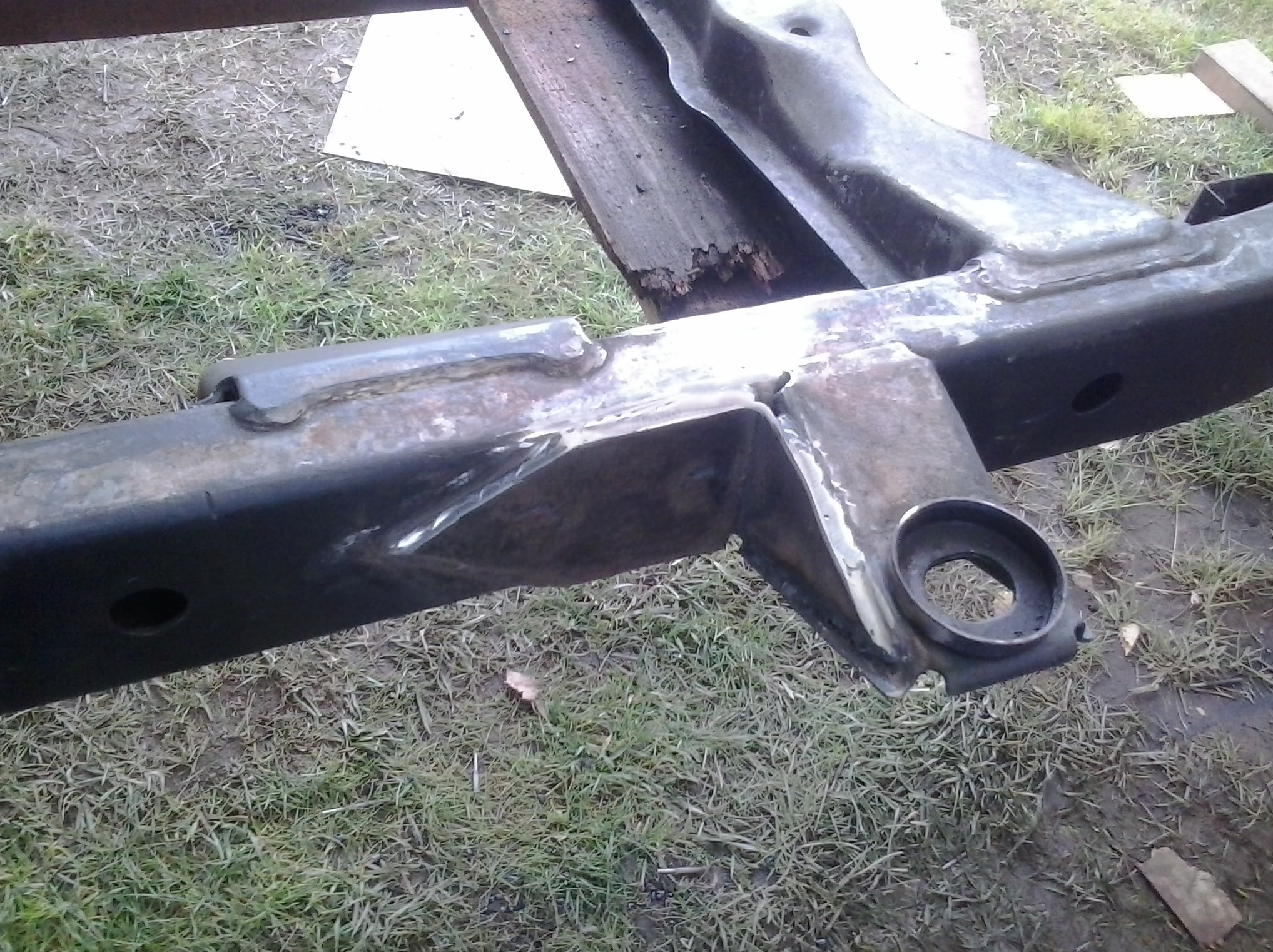

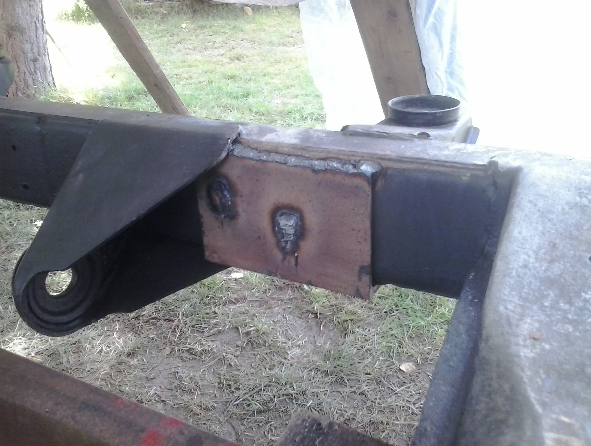

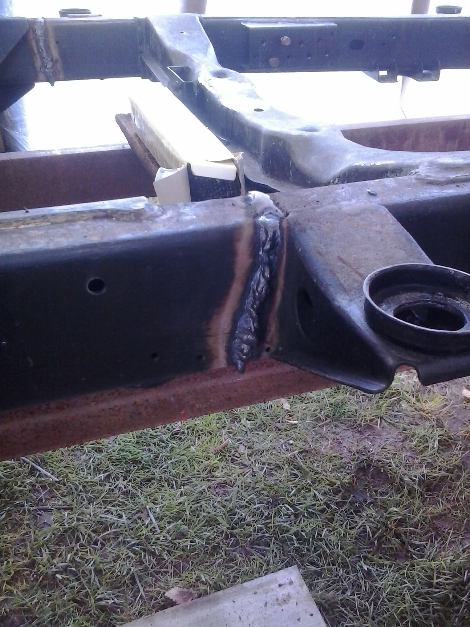

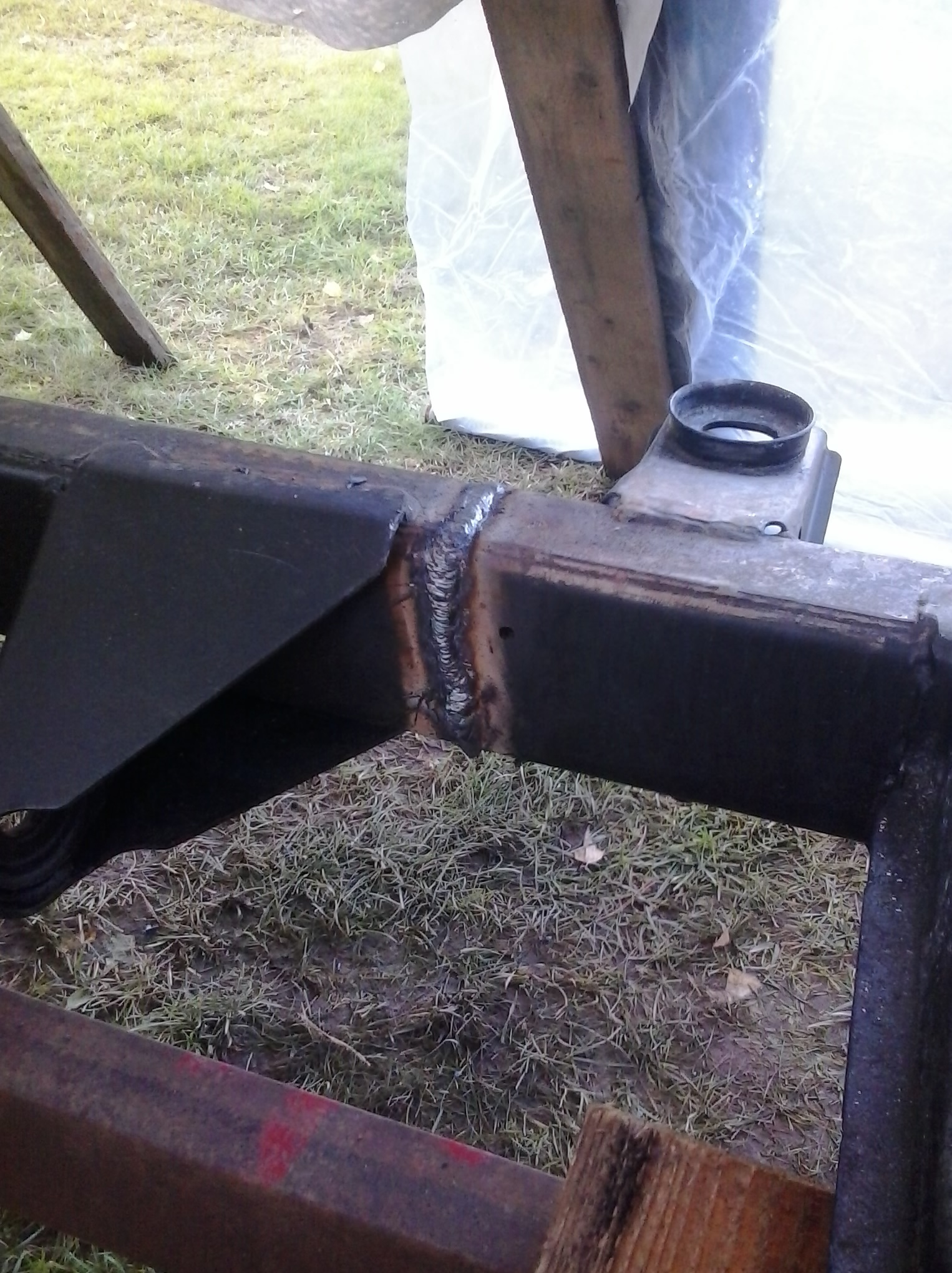

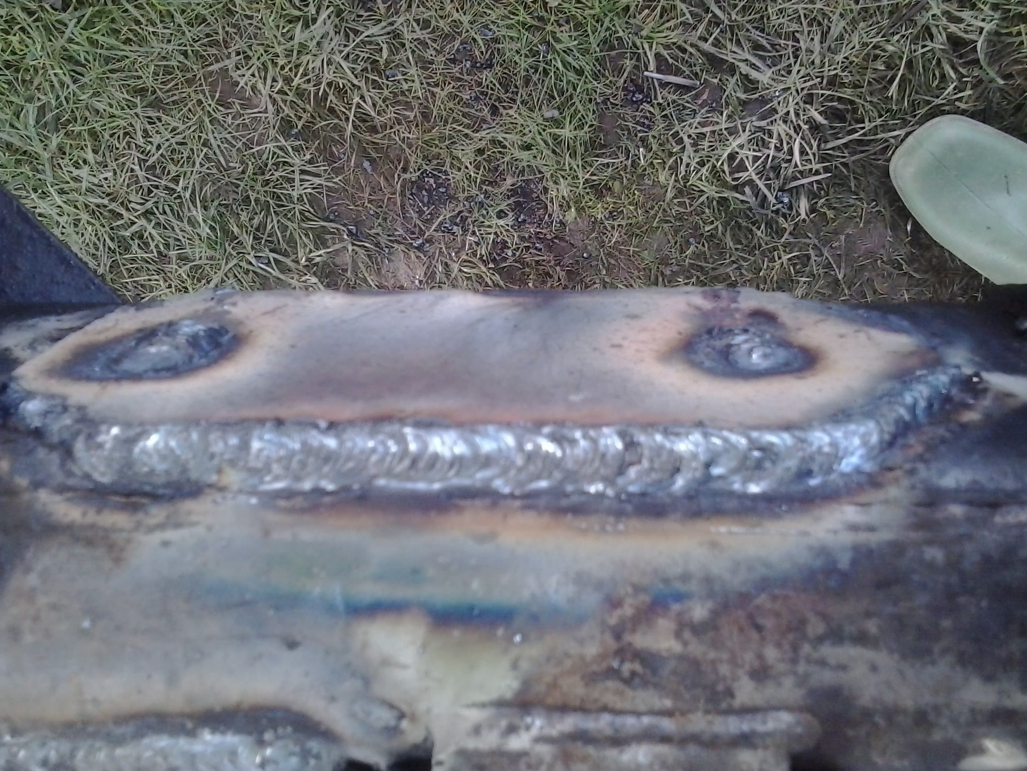

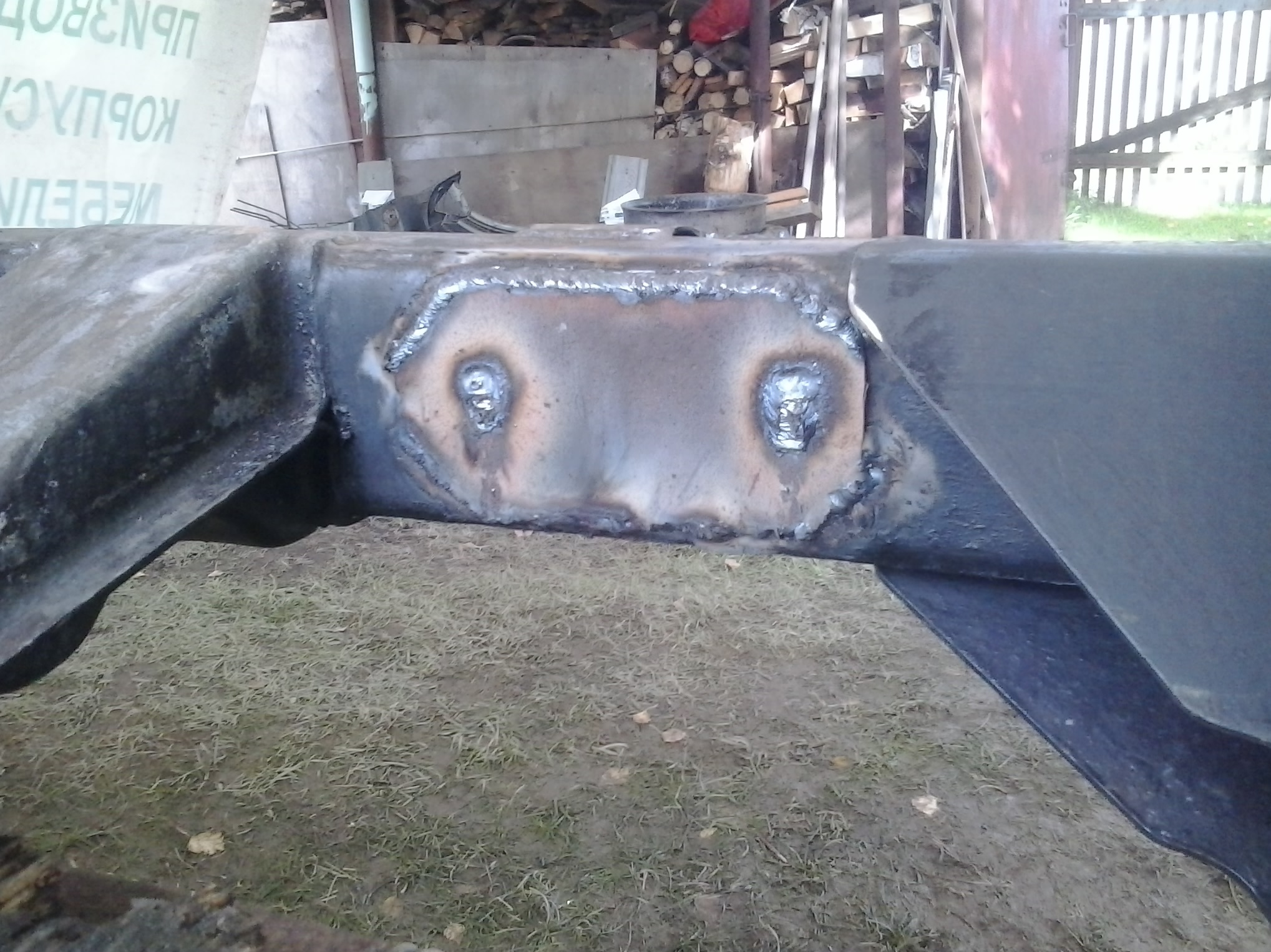

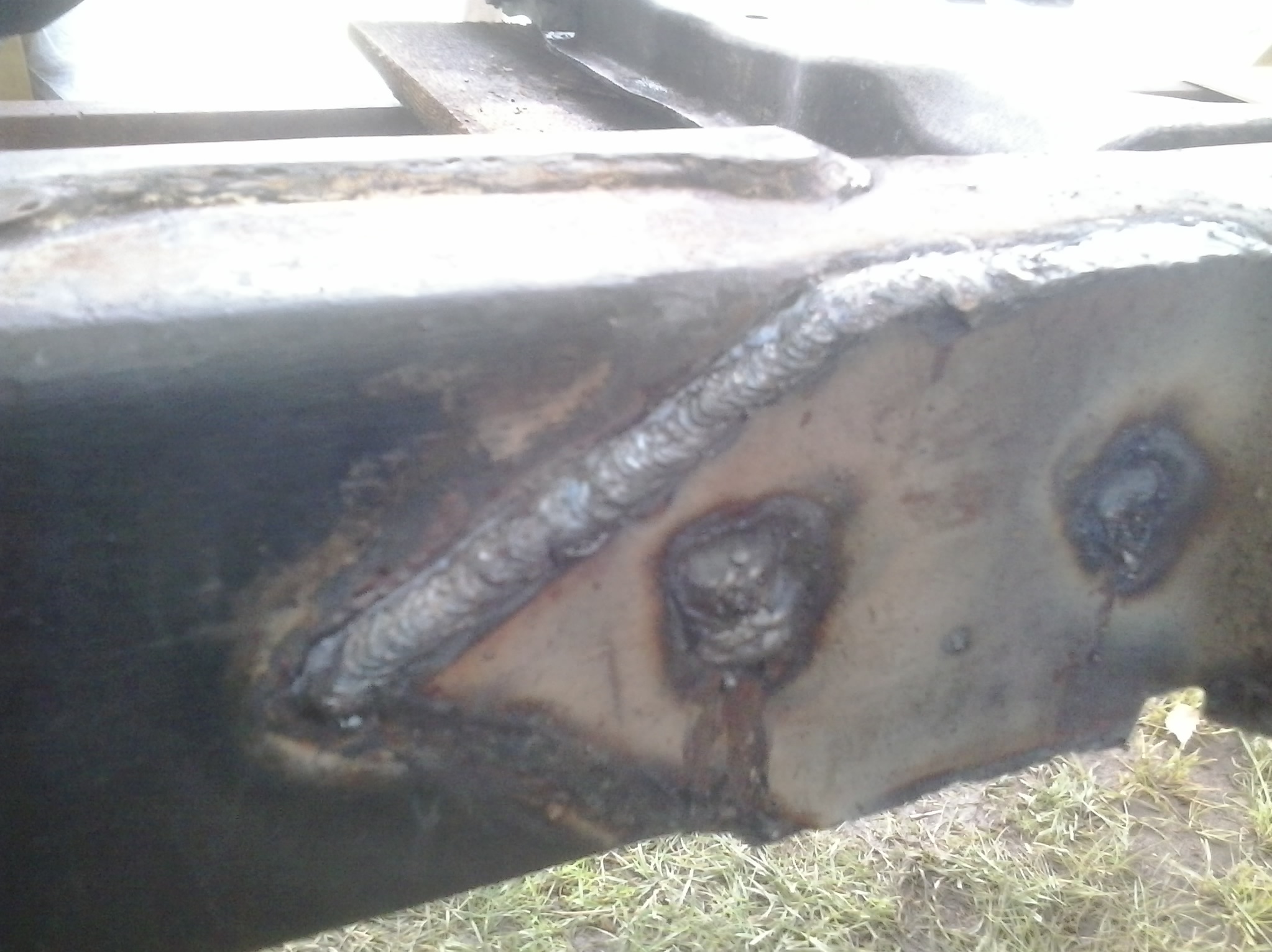

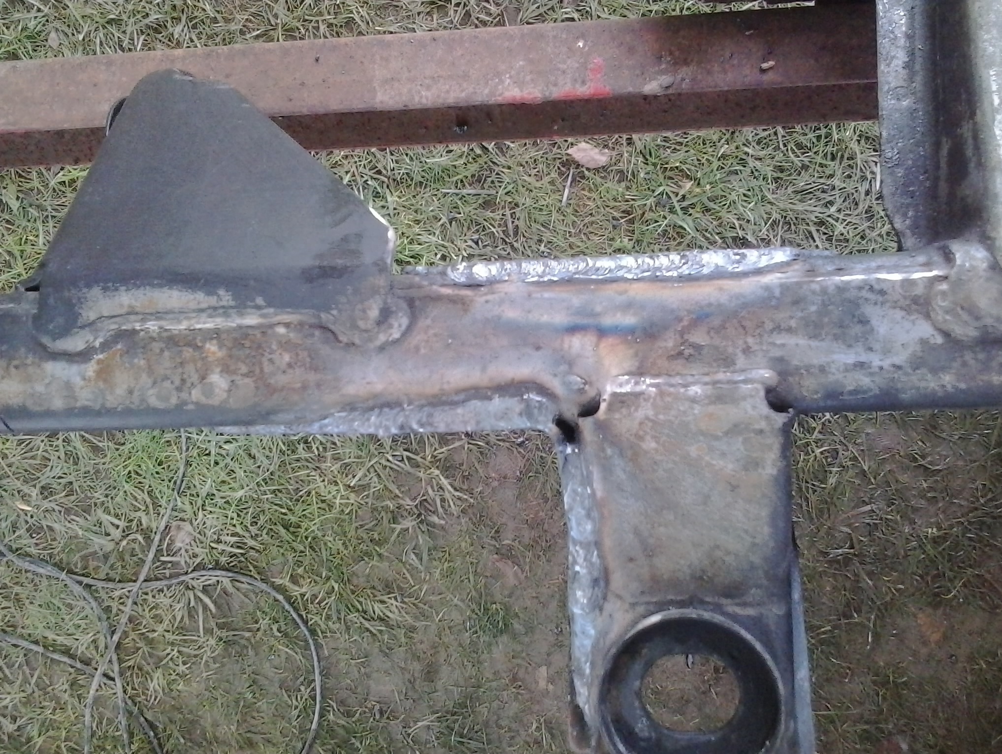

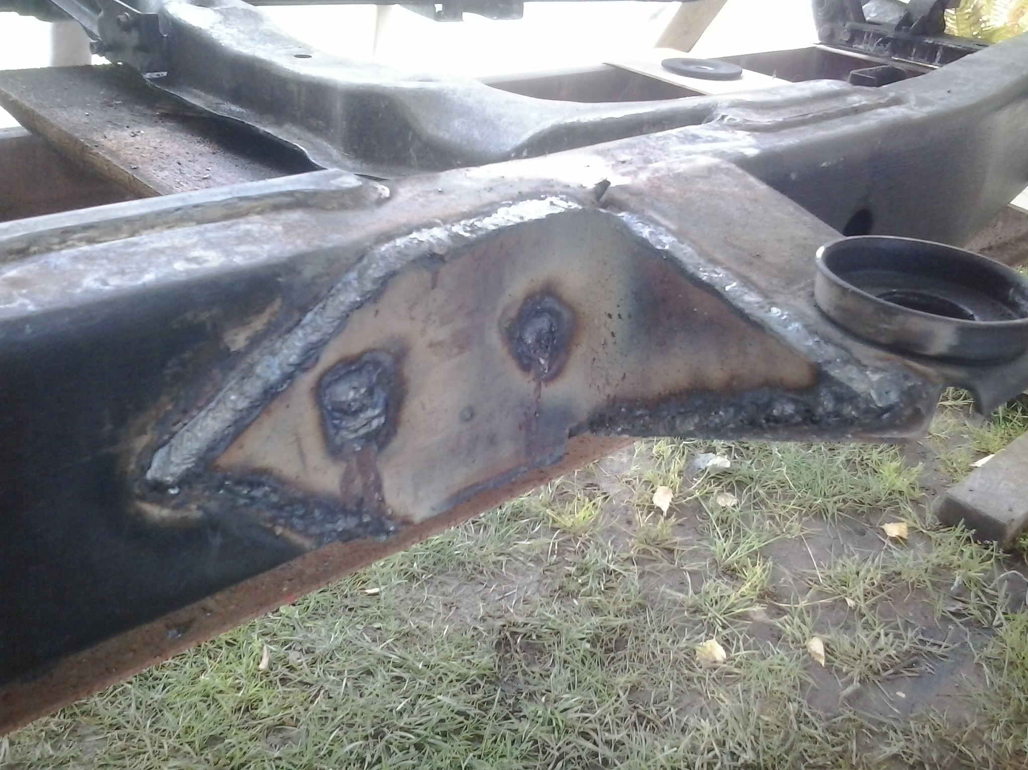

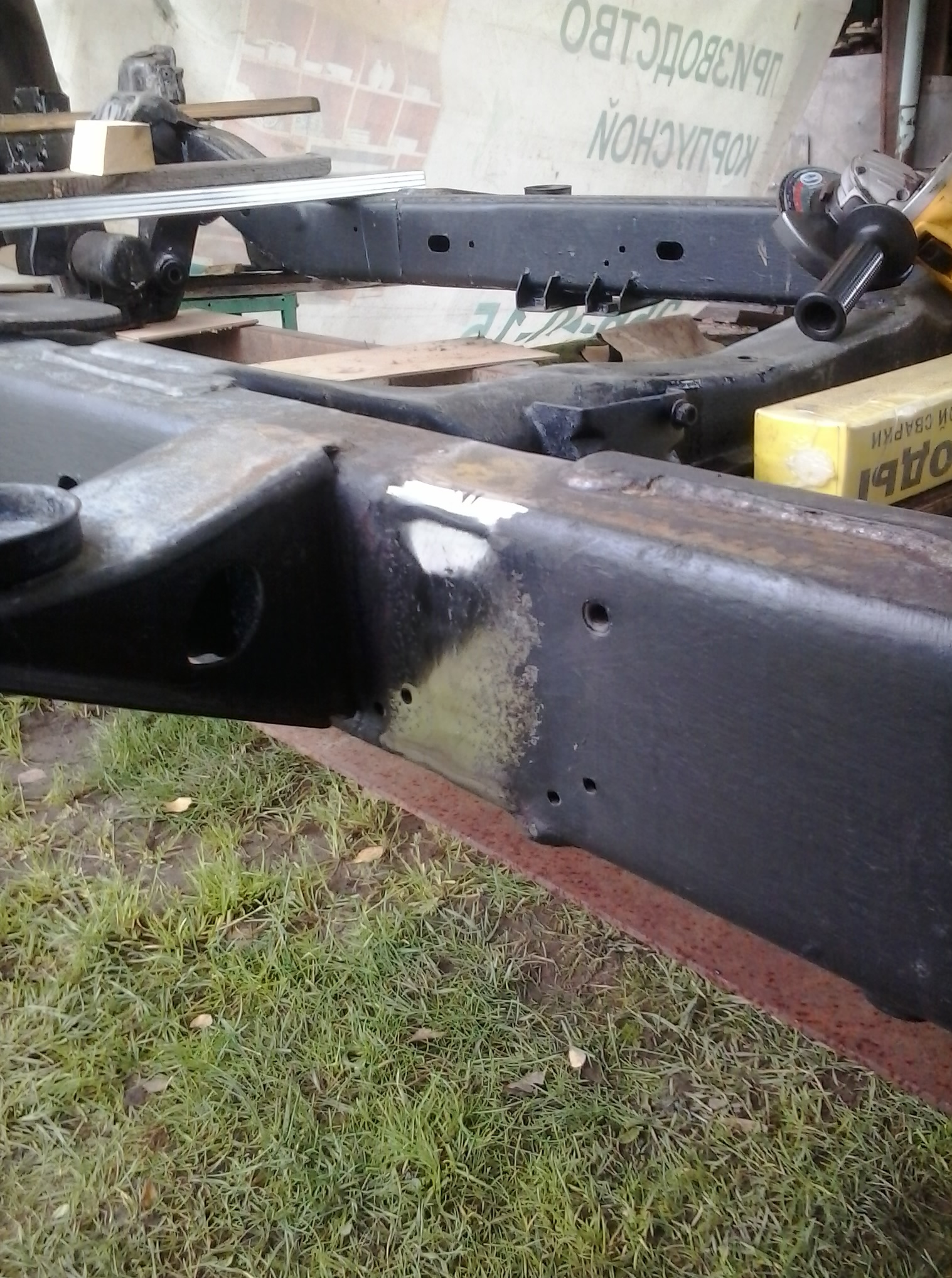

сегодня сварили раму.
усилили по бокам.

Дим,
Хоть на выставку! :*THUMBS UP*:
Сварному зачот! :*BRAVO*:

dvm99 писал(а):Дим,
ага, специально швы сфоткал.
у японцев местами хуже получилось.
самое интересное, что это бесплатно случилось.

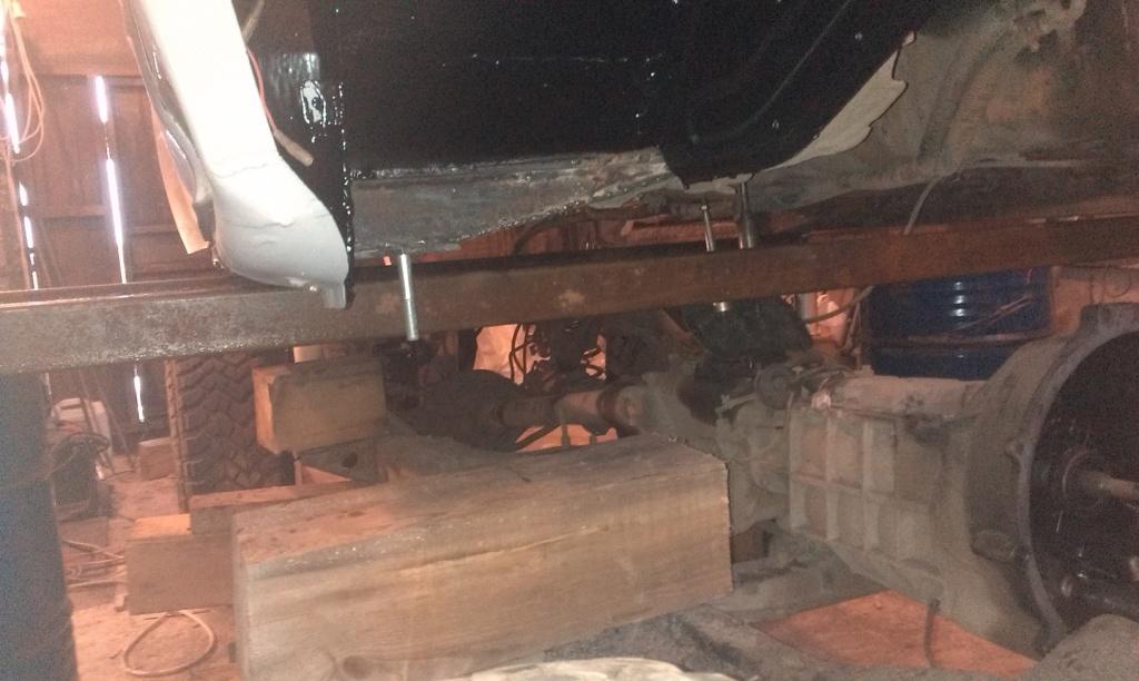

Я вот так поднимал.

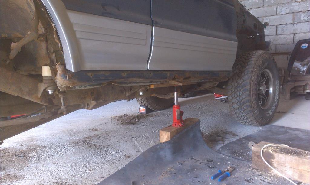

Альберт75 писал(а):Ну да с лебедью то по веселей, с домкратами напляшешься))))
Я вот так поднимал.
я думал спереди и сзади домкратами подкрасться
MMC Pajero, 1993г., V43W, 6G72 (12valve), МКПП, ГБО 4-е поколение Digitronic

Тоже в начале так хотел, но устойчивости никакой не остается. Можно на бок завалить.

Я как делал, в середине домкрат, а с боков чурки. Одну сторону сантимов на 10 поднимешь, чурки подставишь и опустишь, потом вторую сторону. Если выше задираешь, то слететь может. А опускал каждую сторону и того меньше.

Да еще, когда опускал, то вставил длинные штыри 4шт, на место болтов крепления подушек. Что бы как направляйки были.
