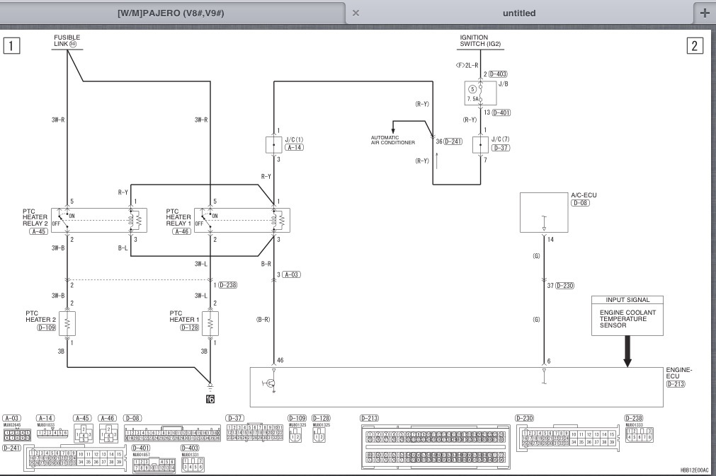

Surgut писал(а):А без залезания в печку,можно как нибудь узнать есть ли эти тэны?
Вот я для этого и создал ветку, может кто подскажет. очень не хочется лезть.
А так слышал, что под рулем надо снять весь пластик, воздуховоды, тросики и тд. и смотреть вверх вправо с фонариком:)

а по эл.схеме ведь можно глянуть куда выходят концы этих тэнов и глянуть их наличие,а потом запитать их на отдельный тумблер. И включай их когда захочешь

Surgut писал(а):а по эл.схеме ведь можно глянуть куда выходят концы этих тэнов и глянуть их наличие,а потом запитать их на отдельный тумблер. И включай их когда захочешь
Найти бы еще это схему и разобраться.)

Itala писал(а):Найти бы еще это схему и разобраться.)

А чёнить по этой схемке можешь рассказать?

Интересно, а где стоит реле, которое подключает электрические догреватели? Вывести питание обмотки реле на отдельный тумблер - очень хорошая идея..
Почитал мануалы с описанием релюшек под капотом... Что-то пока не нашел.
если кто знает расположение искомого реле - буду очень благодарен!

Реле две штуки стоят на кронштейне между правой фарой и корпусом воздушного фильтра

d_mus писал(а):Реле две штуки стоят на кронштейне между правой фарой и корпусом воздушного фильтра
Оба реле отвечают за подогреватели или одно за подогрев топливопровода и сапуна, а второе за догреватели салона?
В принципе, направление задано - дальше уже проверю самостоятельно. Спасибо!

Сегодня решил еще раз проверить. На улице +10, дождик. Авто простояло весь день. Завел и тут же печку на максимум по градусам и по оборотам. Включил обогрев стекол и на лобовое поток кнопочкой. Нет результата. Следующее: выключил обдув только на стекло и включил режим обдува только в ноги. И о чудо, пошло ощутимое рукой тепло через несколько секунд. Не думаю, что двигатель бы успел прогреться. Интересно, а если включить на не заведенном двигателе, должен ли работать этот обогрев. Тогда можно будет точно узнать о его работоспособности)

Itala писал(а):... Интересно, а если включить на не заведенном двигателе, должен ли работать этот обогрев. Тогда можно будет точно узнать о его работоспособности)
Не будет... Для работы тенов требуется работа генератора. Проверить работу очень просто:
холодный движек, температура выше забортного воздуха, любая, не обязательно "максимум", кондей выключен (для чистоты эксперимента), направление только ноги - обороты автоматически поддерживаются около тысячи, при смене направления - обороты падают, ну и рукой хорошо чувствуется повышение температуры пластика в районе выхода воздуха.
Не истина в последней инстанции, только опыт пройденный и озвученный блондинкой...
Как-то так. :)
Да, на незаведенную не работает. А вот на счет скорости обдува, везде писали максимум нужен, ну чтоб тены не перегревались, мол настройка работать на максимуме. Меньше не пробовал ставить. Значек кондиционера включен

Itala писал(а): ...А вот на счет скорости обдува, везде писали максимум нужен, ну чтоб тены не перегревались, мол настройка работать на максимуме. Меньше не пробовал ставить. Значек кондиционера включен
Везде писали и про включение обогрева зеркал... ::-D:
Тены работают на любой скорости вентилятора. В режиме "авто" скорость сама растёт по мере прогрева салона. Можно и самому задать, например, максимум, но тогда логичней включить и рециркуляцию воздуха...
Про значёк кондея написал исключительно для чистоты проверки, он нагрузку на генератор даёт и тоже, скорее всего, требует у мозгов повышения оборотов двигателя.
Да, ещё... Уточнение... Включаются не только при направлении "ноги", но и "ноги+стёкла". :*VICTORY*:
