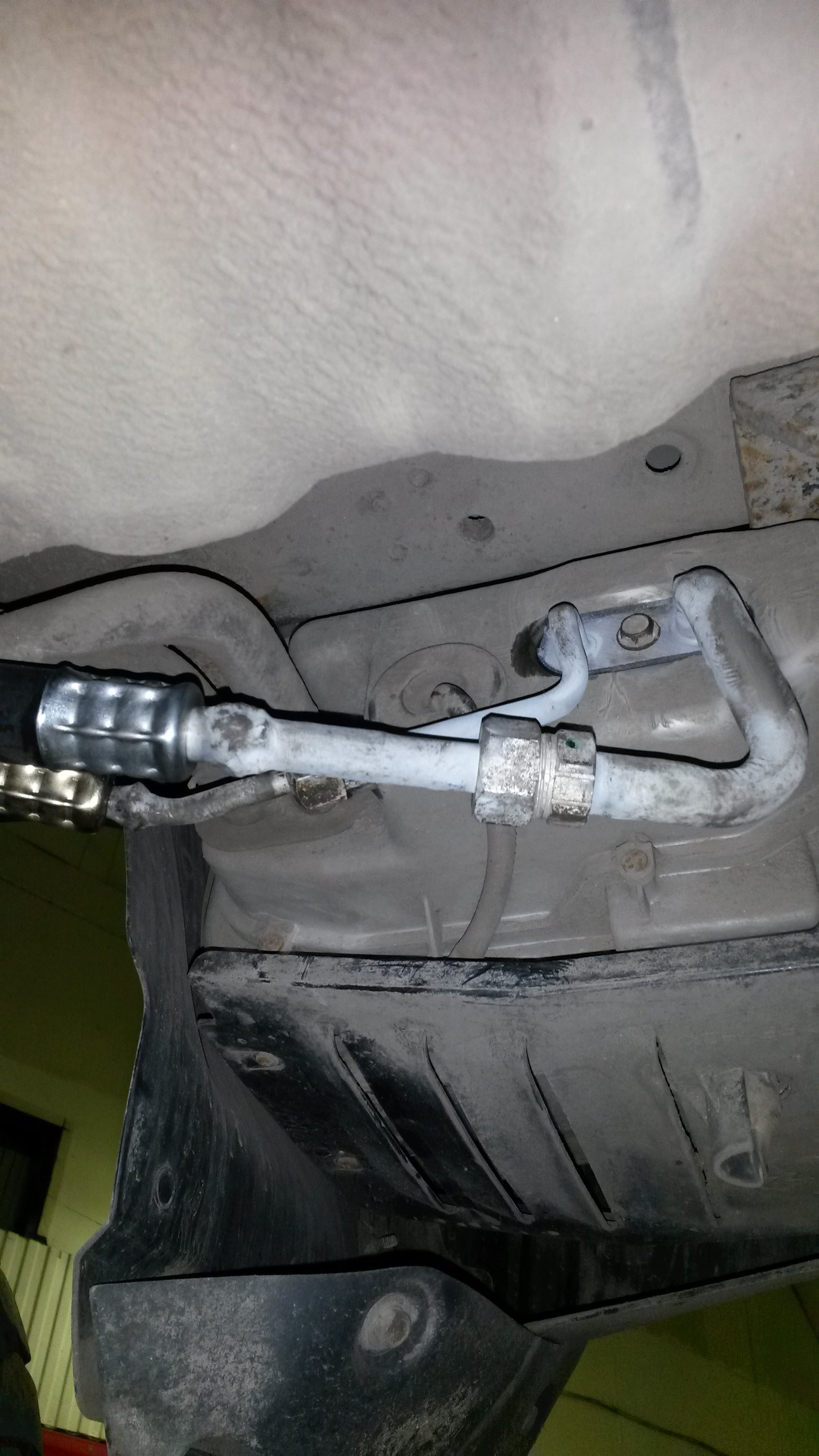

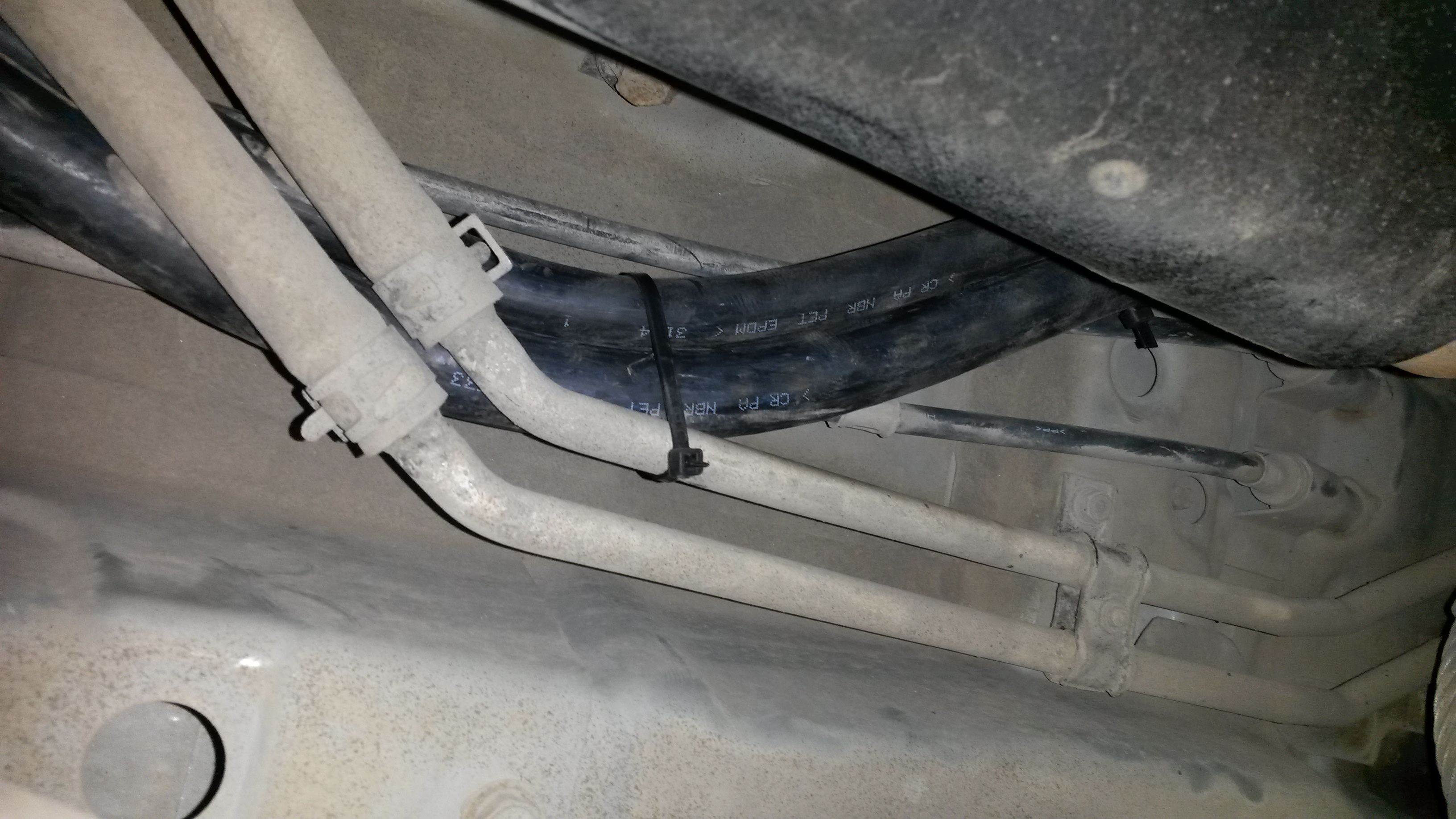

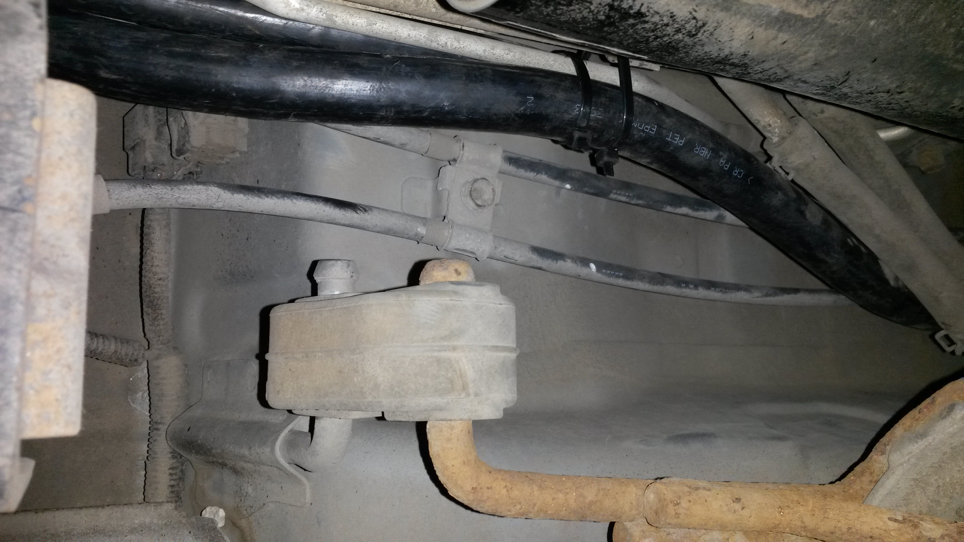

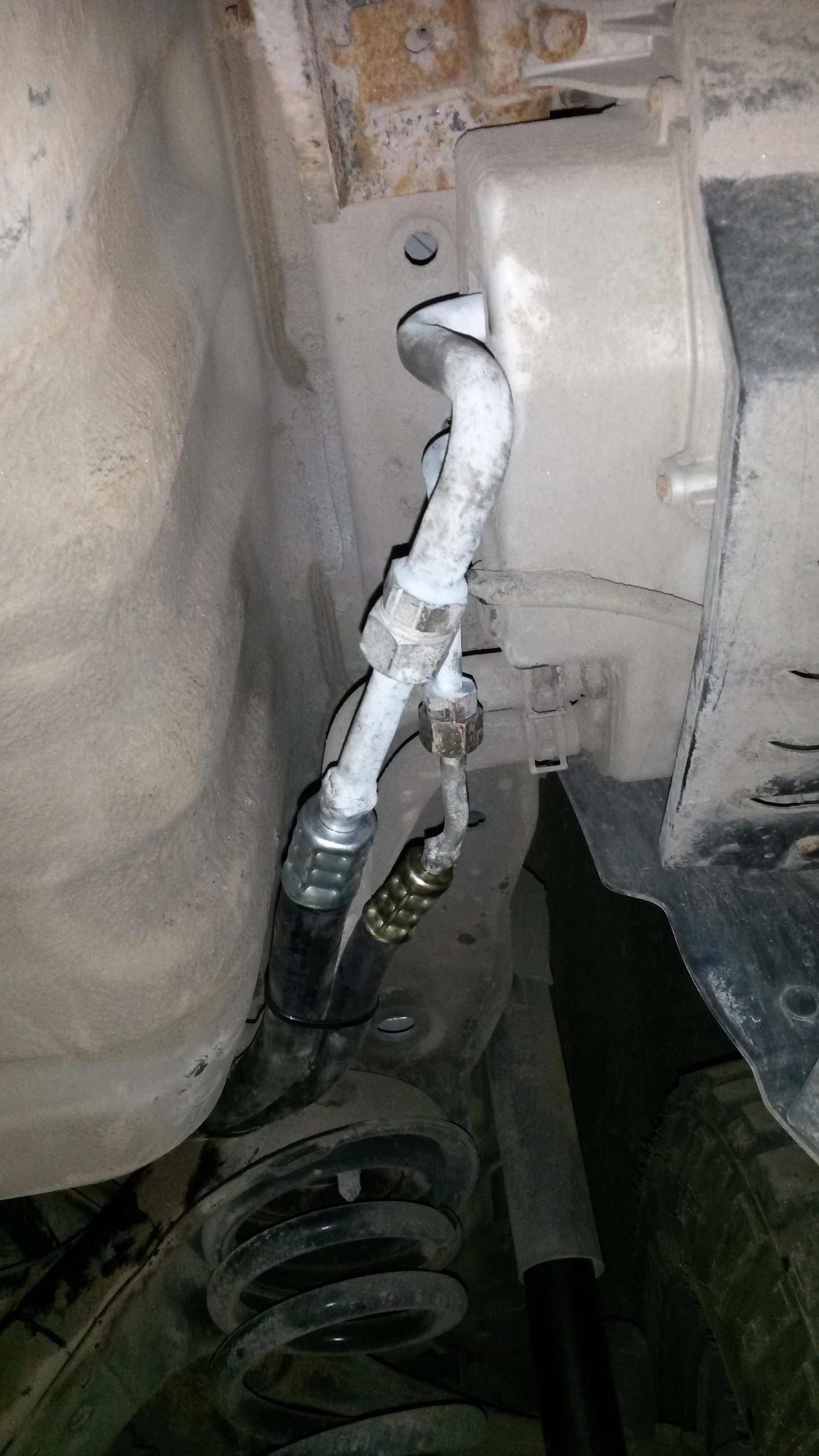

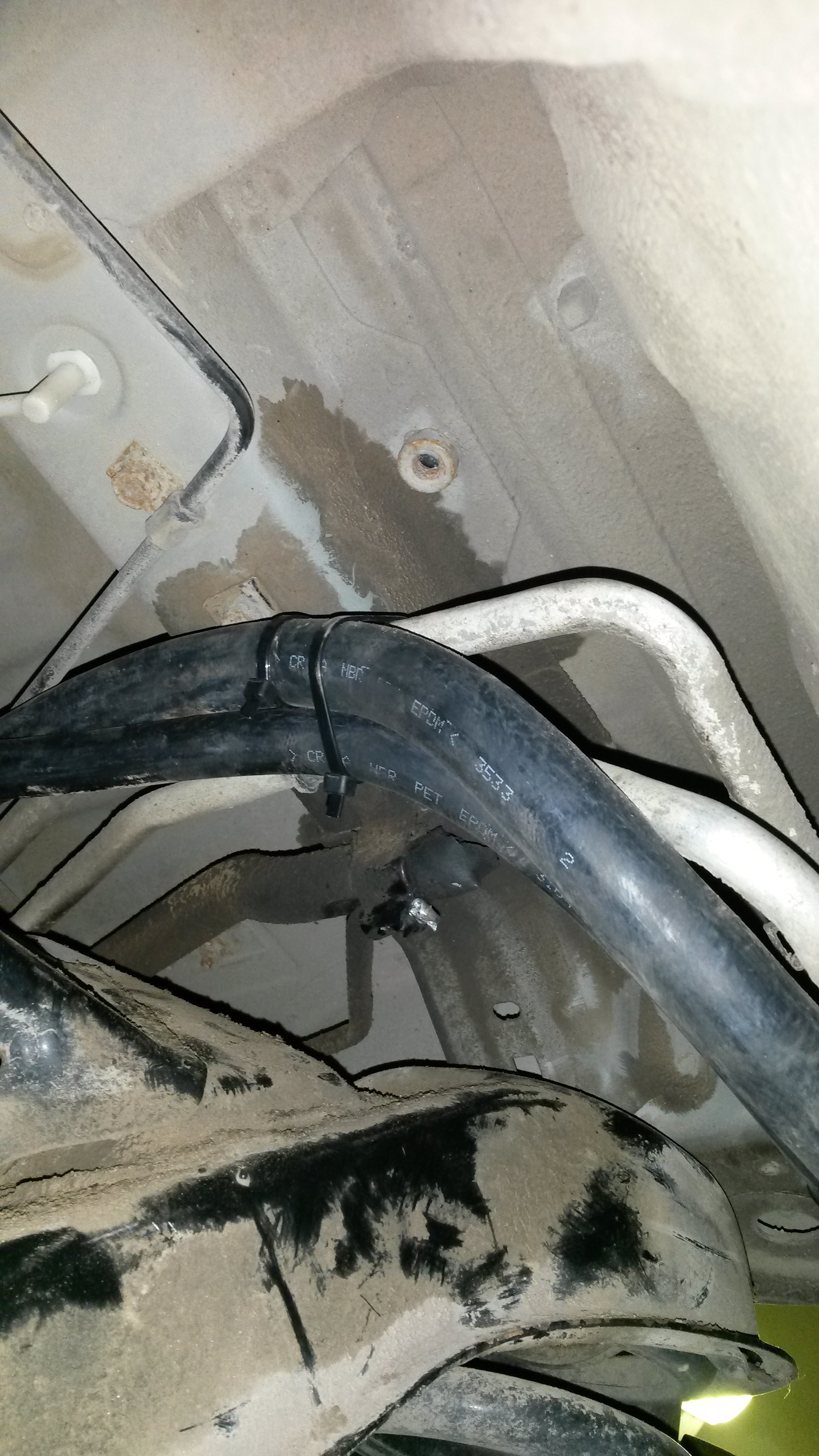

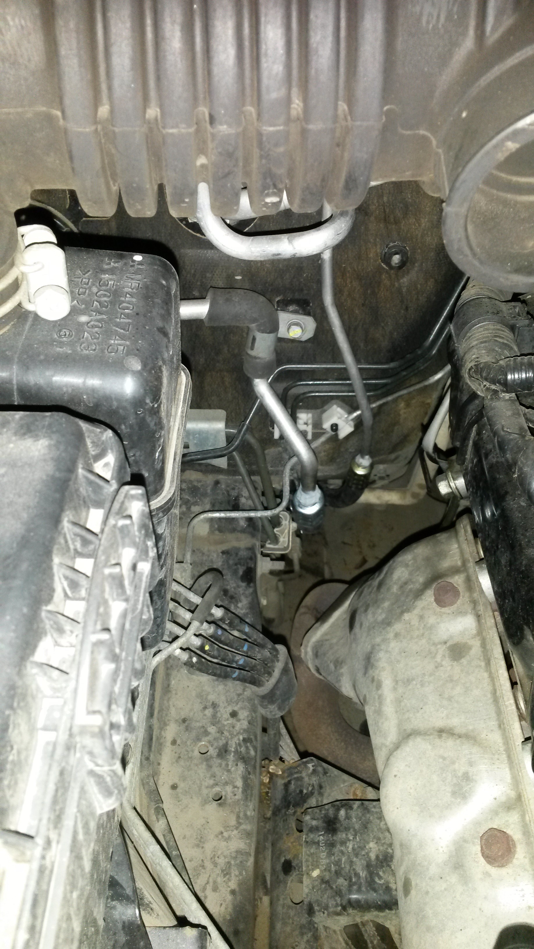

Как и обещал выкладываю фото. Делал в фирме JAPAVTO. Кондиционерщик Дмитрий, тел. 8-967-1086901. Обошлось 18 т.руб.

18 штук??? дорого...
