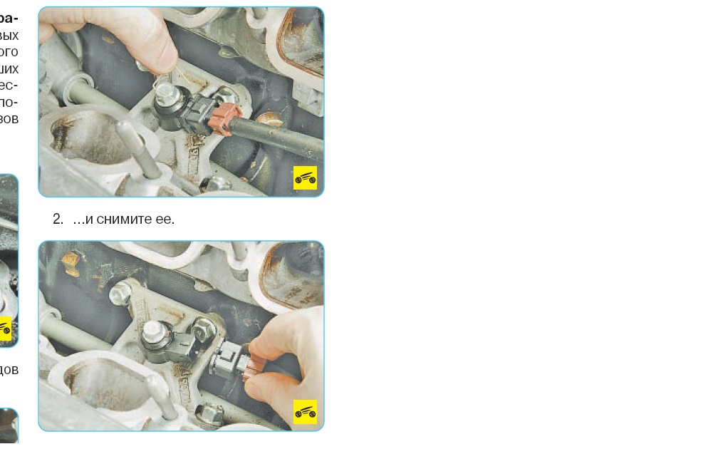

Как, где искать и есть ли датчик детонации?
По симптомам из книжки приведенной выше именно он уменьшает угол зажигания вплоть до холостых

Вообще-то сам датчик ничего не уменьшает и не увеличивает, он только информацию сбрасывает на ЭБУ, и уж "мозги" там решают что надо сделать (конечно там мгновенно обработка идёт).Tube писал(а):Как, где искать и есть ли датчик детонации?
Если ДД у тебя есть, то ищи его сверху
