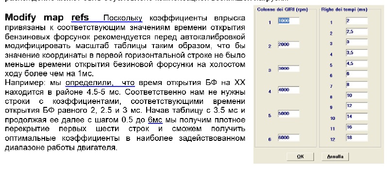

Unklown, повысь свои знания и прочитай выдержку из инструкции, на которую ты ссылаешься. Это как ты называешь "бензокарту кстате видно , не в графическом виде, а в цыфровом, в верхней панели".
И калибровка и автокалибровка на эти диапазоны не влияет.
