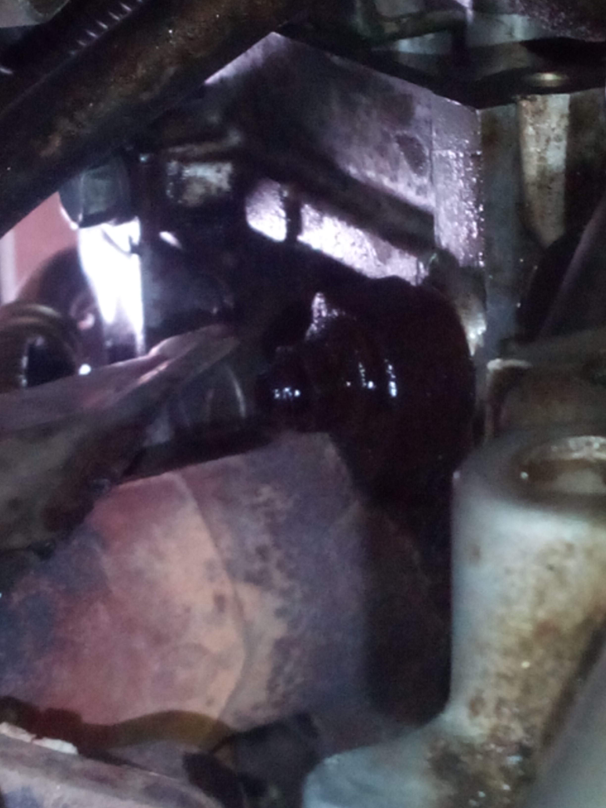

Я уже снял шланг, для этого снял воздушный фильтр с его корпусом, масляный фильтр и сам проблемный шланг, при снятии потерял грамм 30 масла. У меня этот шланг открутился без великих усилий. Сейчас мне обжимают новый шланг по моим штуцерам, Вечером закинул фото, проделанной работы. Цена обжимки вместе с их шлангом мне вышла в 250 руб. Сейчас хочу найти гофру из фольги и надеть на шланг, экранировать.
- Александр-_-
- Сообщения: 271
- Зарегистрирован: 09 авг 2015, 23:28
- Двигатель:: 4d56
- Мой автомобиль(и):: Mitsubishi Pajero Sport (2005 год)
- Откуда: Краснодарский край
Re: Течет масло
Всё собрал, проехал, пока держит. На всё ушло часа 3 с обжиманием шланга. Посмотрим на сколько хватит.
здесь масло выступало
такой фигней экранировал
