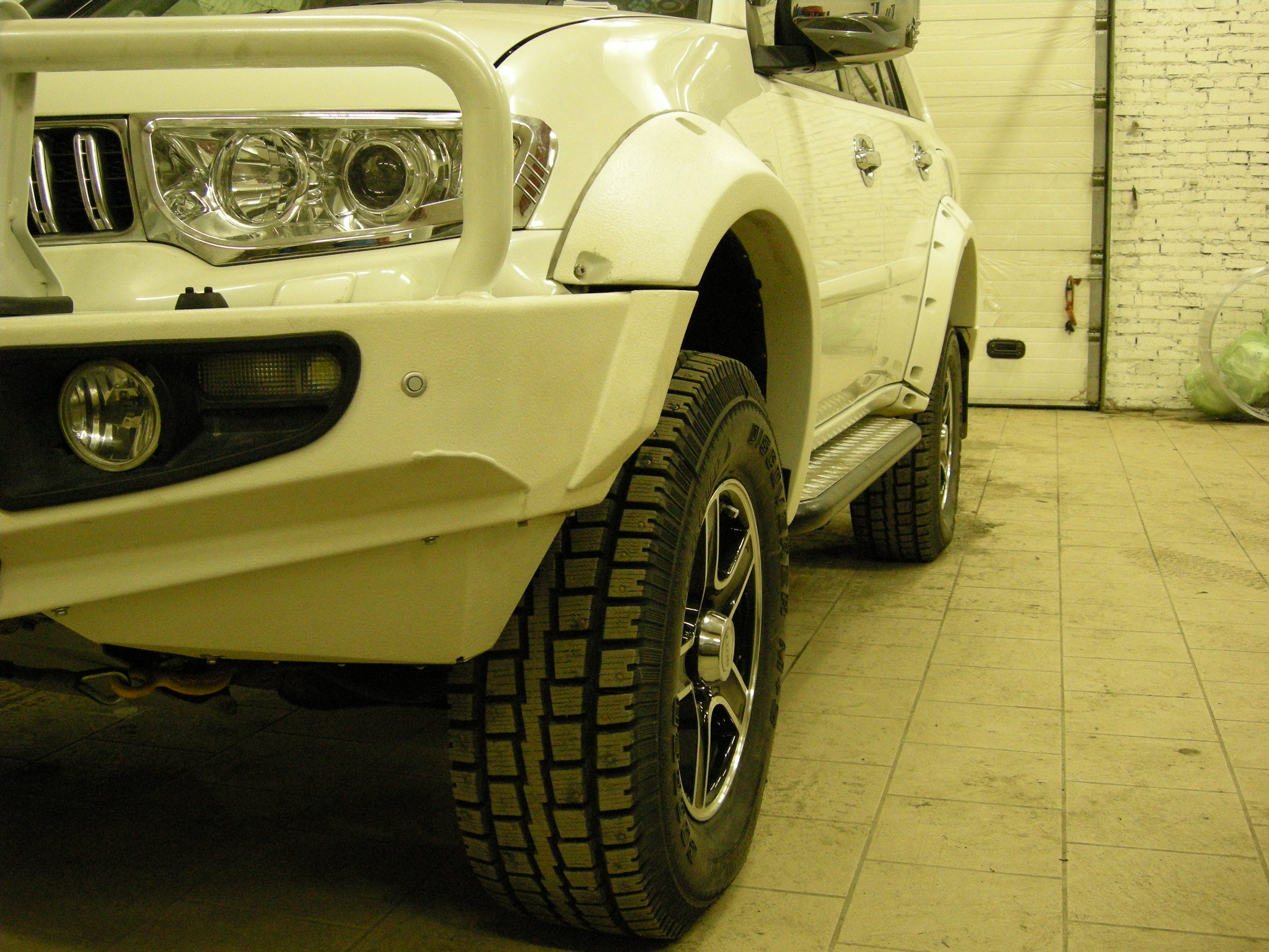

А сам производитель фендеров считает, что кто-то не может себе признаться, что руки у него кривыеМШУ писал(а):Ага,не торопясь,"под пиво"......пива было много))))))))

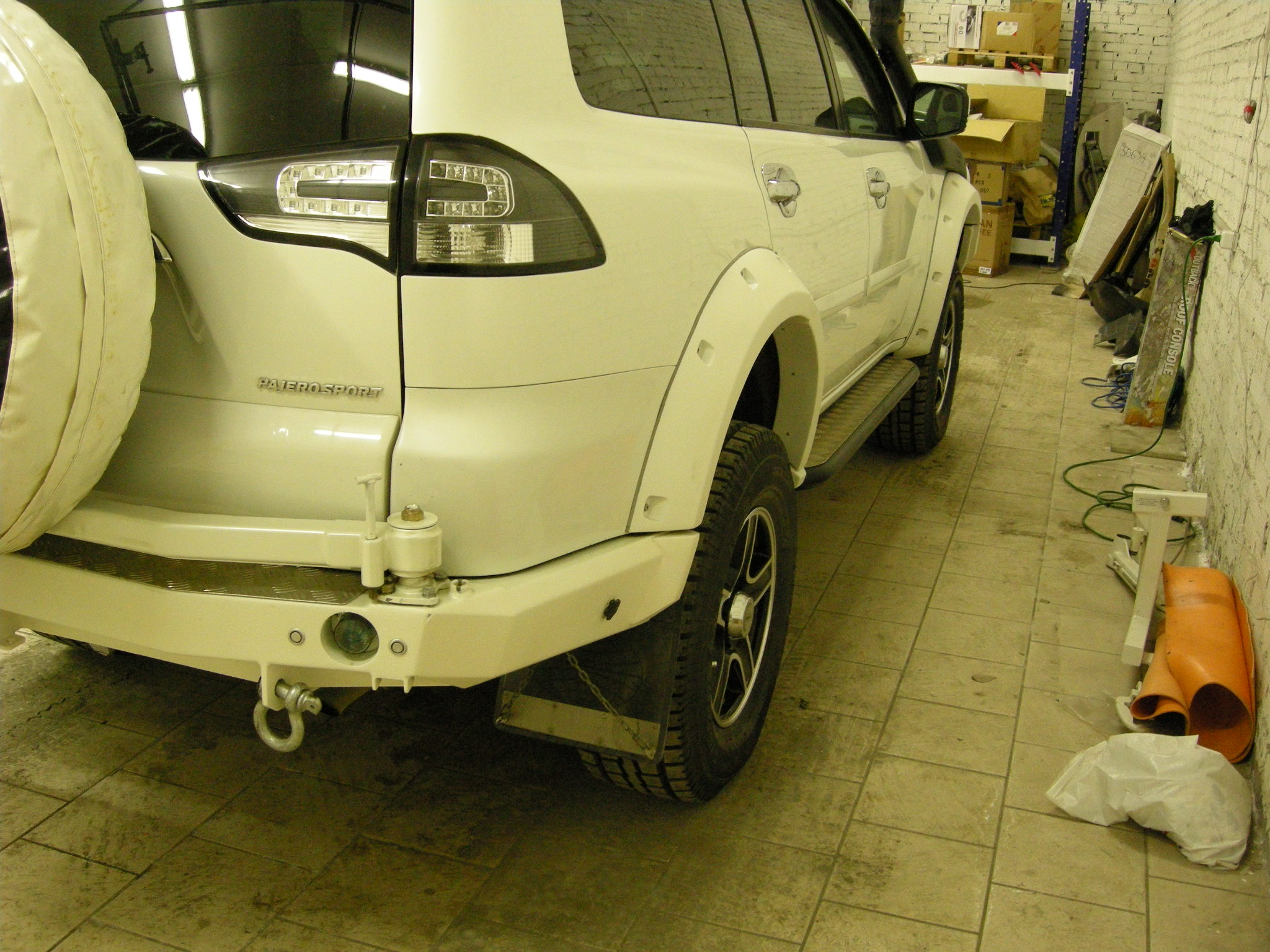

Лёх,год назад Бразилец ко мне приезжал,я ему пальцем тыкал в контрольные точки сопряжения моего бампера со сток/его расширителями=capt писал(а):А сам производитель фендеров считает, что кто-то не может себе признаться, что руки у него кривыеМШУ писал(а):Ага,не торопясь,"под пиво"......пива было много))))))))причем тебя выделил отдельно и еще одного
горизонтальная линия сопряжения переднего крыла со стоковым бампером.
Т.к. сам непосредственно пилю сток бампер,то допуск до 1 мм.
Если пилить с уже установленными браза расширителями, и "плясать " от выемок под торксы,то размер от контрольной линии может легко на 5 мм убежать.
ЗЫ дай ссыль,пойду насру ему в коментах

так это один из упомянутых тобой прислал скрин с ответом на вопрос о расширителях
где как раз твои кривые руки отмечены и как я понял, Колины. выгнанного из под крыла ОД

Феерично.capt писал(а):А сам производитель фендеров считает, что кто-то не может себе признаться, что руки у него кривыеМШУ писал(а):Ага,не торопясь,"под пиво"......пива было много))))))))причем тебя выделил отдельно и еще одного
КАК связано неприлегание фендеров к КУЗОВЩИНЕ, пусть даже с кривосделанным бампером?
КАК????
Похоже на убогую попытку свалить собственную жопорукость на другого, который вообще не приделах.
Выводы делаю по фото.

Юр,на фотках Свята вообще ARB-шный бампер,так что я тоже не при делахЖипер писал(а):Феерично.capt писал(а):А сам производитель фендеров считает, что кто-то не может себе признаться, что руки у него кривыеМШУ писал(а):Ага,не торопясь,"под пиво"......пива было много))))))))причем тебя выделил отдельно и еще одного
КАК????
ЗЫ Повторюсь,Леха ака Бразилиан лепил расширители по ремонтным крыльям ака Партизана....вероятно с тех пор этот косяк и пошел.
Но тут "персонажей" на изготовление "матриц" по кривой авте хватает
Взять того же Ярослава из Питера( Тамерлан/Лаборатория полного привода)-слепят что либо по кривой авте и сразу кондуктор и в серию....а потом удивляются,почему без болгарки и сварки не встает
А то ,что пилотный образец нужно откорректить ,никто не заморачивается,бо ни разу не технологи
