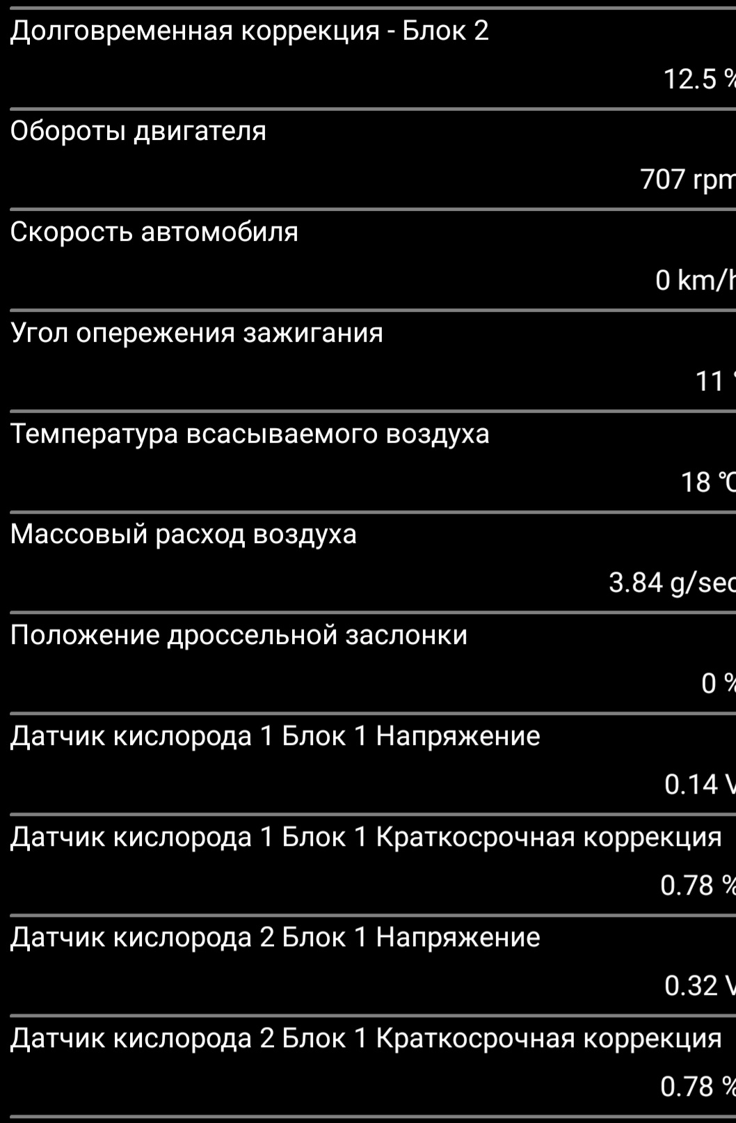

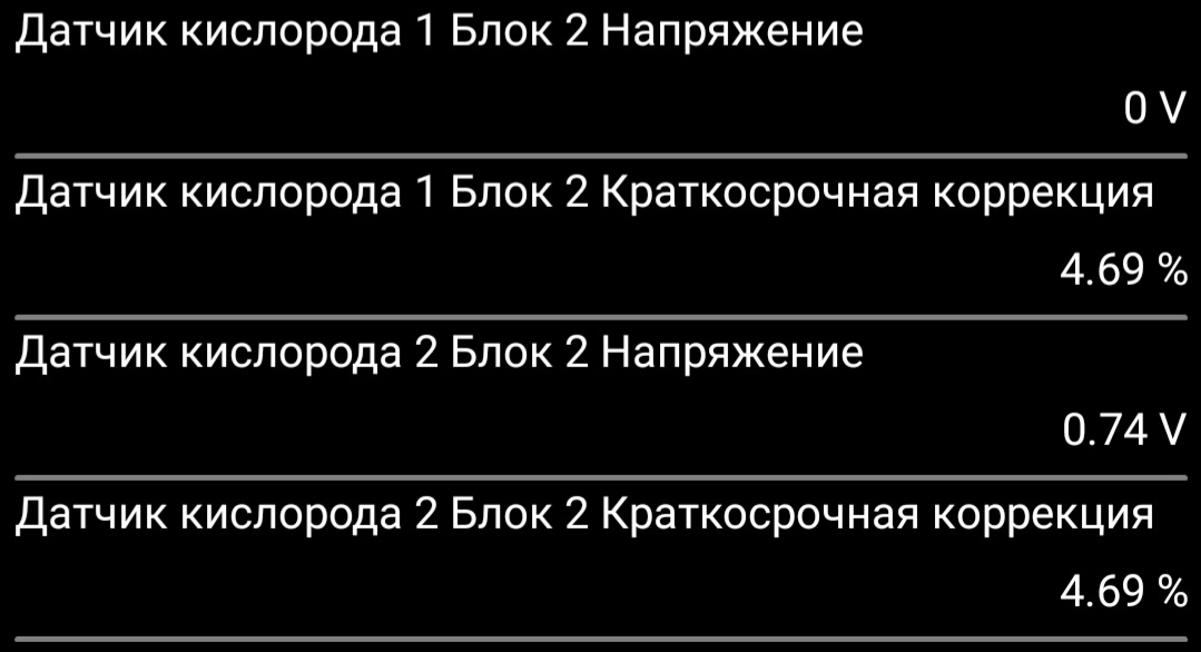

Судя по всему у вас на левая голова беднит,долгосрочная коррекция 12,5% много.Притом что правая чуть беднит.

А то что лямбда ноль вольт,это что она совсем не работает?

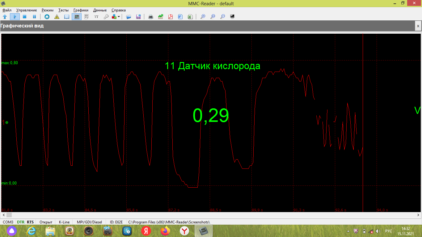

Ну если в режиме реального времени не шевелится,то возможно обрыв,или умер дк.Диаграмму можно глянуть типа такой?
