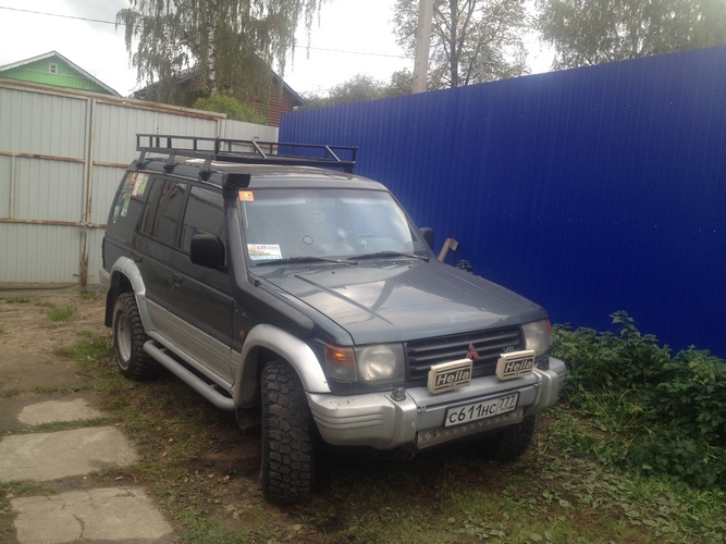

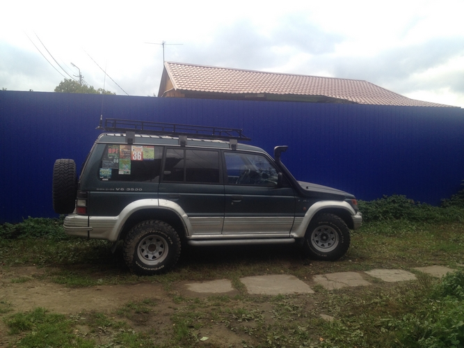

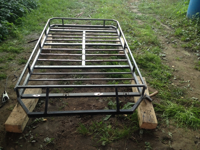

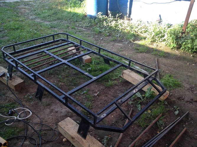

Сварил себе багажник сам!!! Цена за всё около 2000 рублей вместе с банкой трёхкомпонентной краски!!!
За 15000 рублей можно их 7 шт. сварить!!!

Тимурыч писал(а):Сварил себе багажник сам!!! Цена за всё около 2000 рублей вместе с банкой трёхкомпонентной краски!!!
ну иппатьь,Я те сразу ком предложение выдам:
сырьё всё моё,трубогиб,обезьяна,листогиб,все расходники,сварочник,хошь на 220,ХОШЬ НА 380.....ХУСИМ,за сборку 5 тыр,налом,чОрным....№ тел-на ,если не мудаг,найдёшь,звони ,жду!!!!!
Да,и прежде чем пистаполить,выложи фотку сварного шва до и после зачистки,ага ;)
ЗЫ эта...на НМПС прикинь ценообразование с разборкой потолка....
Тимурыч,давай вопрос ребром- у тя есть готовые решения на продажу? Нет? Кули пездболить.
ЗЫ И кстати в чужой теме,проплаченной.
И не гоже свои пиздаделки в чужой теме рекламить...создай свою,и космос....неее вся вселеннная в полёте мысли ))))
