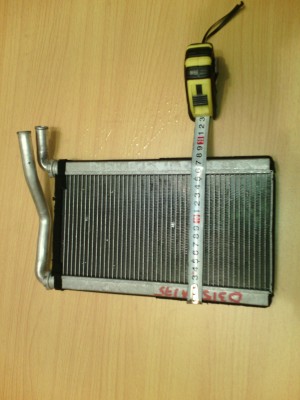

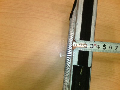

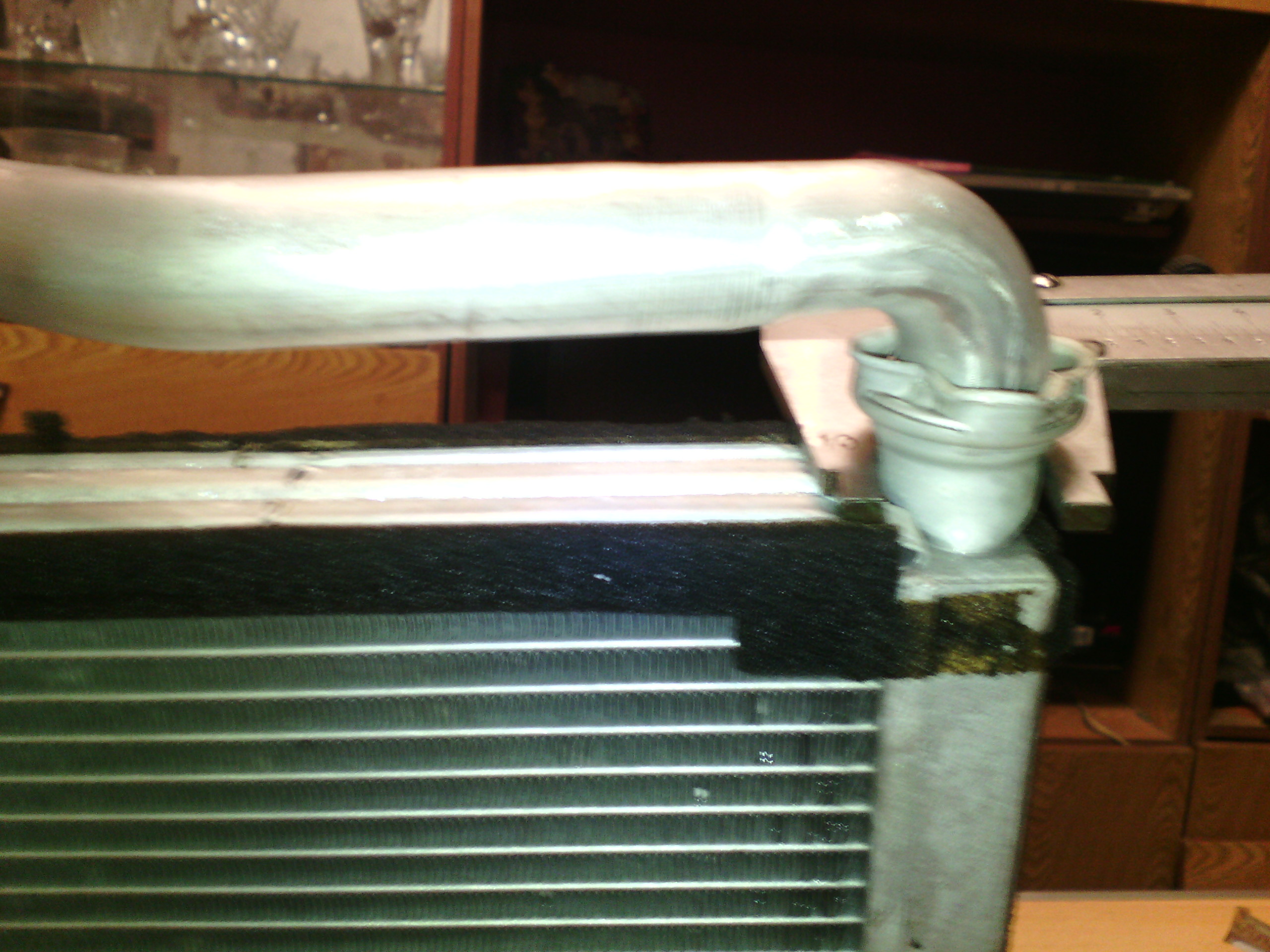

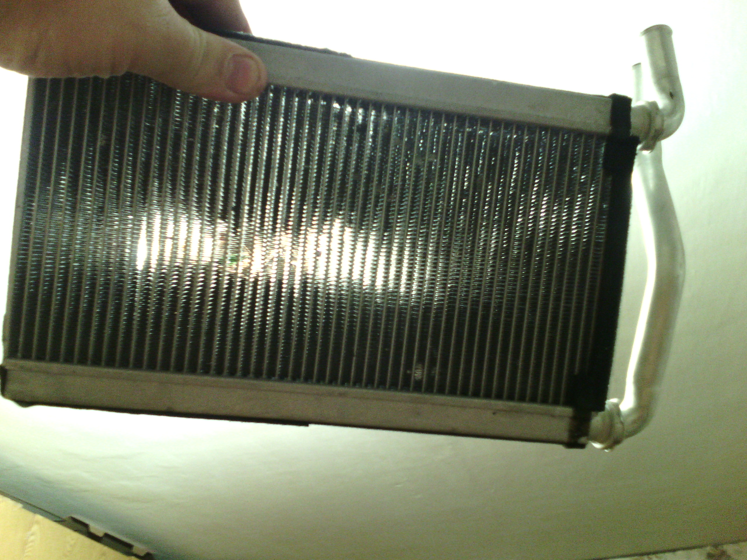

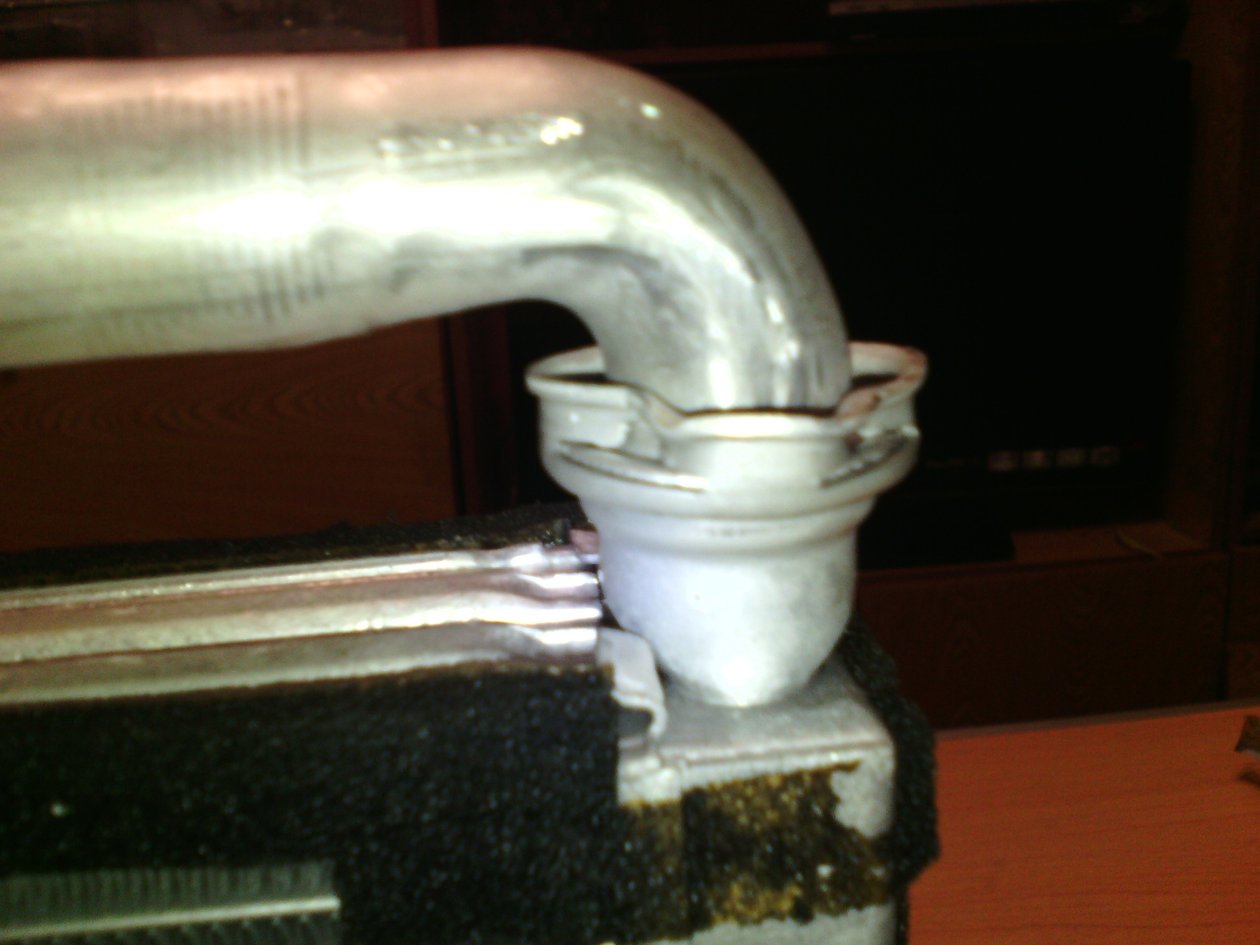

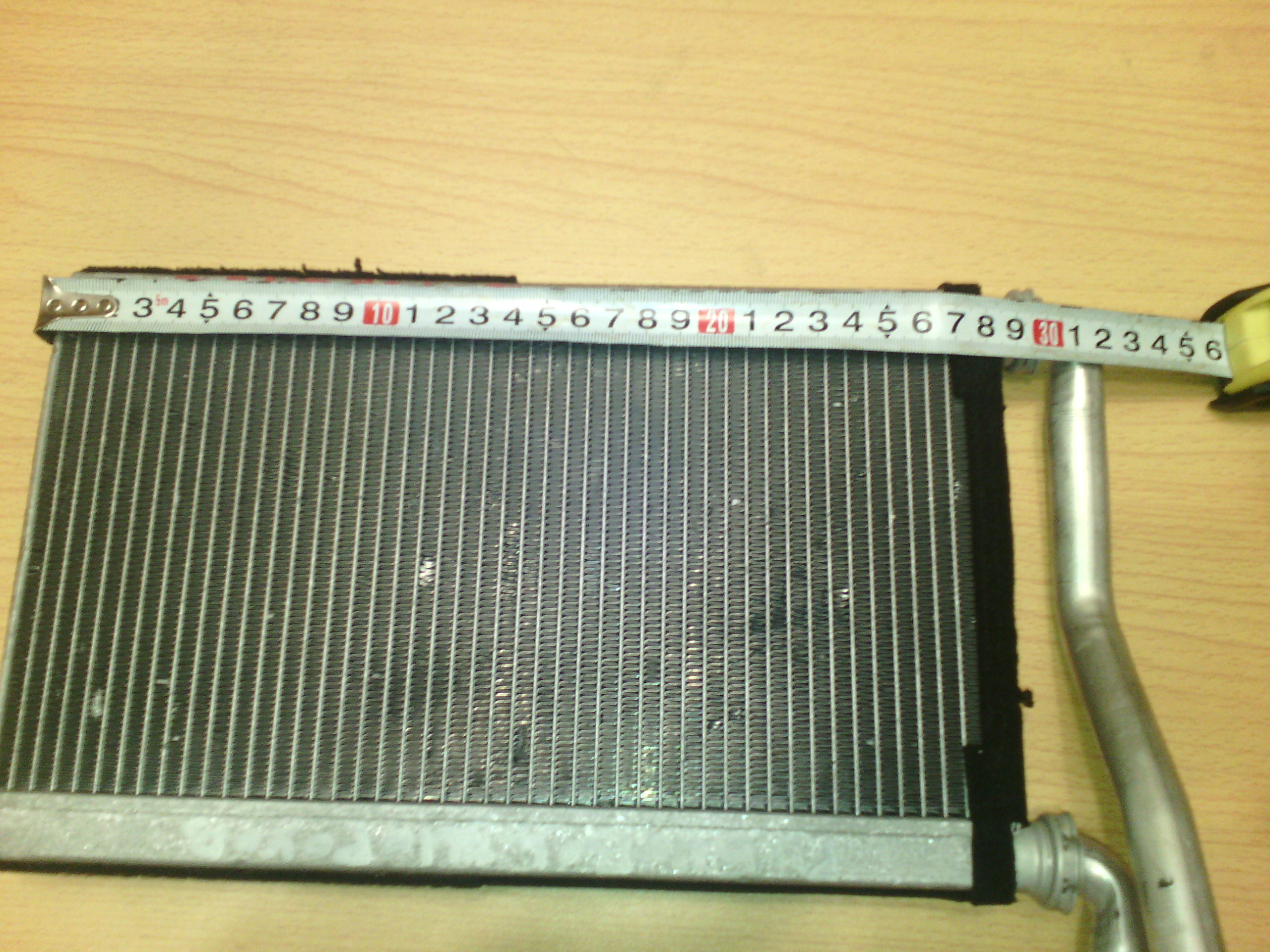

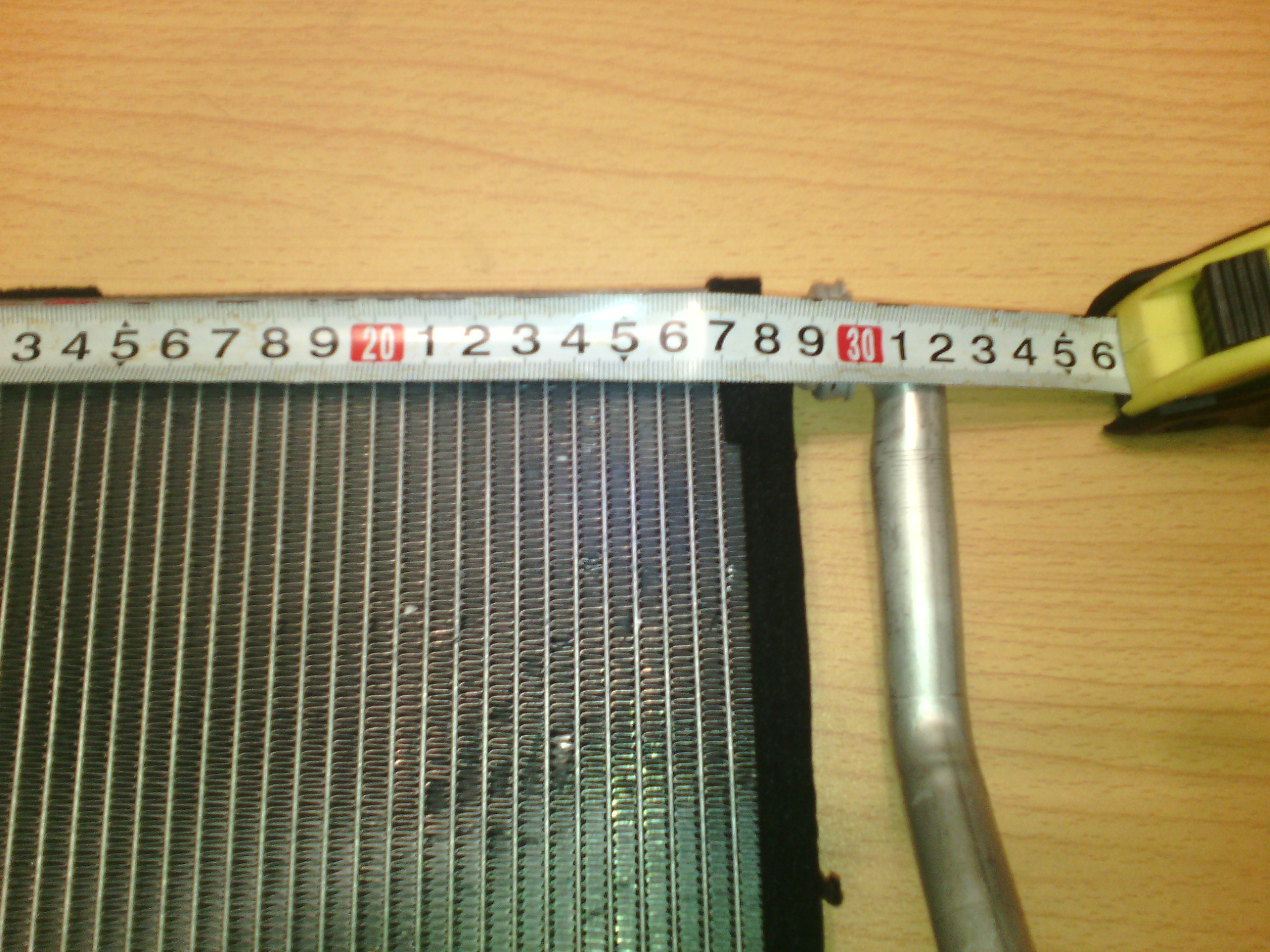

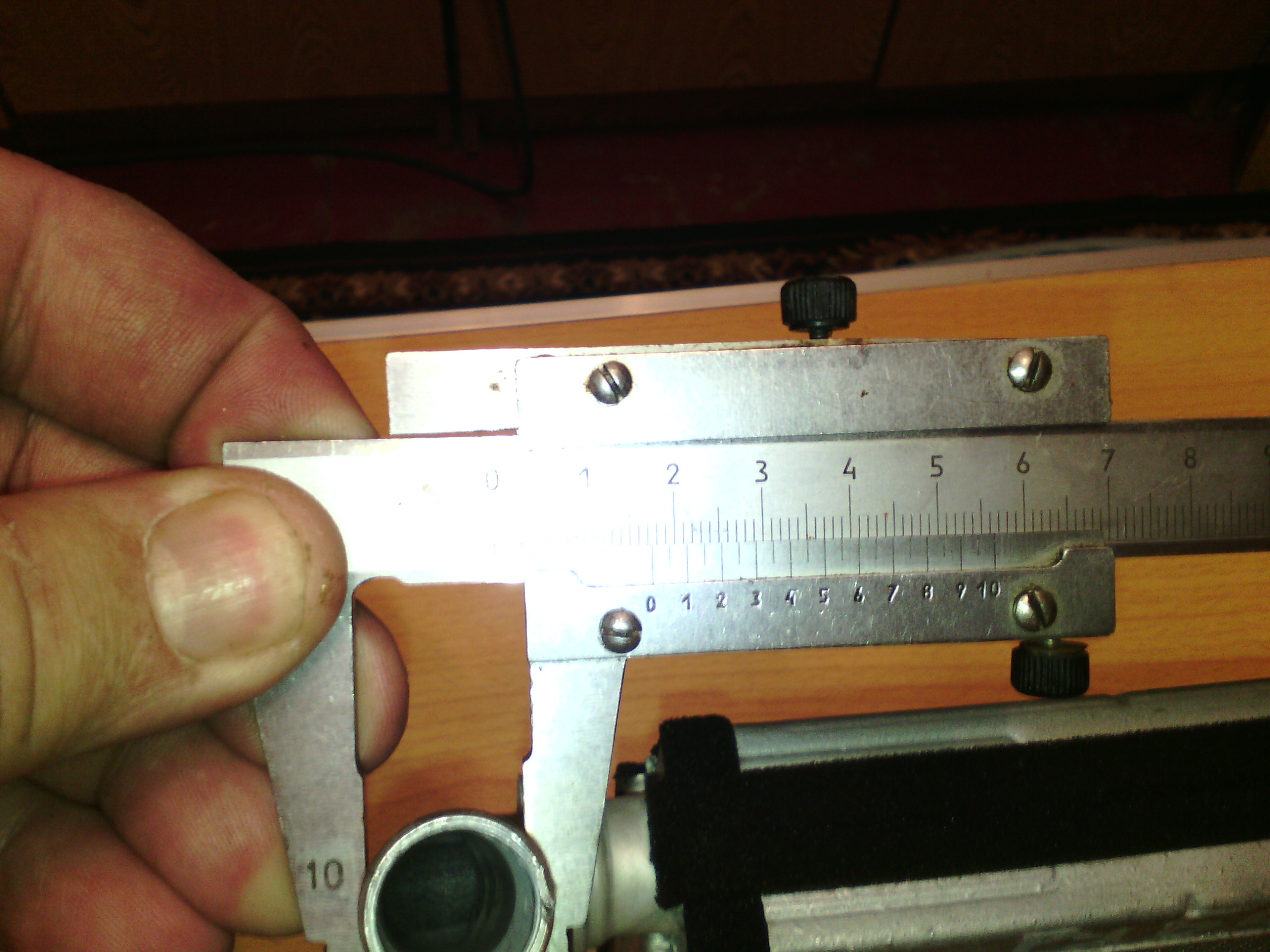

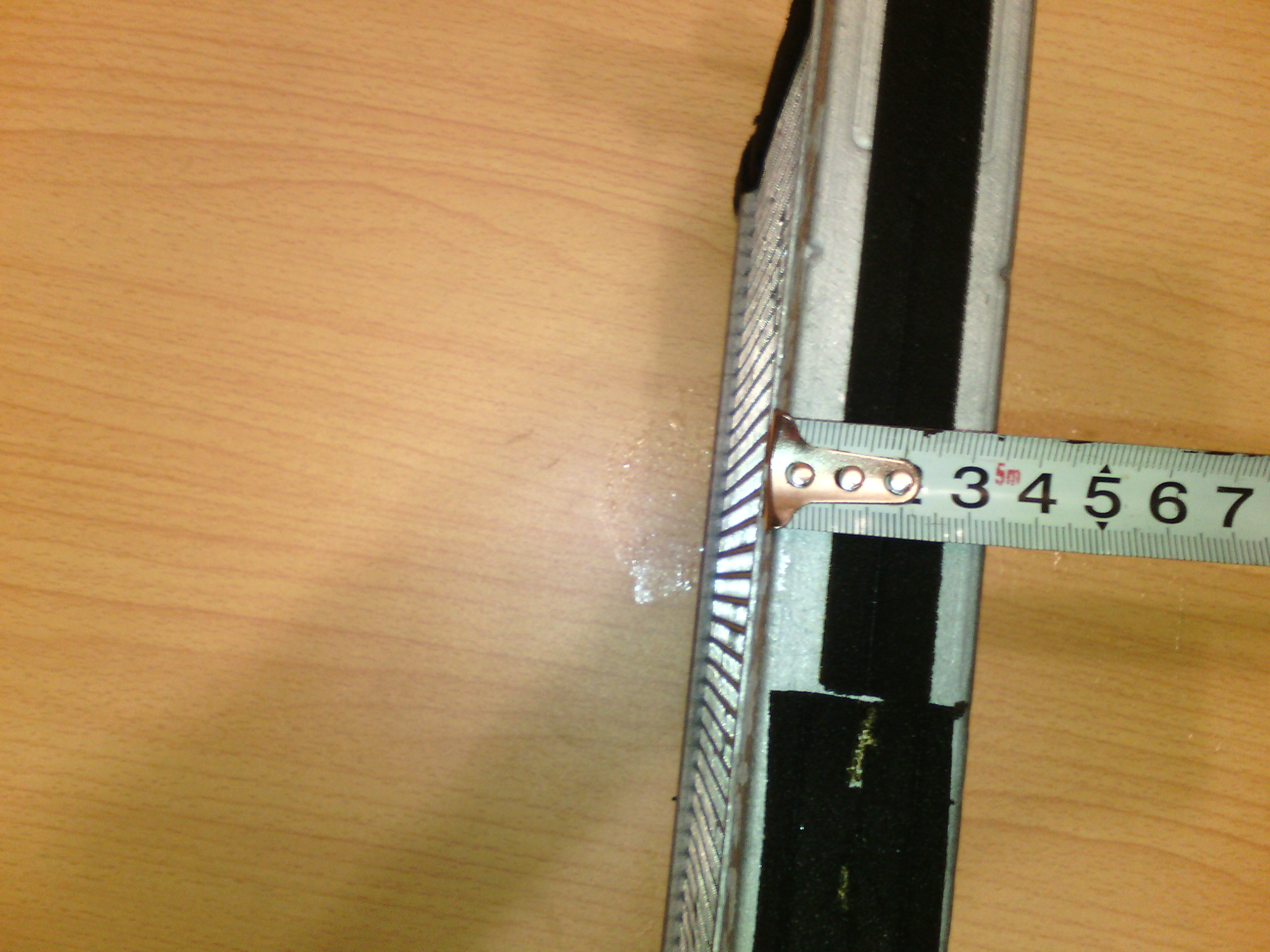

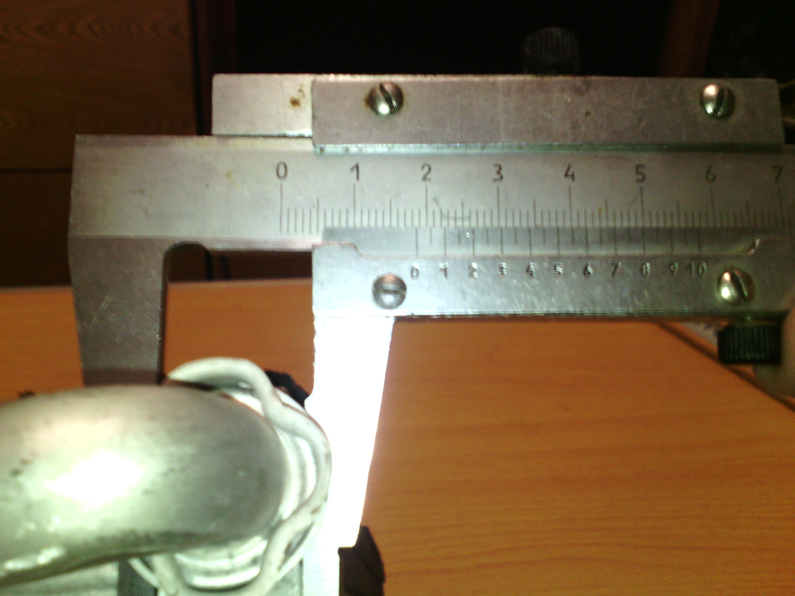

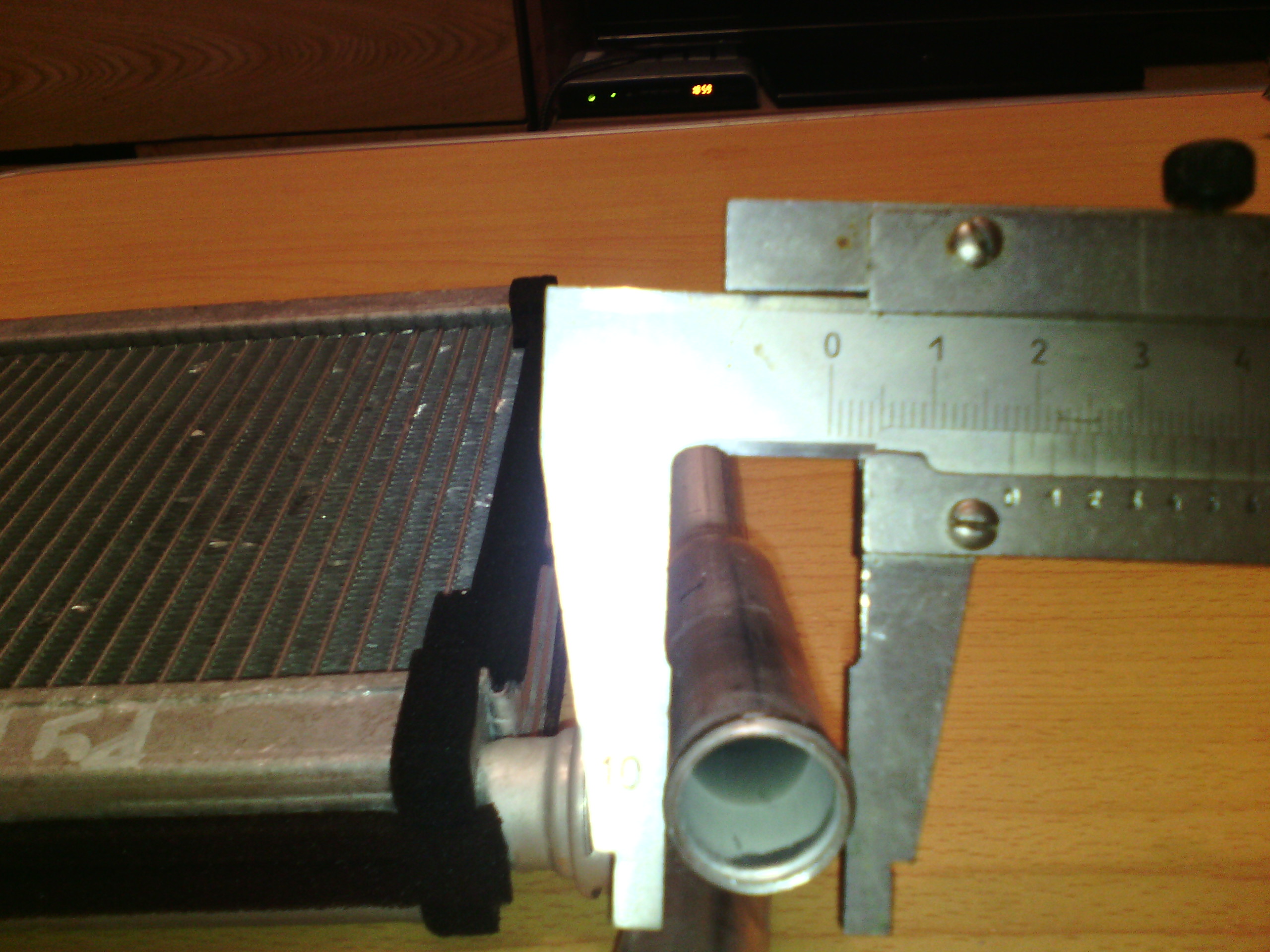

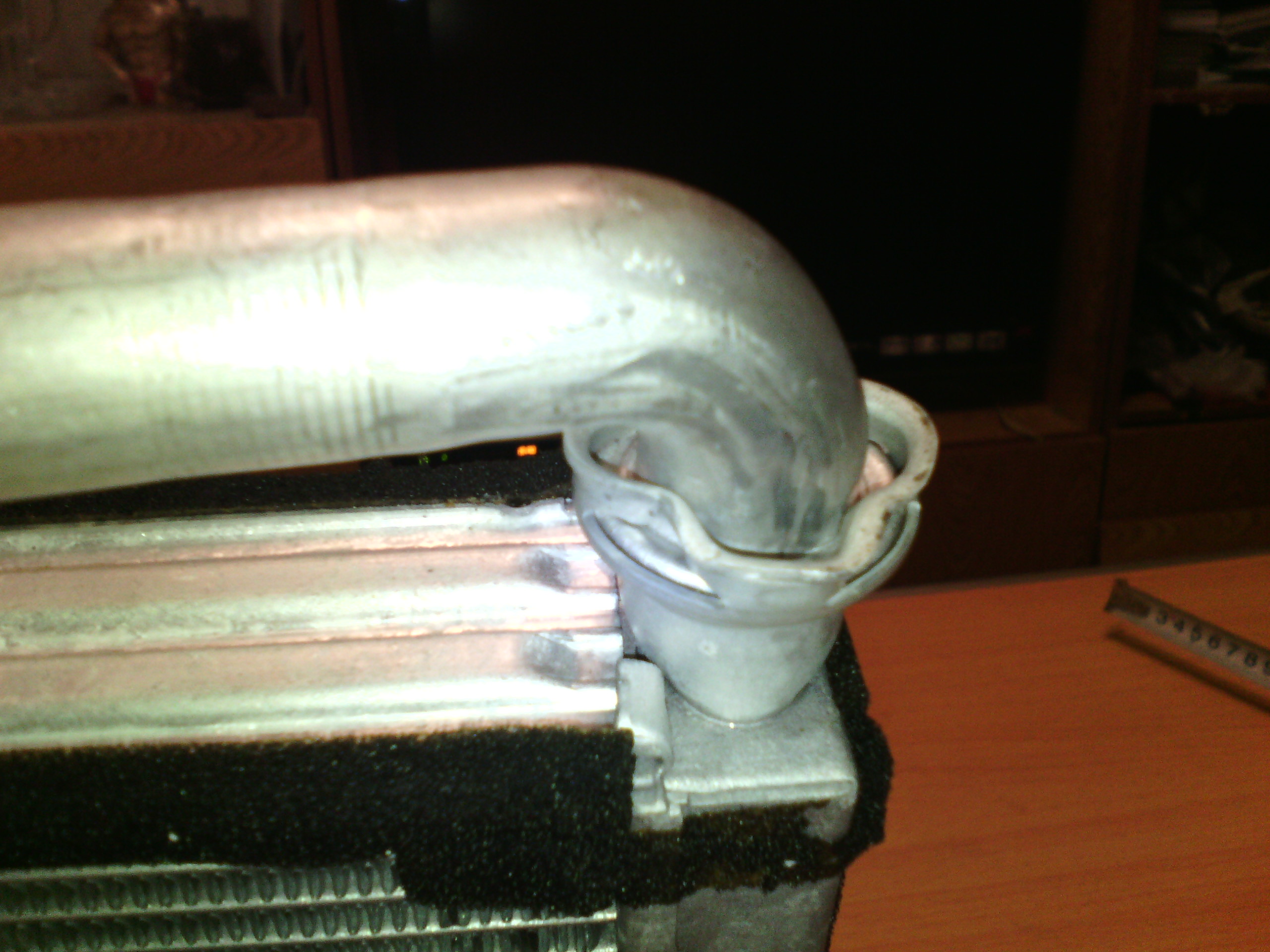

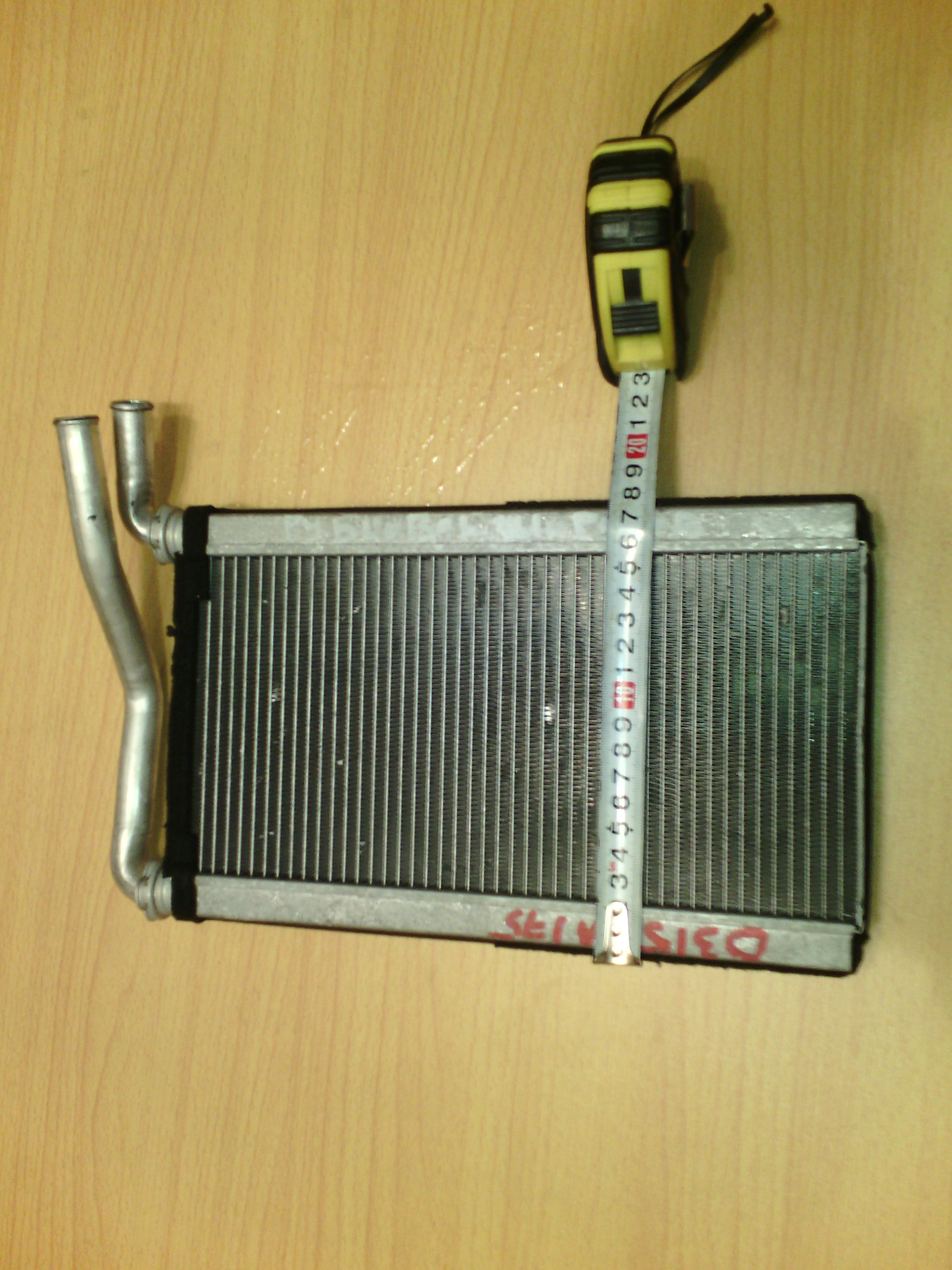

Пришла посылка из Владивостока , в ней радиатор от праворукого Паджеро. Радиатор в очень хорошем состоянии , чистенький как внутри так и снаружи, на внутренних стенках трубок нет следов ржавчины и накипи. Залил кипяток, вошло 0,5 литра, радиатор весь одновременно стал невыносимо горячим. При сливе вода была чистой . Добавил уксуса, залил второй раз , слил минут через 10, опять все чисто и без каких-либо примесей. На фото видно как завальцованы трубки , они немного шевелятся, при опрессовки в воде пузырей не обнаружено .
Выставляю фотографии на фоне измерительных инструментов как и обещал, на последнем фото видно радиатор на просвет.

Забыл написать , цена этого радиатора 450 рублей + 200 рублей за доставку до транспортной компании , ну и сами услуги т.к Энергия 500 руб. итого - 1150 руб. и 7 дней ожидания.

provokator
Сообщения: 485
Зарегистрирован: 10 авг 2010, 13:40
Мой автомобиль(и):: pajero
Откуда: Был на Камчатке сейчас Сибирь.
Re: Радиатор отопителя с праворукого Паджеро-3 на Монтеро-3

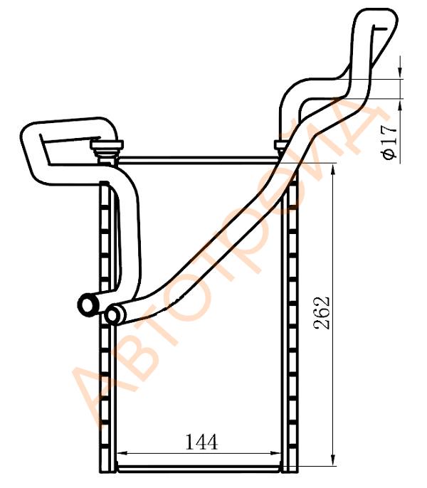

Сообщение provokator »
По мне так очень похожи радиаторы.
Просто замеры вы сделали не как замерино у китайцев.
Зы.радиатор отопителя у китайцев приходят без трубок,хотя на картинках с трубками.
Паджеро 3. 3литра.3 двери.2000г.в.Чистокровный японец.6G72
