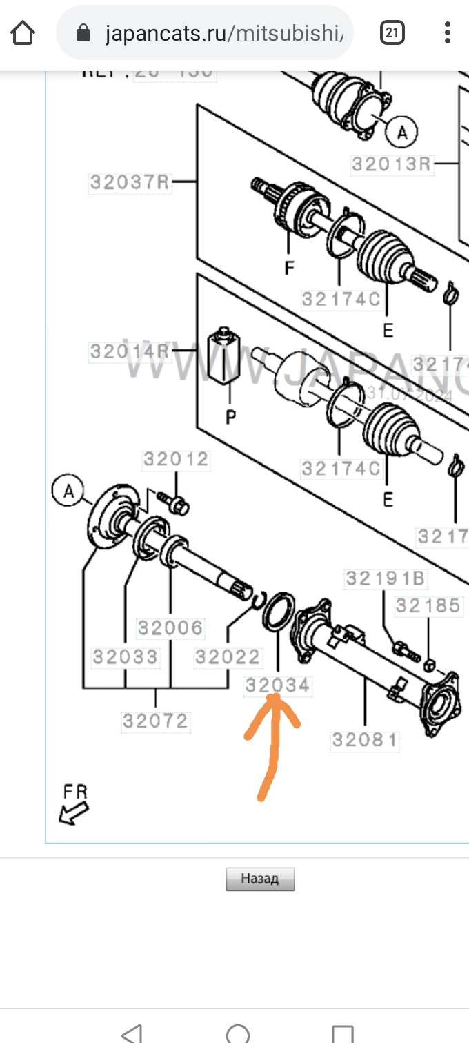

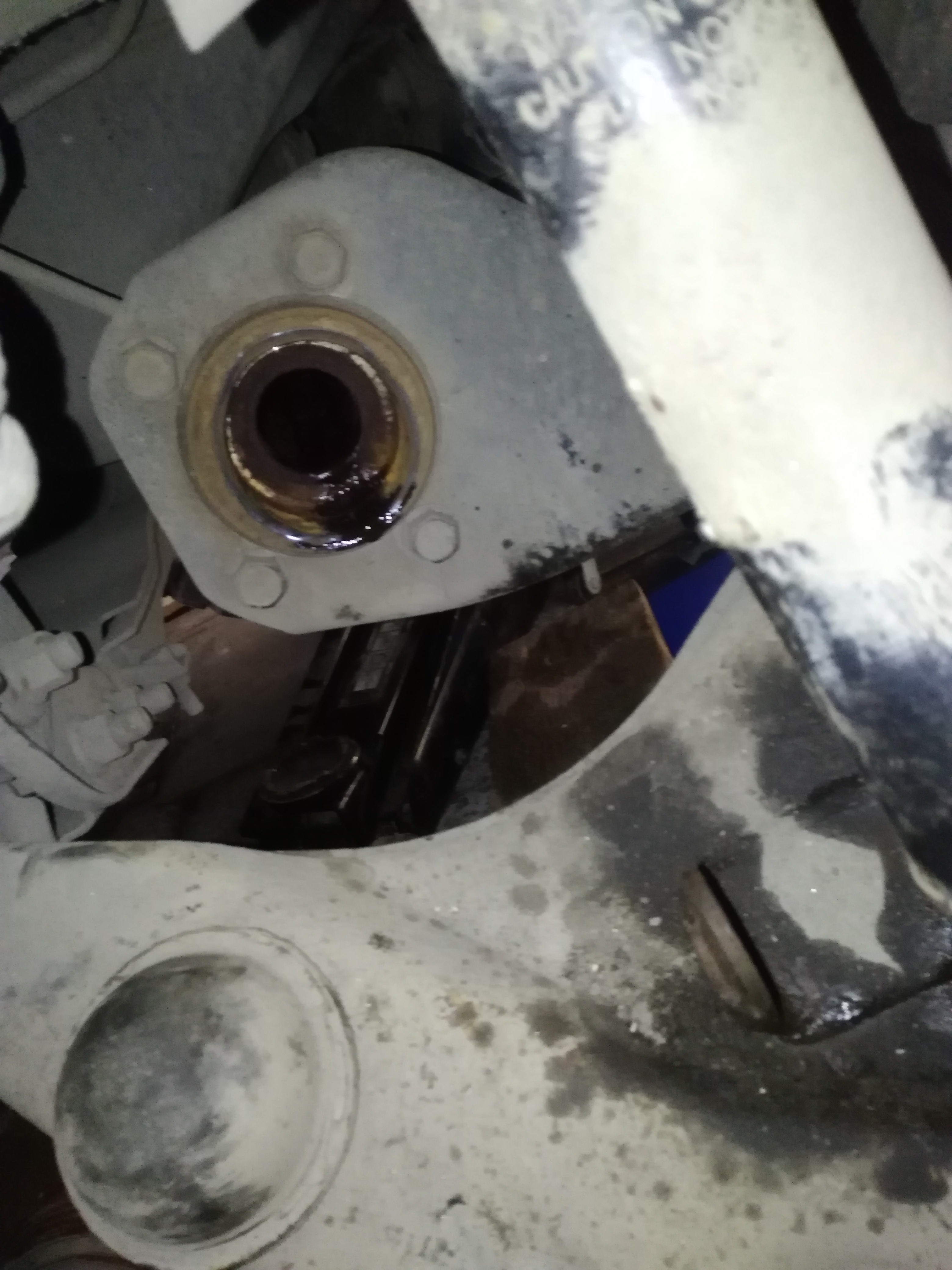

Добрый день! Подскажите, может у кого то было? Потёк сальник полуоси переднего редуктора. Поменял. Почти сразу потёк снова. Поменял ещё раз, течёт снова. Может там какие то особенности при замене?

Сальник этот
Сальник этот

Передний мост
Сообщение strelkin »
Сапун продувается. Подул воздухом в редуктор, выходит как раз в районе сальника. Впечатление что поуось немного вышла, может такое быть?

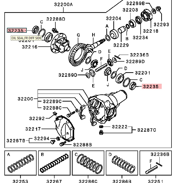

Вы меняете отмеченный сальник?
И из него течёт масло?

Нужно менять сальник который в глубине.
MB393883
Нужно снимать чулок полуоси.

У Вас отмечен сальник, который не для удержания масла.
Он для защиты подшипника от грязи....

Добрый день! Наконец-то поменял нужный сальник. Проехал 3000 т - все нормально было. Но радовался рано - на жаре снова потек. Может какие то особенности там есть? Вроде все правильно делал. Левый менял 3 года назад все нормально, ходит. Прошу помощи, может есть какие мысли? Спасибо!
