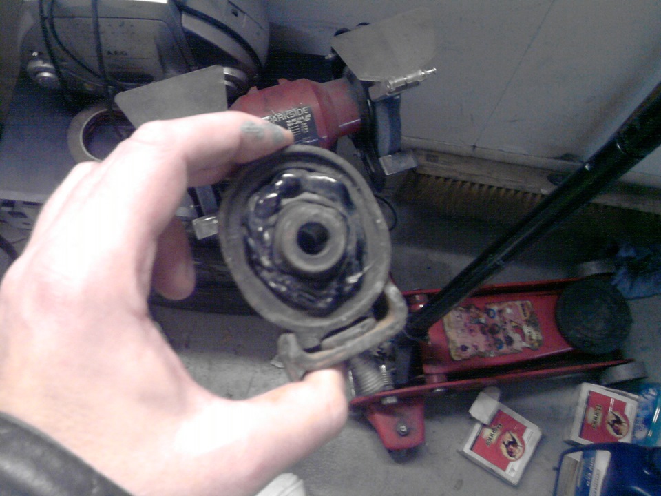

вроде и закрыть можно тему, но вот
https://www.drive2.ru/l/8013639/
Коротко: предыдущие владельцы (немцы рукожопы) зажмотили 35€ на новый ограничитель, просто взяли и залили её битумом. После чего вибрации от раздатки передавались на весь кузов и агрегаты соответственно. Вибрировало всё, от панели дверной ручки в салоне, до госномеров (сзади чуть дырку не протёрли на крышке багажника, ржавчина уже пошла, пока подпёр двухсторонним скотчем что бы пластмаска в которую одет номер не вибрировала). В общем нервные мучения закончились. Брать ограничитель лучше оригинальный, он хоть и висит со всех сторон на тоненьких резинках но зато поглощает все вибрации:
битумом ::-D:
