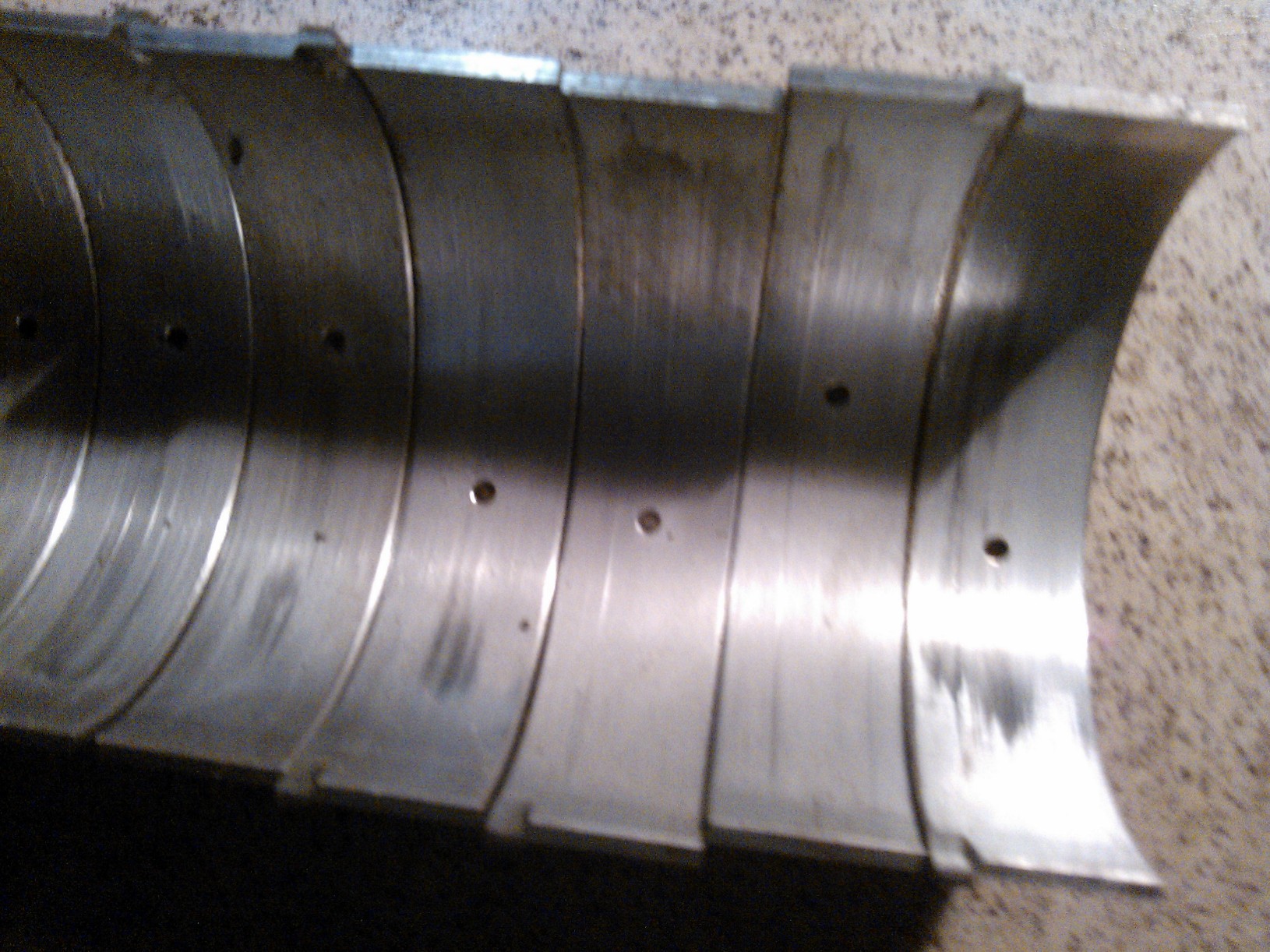

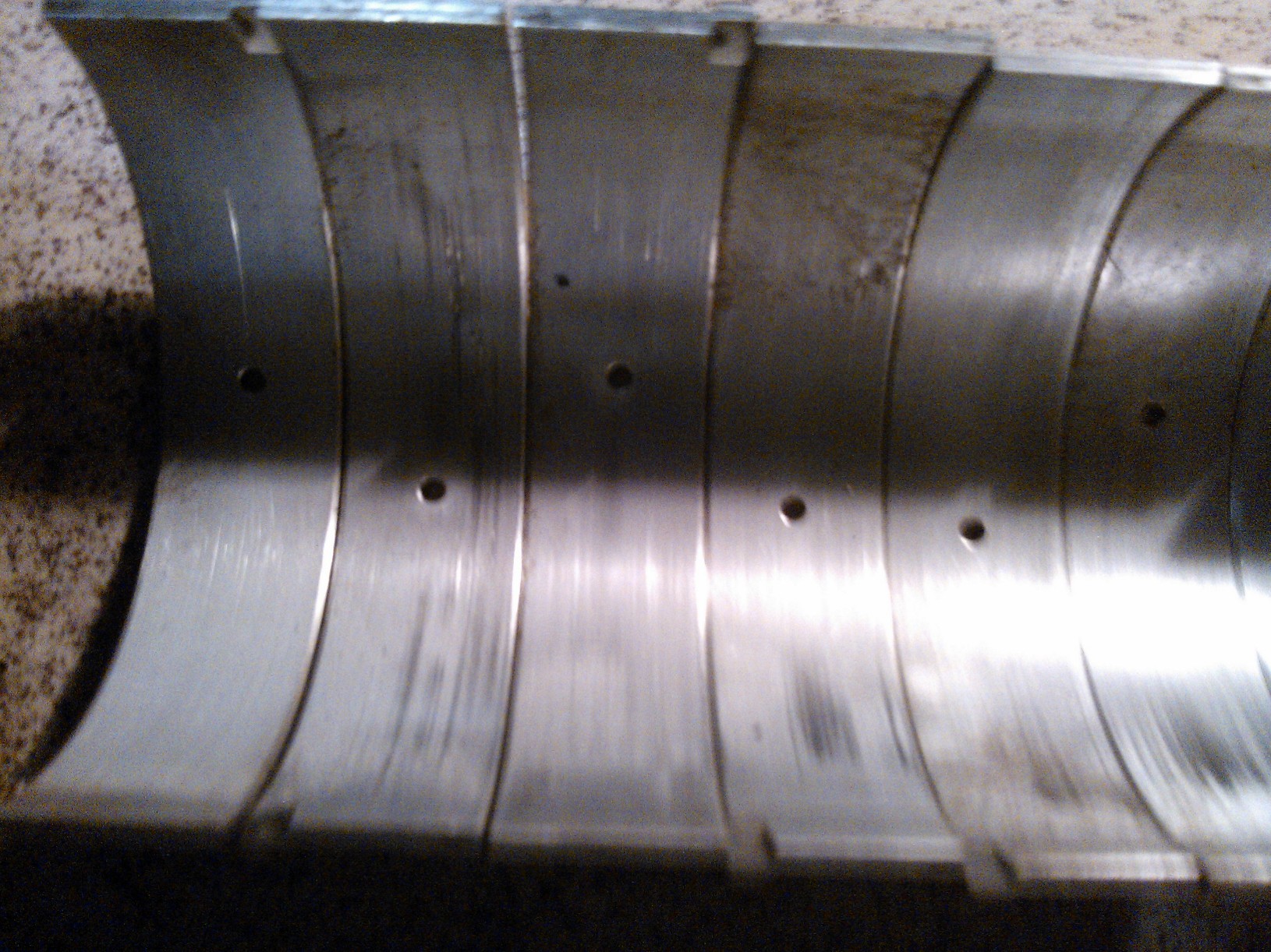

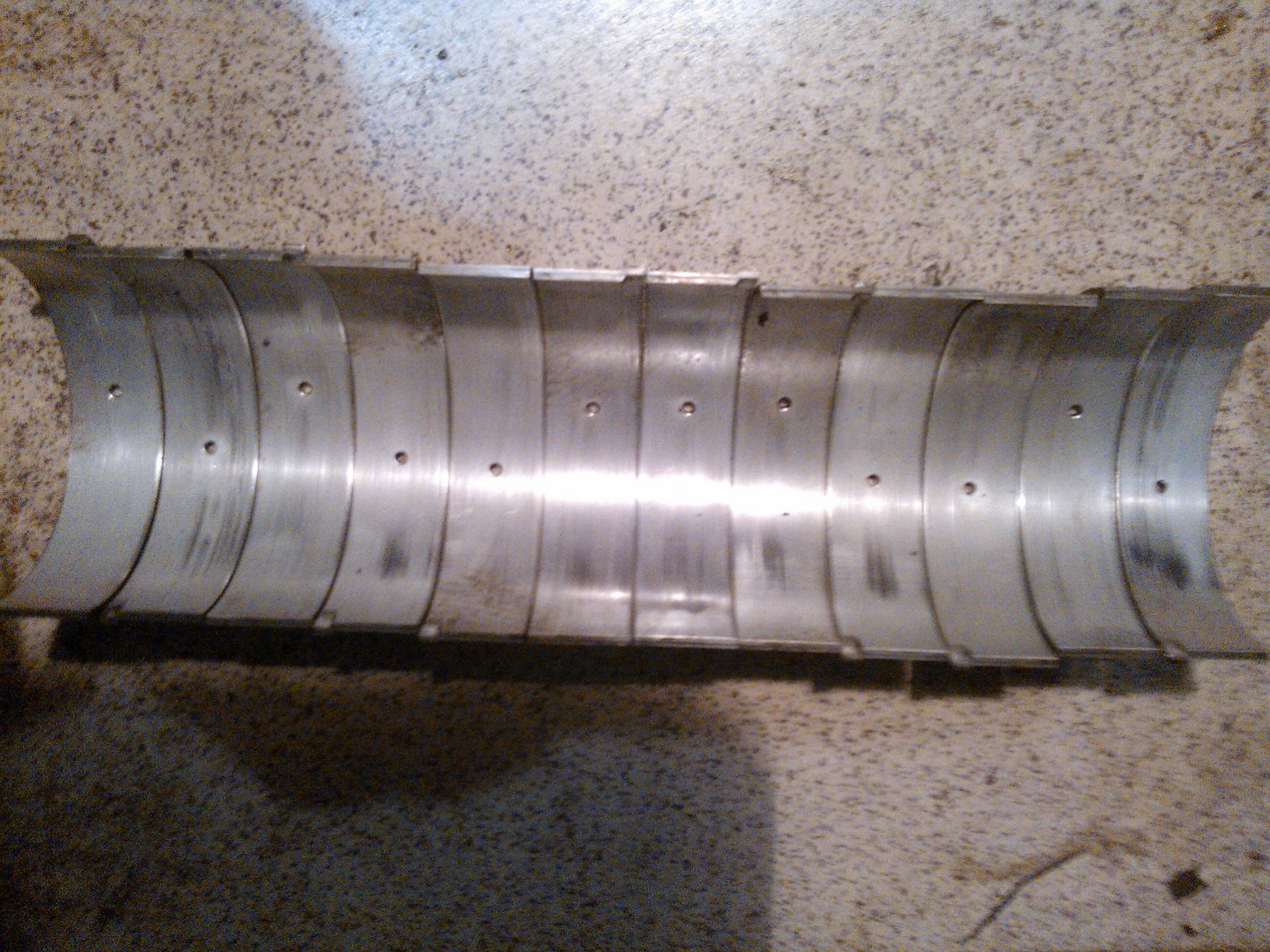

Итак, народ, проворота вкладышей я не нашел, зато убедился в их существенном и зносе, а на 3 были царапины

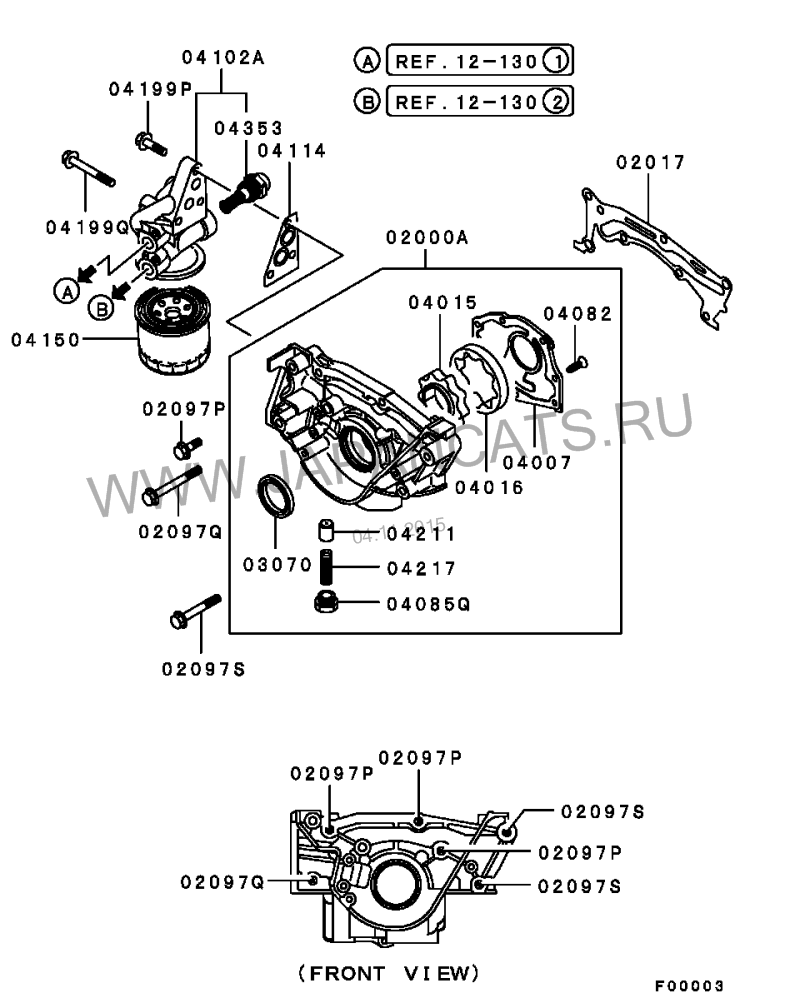

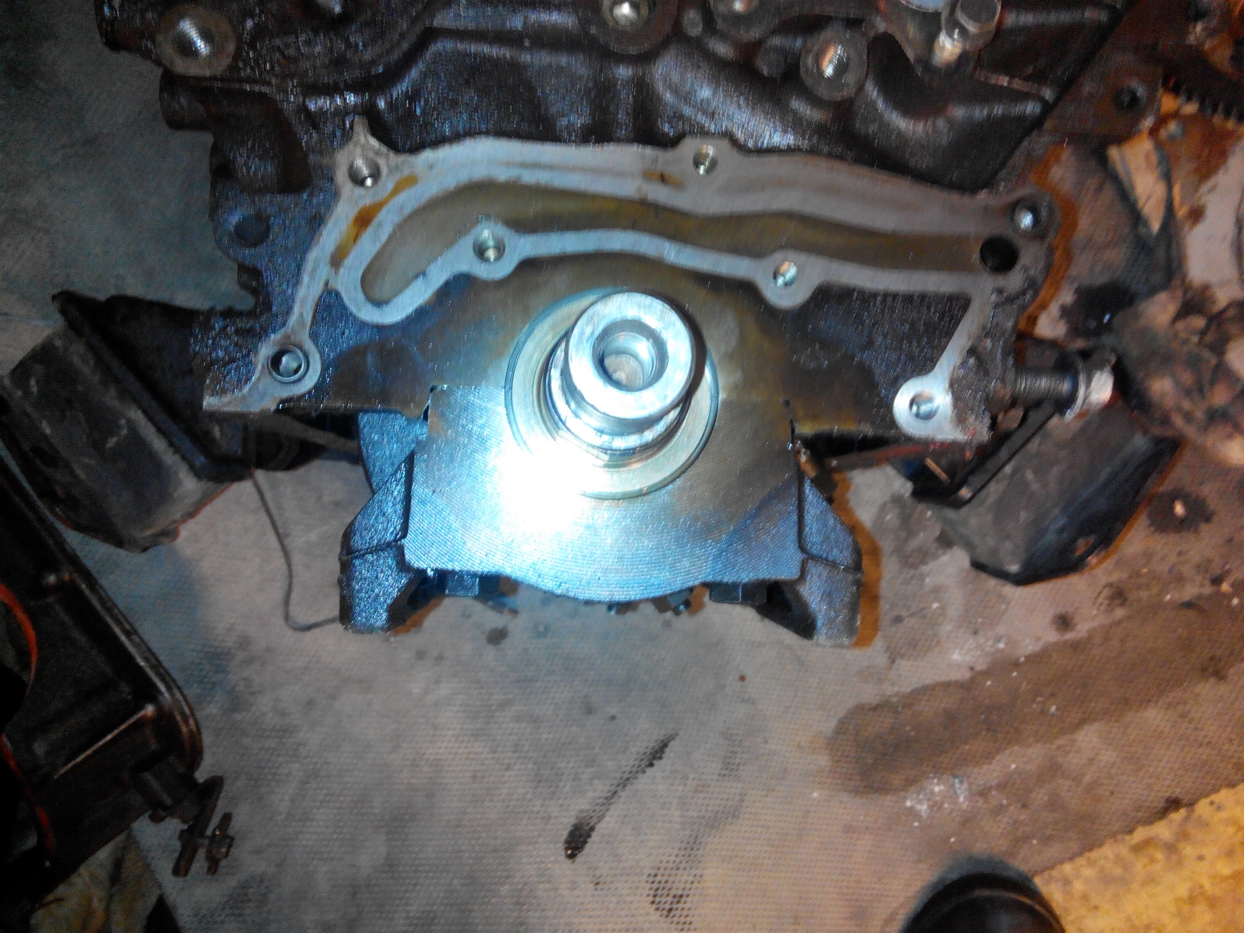

ГАНС писал(а):
Yura.nsk писал(а):Судя по тому, что у меня араб еще и перевертыш, то видимо что пробег конский/ Я читал, что у 24 кл фильтр маслянный вниз упирается в балку, а еще у него зажигание катушечное.

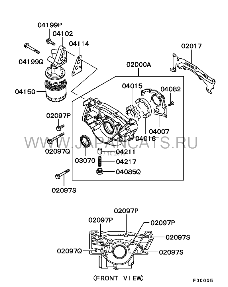

Ну по фильтру там вариантов масса (в зависимости от того куда движок ставился, помимо паджер и делик они ещё и на легковушки ставились-диамант и т.д.) всё решаются если, что перестановкой своего масляного насоса в котором и есть твой родной фланец по масляный фильтр, зажигание на 24кл. катушечное и естественно мозги тоже свои.
Сверху дэлики блок 24 кл.
Снизу мой, 12 кл.
Не очень-то оно просто решается, и совсем не решается перестановкой своего насоса.

reek_22RUS писал(а):
Снизу мой, 12 кл.
У меня на паджеро-3 дв 24 кл. такойже получается маслонасос как у тебя на 12кл.
Соответственно если дв от делики, то ставить его надо в сборе с его маслонасосом, только чото фотка деликовского дв стрёмная, эт такой контрактник с таким мазутом внутри?

ГАНС писал(а): У меня на паджеро-3 дв 24 кл. такойже получается маслонасос как у тебя на 12кл.
У топикстартера, вроде как и у меня - Паджеро 2.
Как там оно на П3 - я представления не имею, у Вас может и не упирается фильтр никуда, при расположении его спереди.
Все, что я фото показать хотел, а именно - несовместимость насосов, видно прекрасно. Если вдруг сомнения остались - могу фото насосов приложить.
24кл. блока фото сверху. Он да, не новый и блестящий. Снят с ездившей у нас машины. Однако где Вы там углядели "внутри мазут" на фото с лобовины?
Ставить да, придется с Дэликовским насосом в моем случае, я ровно про это.

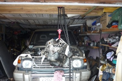

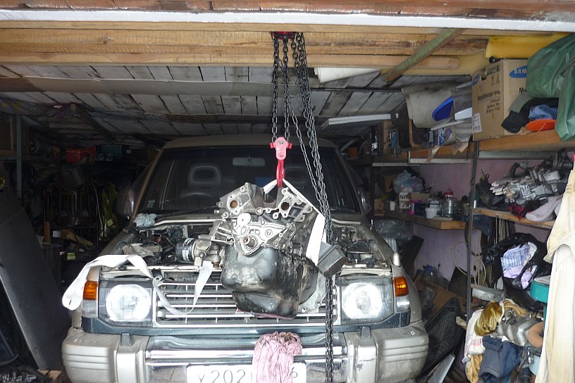

ЯпонеЦ писал(а):Никогда не понимал, зачем такой гемор, разобрать пол машины и ИпАться под ней, периодически хапая капли масла на голову.... Куда проще скинуть мотор, положить его на стол(пол), и крути весь как хочешь...
:*THUMBS UP*:
Так же как ТС первый раз залезал в мотор через жо... через низ :)
Болше такой геморр себе не позволю...
Yura.nsk, купи таль. Дёшево и сердито!
Я думал у себя в тесном гараже с низкой крышей не получится вытащить, но вот второй мотор уже вчера стянул...
Причём этот, что на фотке без обвеса и головок, а вчера снимал полностью всборе...(перекидываю с машины на машину http://pajero4x4.ru/bbs/phpBB2/viewtopi ... 4&start=15 )

ГАНС писал(а):Ято точно разницы сначалоб не заметил, а вот мотор думаю заметилбы.
мотор тоже не заметит. ты же б/у вал поставил!
ещё раз: таблица подбора вкладышей -это для нового к/вала. и при учёте, что в посадочном месте блока их ни разу не проворачивало.
по поводу полноты вкладышей: кто сказал, что чем больше цифра в стандарте, тем они толще? возможно, это и так, а может совсем наоборот... но где это уточнить? к сведению, до мая 1992г. коренные вкладыши на двигатель 6G72 поставлялись комплектом (на все шейки) например, под номером MD105269. потом что-то случилось и стали подбирать вкладыши к каждой шейке отдельно, но для комплекта MD105269 новыми номерами являются вкладыши MD197608 (1052A360 -новый номер) -это STD1, розовенького цвета
ГАНС писал(а):По поводу тайхо говорил с грамотными специалистами,
а ничего, что именно вкладыши тайхо идут на японские конвейеры? сколько вскрыто этих моторов и везде значек тайхо. мой привет специалистам :*JOKINGLY*:
ГАНС писал(а):Сейчас какраз перебираю двигатель в котором стоял видимо китайский коленвал который лопнул и вкладыши первого стандарта, помимо коленвала с вкладышами и прочего(прокладки, кольца и т.д.) пришлось менять распредвалы которые повыкрашивались от масляного голодания: возможно хреновое масло, грязь, а (возможно давления на головы не хватало по причине вкладышей не той полноты)
на том к/вале были метки? на вкладышах тоже метки были? если были бы фотки этого, то можно порассуждать о причинах. но скажу по собственному опыту: более 50% это криворукость "мастеров" без динамометрического ключа и сжатого воздуха, ещё 40% -это говенное масло (особенно кастрол, мобил и лукойл). ну и около 10% остаётся на паршивость продавцов, торгующих хрен знает чем.
