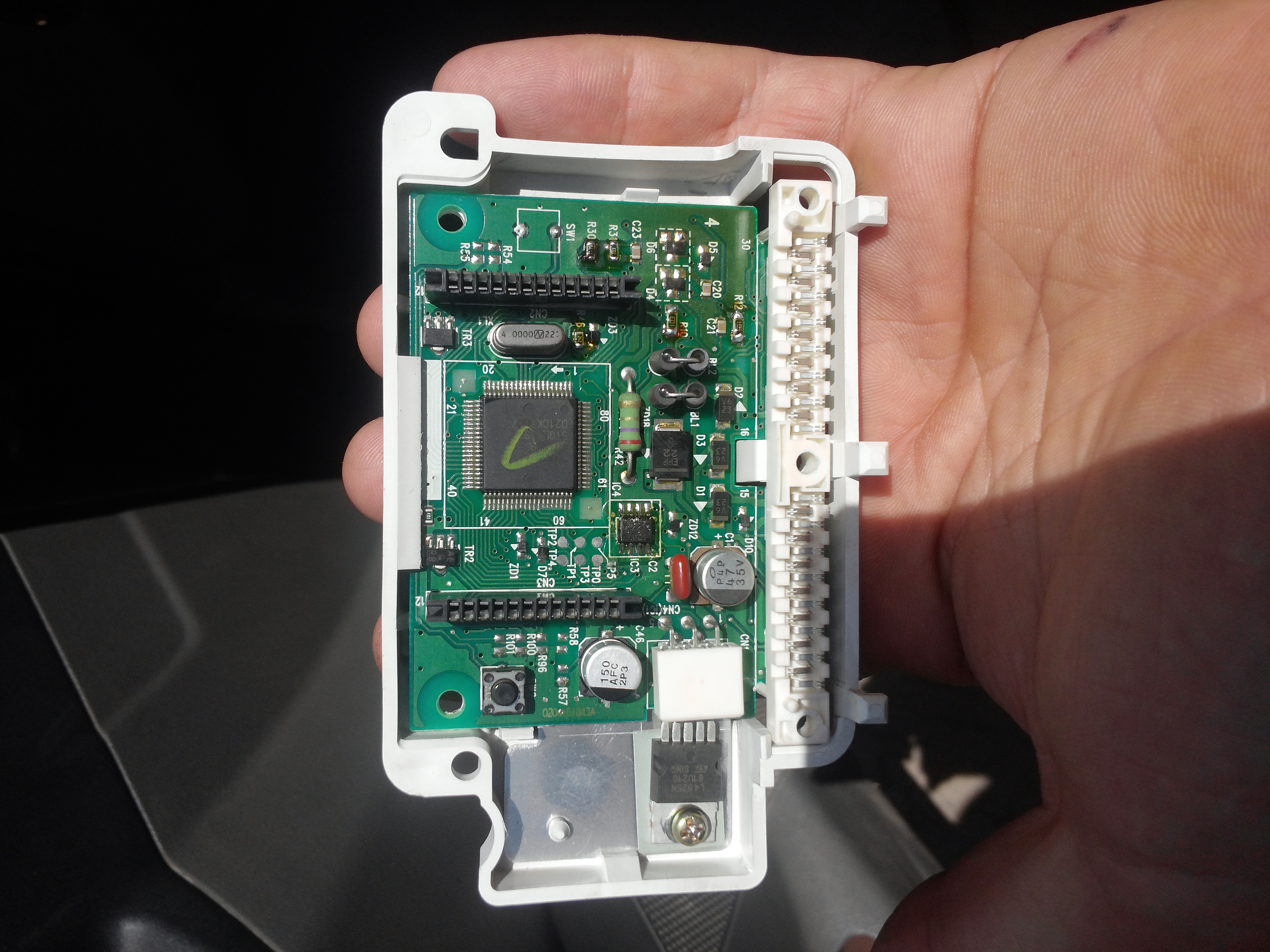

Снял сегодня приборку, что бы пропаять этот самый резистор, и не нашёл его ,хде он падлюка прячется ,ткните носом

Подтверждаю результат действенности пропайки ! Тоже было дело,что температурная стрелка взбесилась..Подскакивала до максимума на ,по сути,холодном двигателе.После пропайки всё прошло. На всякий случай и уровень топлива пропаяли,раз уж плата была на руках.

На на всякий случай фотнул,что бы,если пропайка не поможет,знать что искать на разборах.

Блин, а я ведь откручивал эту платку, я подумал что она относится к спидометру, какие именнно резисторы?

R10 и R12 они там не далеко друг от друга.Видно,что их паяли.Прошло пол года полет нормальный.—

Виталий 37 писал(а):R10 и R12 они там не далеко друг от друга.Видно,что их паяли.Прошло пол года полет нормальный.—
А, ну да да, я просто поторопился и не увиличил фото, всё, понятно, спасибо

***ный свет...
Пропаял эти два резистора, поставил всё на место и о чудо, стрелка топлива замерла на 3/4 бак, проехал пару километров, так и стоит, радости нет предела, подъезжая к дому заметил, на одометре ироглифы... не горят некоторые сегменты циферок, снял о5, думал мошт чо закрутил криво... не, всё норм, вот снял приборку в очередной раз пропая до кучи вокруг резисторы кондёры...

Фффууух, пропаял как и собирался, подогнул втычные контактики, пару писюльков умудрился всётаки согнуть, собрал, и ставить ночью не стал, поставил утром ииии... ЗАРРРАБОТАЛО!))), и циферки красивые вылезли

R-10 датчик температуры охлаждающей жидкости, R-12 датчик уровня топлива и пропаивать лучше сразу два, т.к. пропаяв R-10 через полгода начал глючить уровень топлива, пришлось опять снимать и пропаивать R-12.
