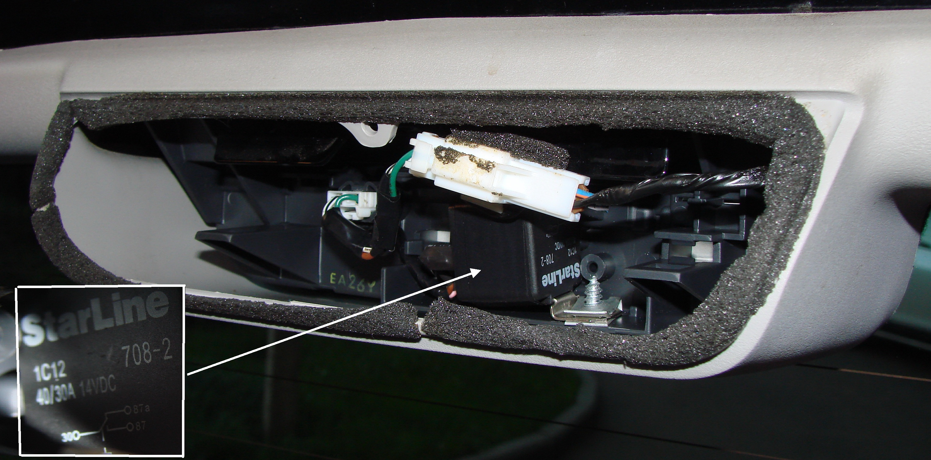

Лед-балка в доп.стоп (MR 490839) рулит. :*THUMBS UP*:
А тайн никаких нет. Релюху туда с изъятыми контактами, чтоб не клацала.
Креативные электрики - сто раз рулят! :*THUMBS UP*: :*THUMBS UP*:

vector-n писал(а):Релюху туда с изъятыми контактами, чтоб не клацала.
:*THANK*: Вот-вот, именно от сигналки Старлайн (у мастеров их ведрами, почему-то...). Только мне на всю сеть стоп-сигналов в районе тормозной лягушки приспособили (и еще на Ланцер тоже). И чтобы клацала, сообщая, что вся сеть работает. :*VICTORY*: Ну это на вкус и цвет.
