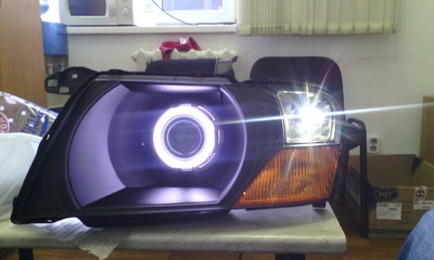

Поставил на свой фары орлиного глаза, после родных монтеровских свет понравился, линза хорошая штука, граница четкая. Качество фары понравилось, вот только менять сами лампы крайне не удобно, нужно 4 самореза выкручивать. ДХО на габариты подсоединил. Хочу теперь хеллу вместо противотуманок воткнуть, правда их тоже вместе с фарами до кучу приобрел. За все с доставкой 16300

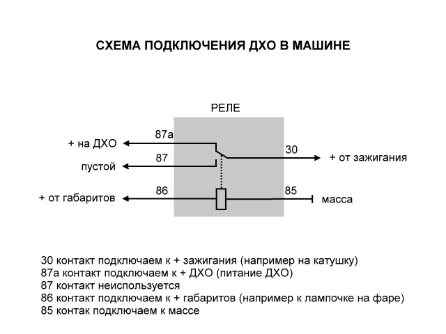

Winston писал(а):Поставил на свой фары орлиного глаза, после родных монтеровских свет понравился, линза хорошая штука, граница четкая.
DRL следует присоединять не так, т.к. по стандарту они должны работать независимо от габаритов.
причем габариты должны их именно ВЫКЛЮЧАТЬ, т.к. подразумевается, что ты должен включить фары.
у меня именно так все и сделано, только 86 хвост "раздвоен". в данный момент он всунут в "+12 от ближнего", т.к. мне нравится, чтобы ангельские глазки горели вместе с габаритами и выключались только от ближнего.
но клемма "от габаритов" висит рядом на стреме. на случай, если на ТО мне поставят это на вид, я резко суюсь под капот и надев маску сожаления "ой-ой, контакт снялся! (((" моментально устраняю данную "неисправность" :)

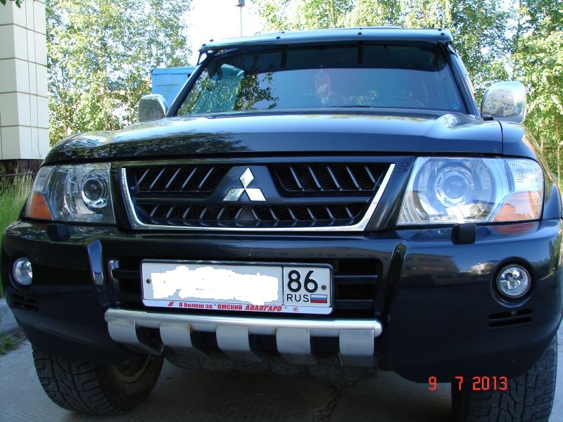

Я тоже себе поставил такие фары. Светат отлично. Вот только после мойки один раз было снизу запотевание стекла...

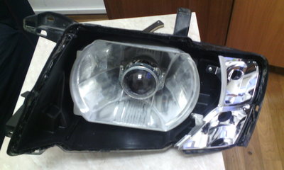

линзы под D2S (производитель Китай конечно), блоки розжига из старых запасов HELLA, габарит диод осрам не из дешевых, без напильника не обошлось, лампы филипс, вторую фару добью буду испытывать на стенке, вот со стеклами попадос не восстановить былого вида, в поисках б/у.

В техрегламенте по ДХО, указано, что:
"ДХО должны отключатся при включении БЛИЖНЕГО света фар". Так что на ТО можете не ОЙкать, у Вас в этом плане всё верно... если действительно Вам нравится катать ресурс ДХО в тёмное время суток. Я при монтаже, всегда запрещаю включение ДХО именно от габаритов... хотя это и не по правилам.
