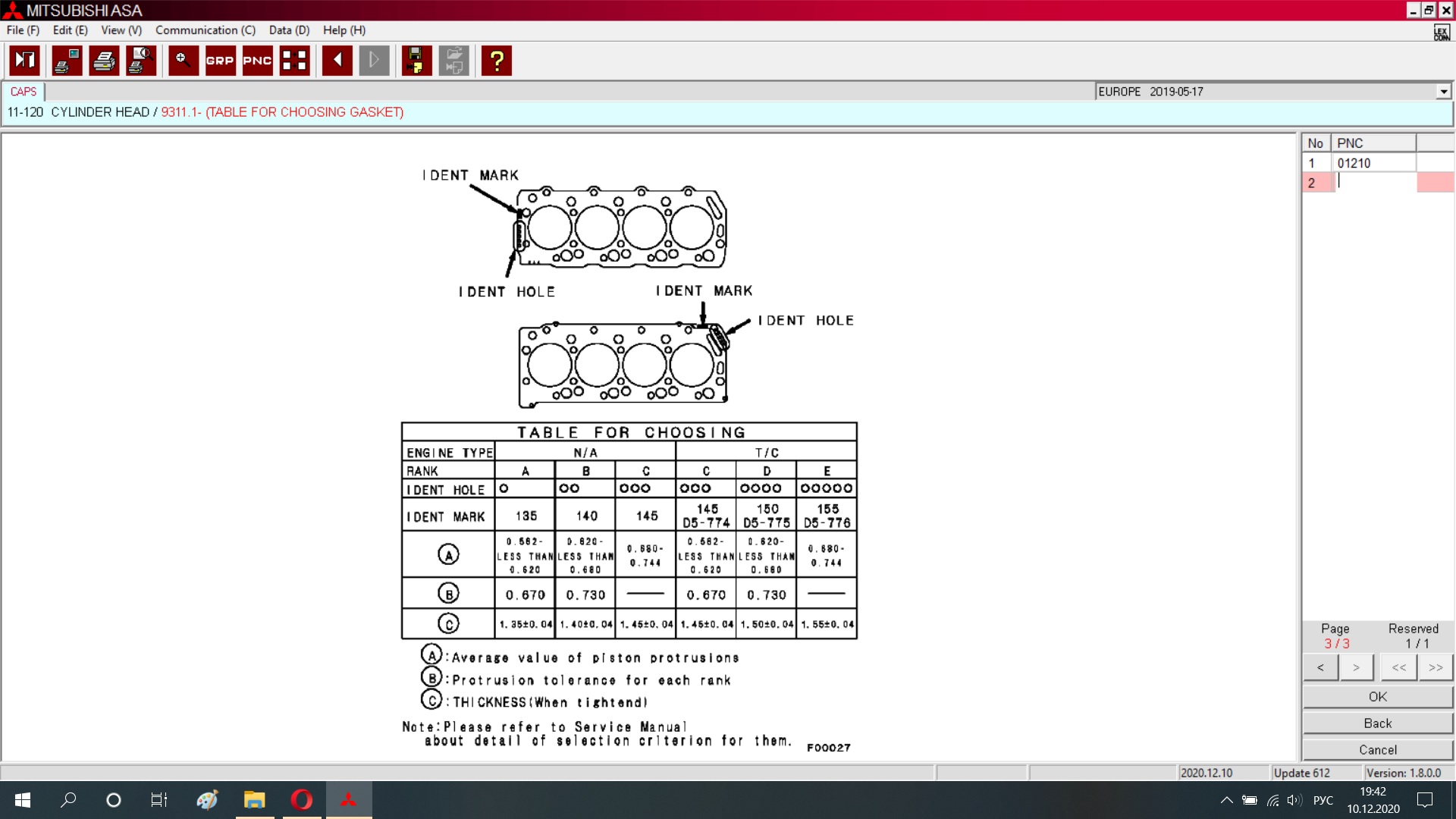

Прокладок 4размера, болты ток новые!!! если с поршневой до этого ни че не делалось то номер прокладки выбит на блоке в виде цыфры между 3-4 цилиндрами. если чета уже делал то мерить выход поршня над блоком и подбирать толщину прокладки

Частый пробой прокладки ГБЦ 4D56.
С какой стороны этот номер посмотреть? Там 1 цифра должна быть?алексей - Маленький Мук писал(а): ↑ с поршневой до этого ни че не делалось
С двигателем я ничего не делал - правда я конечно не первый владелец - пробег на одометре 315 тысяч.

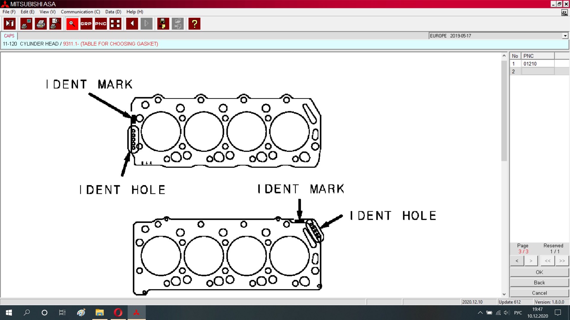

Посмотри на самой прокладке что стоит, сколько дыр или какая буква.
Для того чтобы посмотреть - надо ее снять или так будет видно?
Должно быть так видно. Хотя точно не уверен. )
