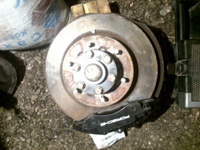

ох пожалеете об этом, я один раз таки поймал ситуацию когда при торможении на сильном уклоне попа ушла в юз из-за переторможения, до этого не верил что такое возможно в принципе.Сэрж писал(а):В общем нашел новые тор. суппорты от лендровера (4х поршневые) буду колхозить. Уж лучше пусть зад будет перетормаживать, чем не тормозить совсем. Да и есть колдун в конце концов.
4 поршня лучше вперед поставить. я вон от поршака прикупил брембы, переходные скобы сделал, да блин из-за свапа движка завяз как в болоте с подготовкой. эх

От порше это конечно сильноGrifonII писал(а):ох пожалеете об этом, я один раз таки поймал ситуацию когда при торможении на сильном уклоне попа ушла в юз из-за переторможения, до этого не верил что такое возможно в принципе.Сэрж писал(а):В общем нашел новые тор. суппорты от лендровера (4х поршневые) буду колхозить. Уж лучше пусть зад будет перетормаживать, чем не тормозить совсем. Да и есть колдун в конце концов.
В конце концов, если меня не устроит что зад сильно тормозит, то можно опять отключить задние тормоза
Но пока реально страшно когда на льду передние колеса стопорятся, а жопа тащит вперед пока передачу не выключишь

я бы не сказал что они такие большие.Сэрж писал(а):От порше это конечно сильноЕсли большие суппорты подвернутся то вперед тоже поставлю. А на счет колхоза по тормозам: я сам за безопасность и если буду делать тормоза то буду делать все надежно и без соплей.
В конце концов, если меня не устроит что зад сильно тормозит, то можно опять отключить задние тормоза![]()
