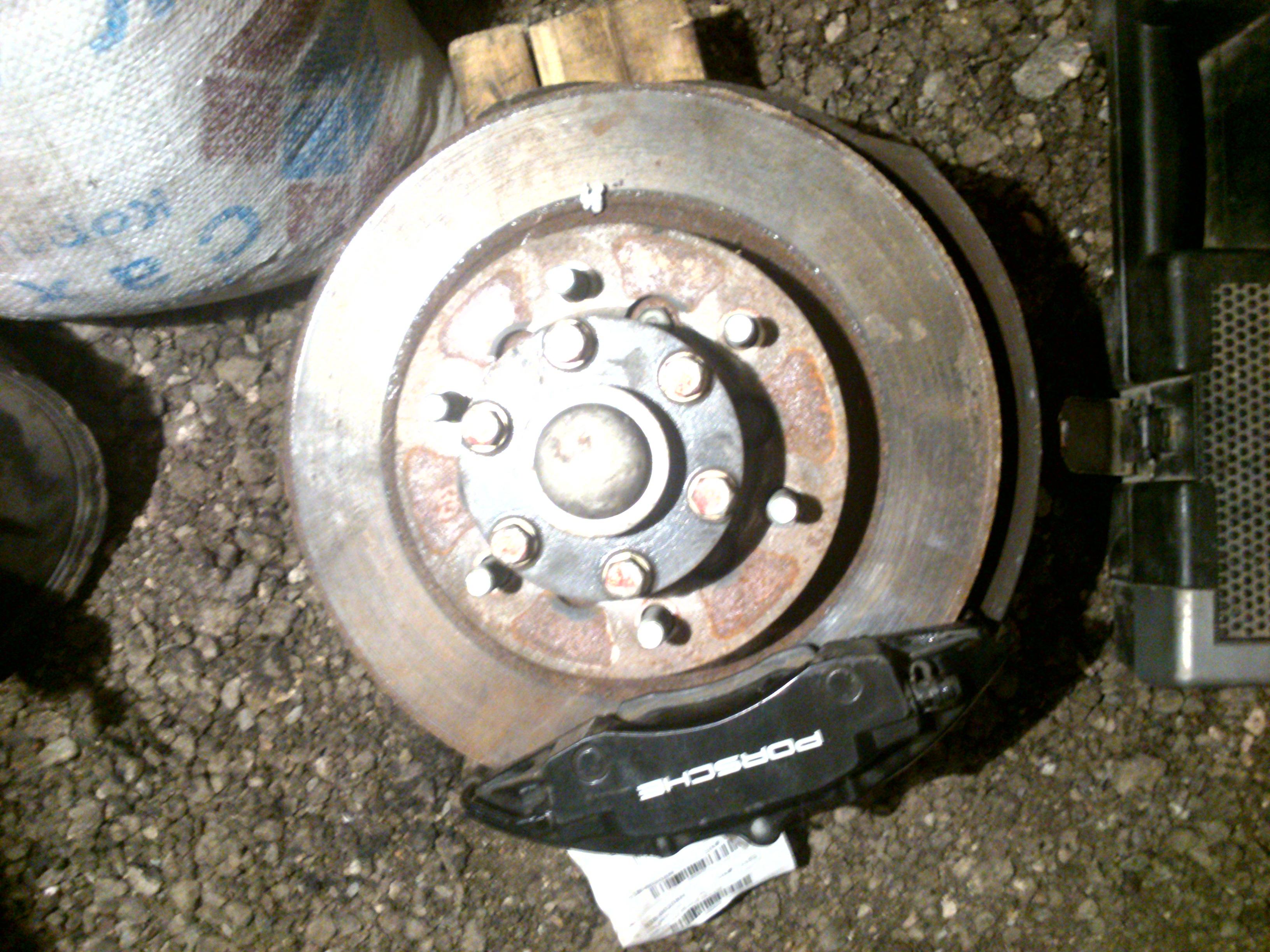

4 поршня лучше вперед поставить. я вон от поршака прикупил брембы, переходные скобы сделал, да блин из-за свапа движка завяз как в болоте с подготовкой. эх :*WALL*:
От порше это конечно сильно :*THUMBS UP*: Если большие суппорты подвернутся то вперед тоже поставлю. А на счет колхоза по тормозам: я сам за безопасность и если буду делать тормоза то буду делать все надежно и без соплей.
