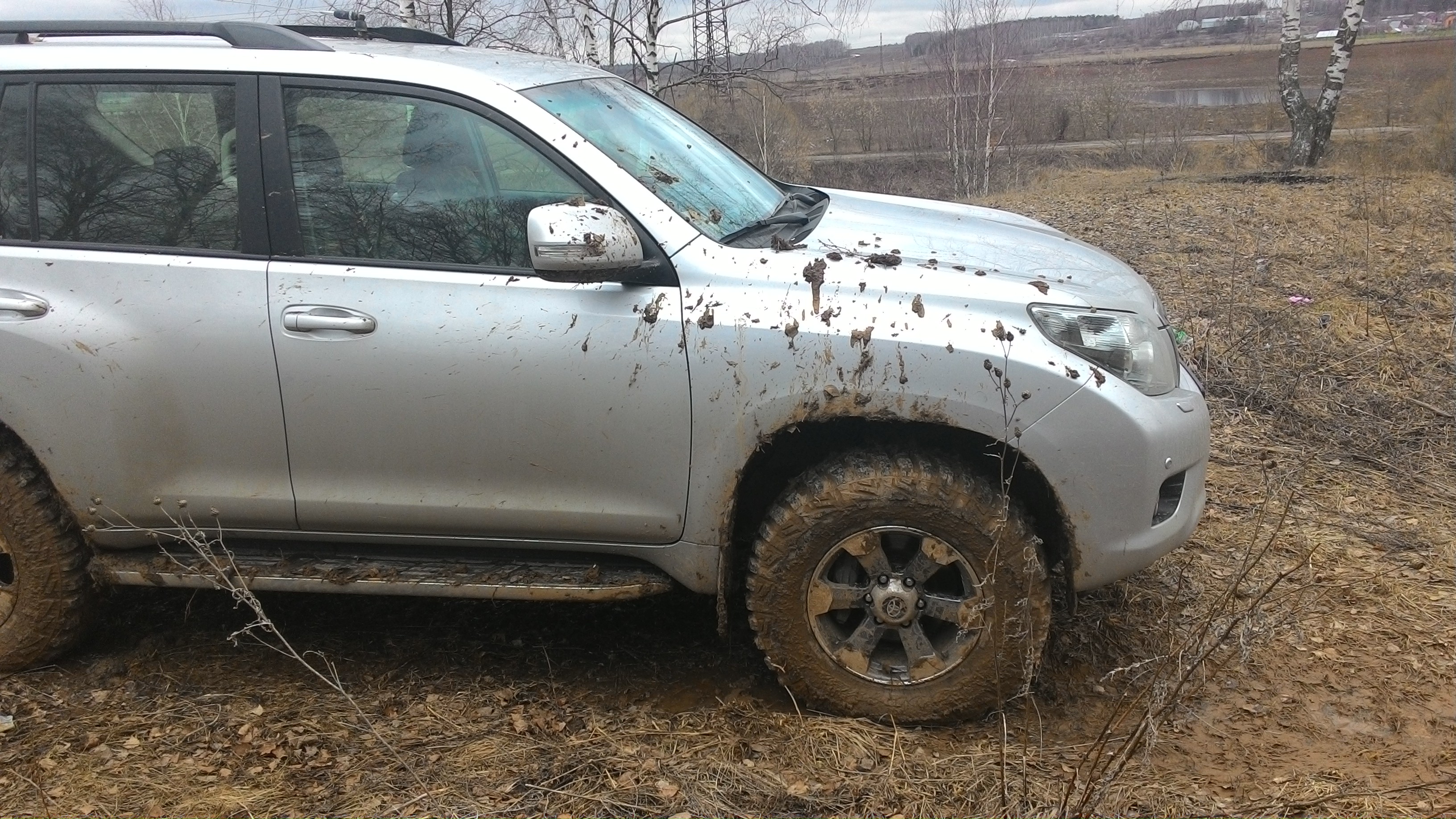

pitpen09 писал(а):
Podger писал(а): Отсюда вывод - эта резина самоочищается очень плохо
Вывод сделан на основании фото?Почитайте первый пост от Дмитрия Podzemshik.У этих шин самое большое расстояние между блоков и один из самых высоких протекторов из мудовых,при равных условиях,если эти не поехали-другие муды тем паче.А так в некоторых местах и симаки замыливаются,заставляю владельцев заниматься лебедкодомкратной гимнастикой
Так в том-то и дело, что расстояния большие, а на видео могучих комков грязи не летит из-под колёс буксующего Спорта и колесо Крузака замыленное.
Вот и спрашивается - какого хрена?
Владельцам этих автомобилей шоссейку впарили вместо мудовых колёс?

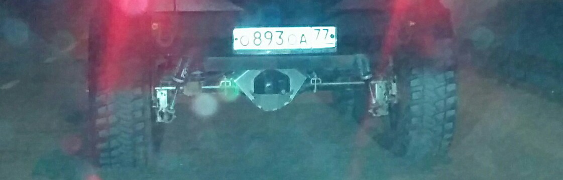

Купил ::-[:
Глянул :=-O:
А они то в одну сторону :*ROFL*:
Одену через 2-3 недели :m/:
Вопрос? Как она при таком раскладе, рулится и катится?

Отлично и рулится и катится)) не переживай ::-D:

gornyak писал(а):А они то в одну сторону :*ROFL*:
А почитать перед покупкой?
Да резина не симметричная, но не направленная, отсюда и разный рисунок на следе будет. Не ведитесь на подсказки "доброжелателей", мол неправильно собрана. По давлению: 2.2 мне показалось жестковато сначала, но это после зимы. Балансируется средне, у меня для выведения в ноль груза от 120 до 200 г (менее 1% от веса резины) были в первый сезон, в этот поглядим. Первые несколько тысяч будет прикольное ощущение некруглости. Я переобуваться буду в этот выходной, грязи стало больше чем льда.

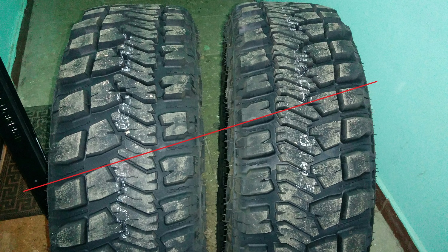

Во - !
Смотрим. Седня увидел.

И чо? ::-D:
Я вот уже на лето переобулся и грязь помесил. Отлично гребёт! :)

да, Я про свое мусолю. Про направление в "одну" сторону.

А что за продован такое лепил?Шина имеет ассиметричный рисунок,направленная-это елочка

gornyak писал(а):да, Я про свое мусолю. Про направление в "одну" сторону.
Ну, посмотрите на саму резину, если есть возможность, там есть надпись This is outside board, в переводе эта сторона внешняя, и нет стрелки с указанием направления вращения. Более того, чтобы поставить "стрелку", рисунок должен быть симметричным. Да и буковка R в названии ни к какой мысли не приводит?
