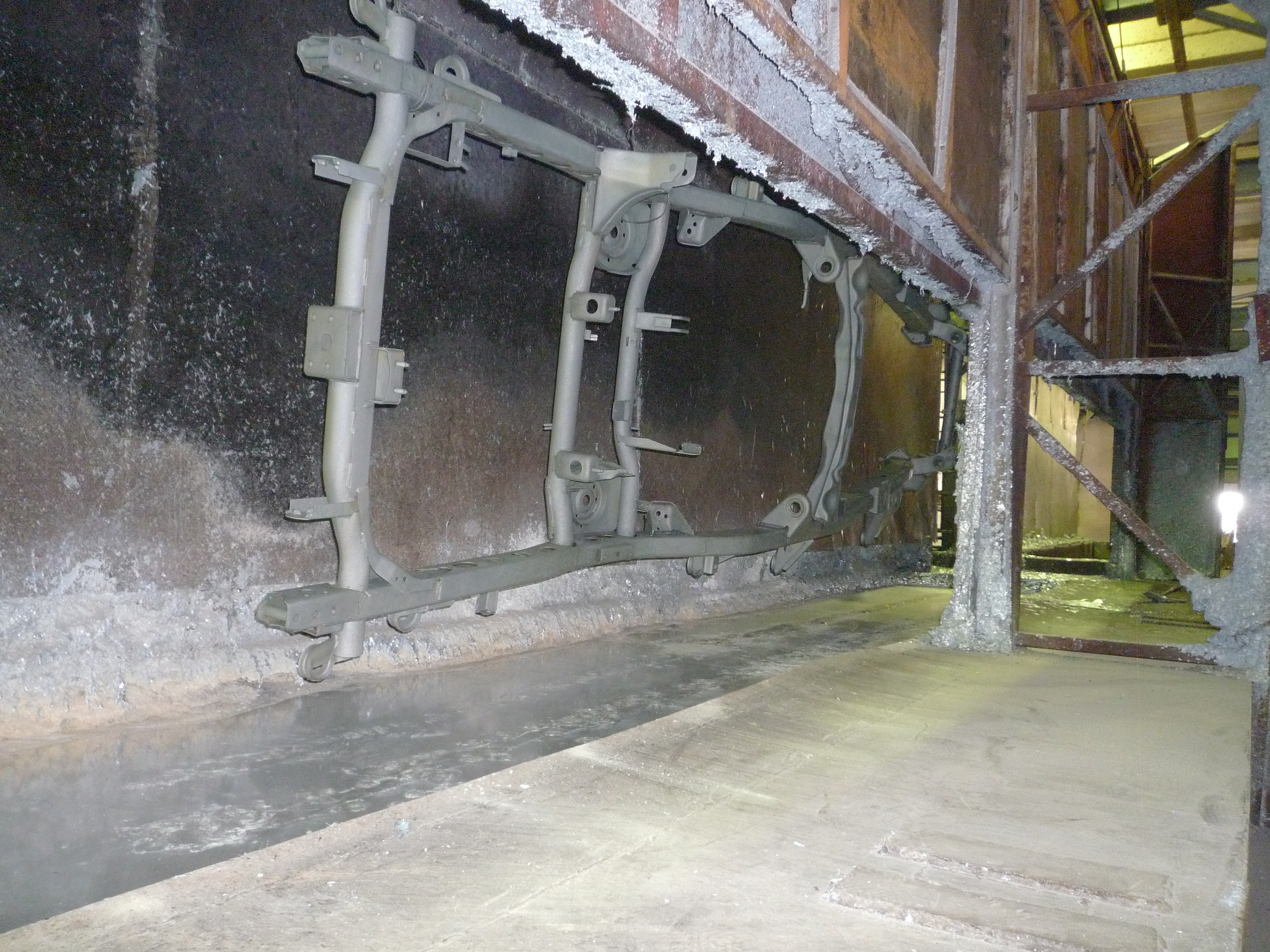

узнавал у технолога температура цинка 420-450 градусов перед оцинковкой технолог осмотрит раму и даст заключение деформирует или нет. все руки никак не дойдут перед оцинковкой хотел подварить пластины крепления электропроводки мои сгнили и гайки крепления поперечной балки болты были сильно ржавые и при откручивание гайки оторвало от рамы как сделаю сразу в оцинковку.

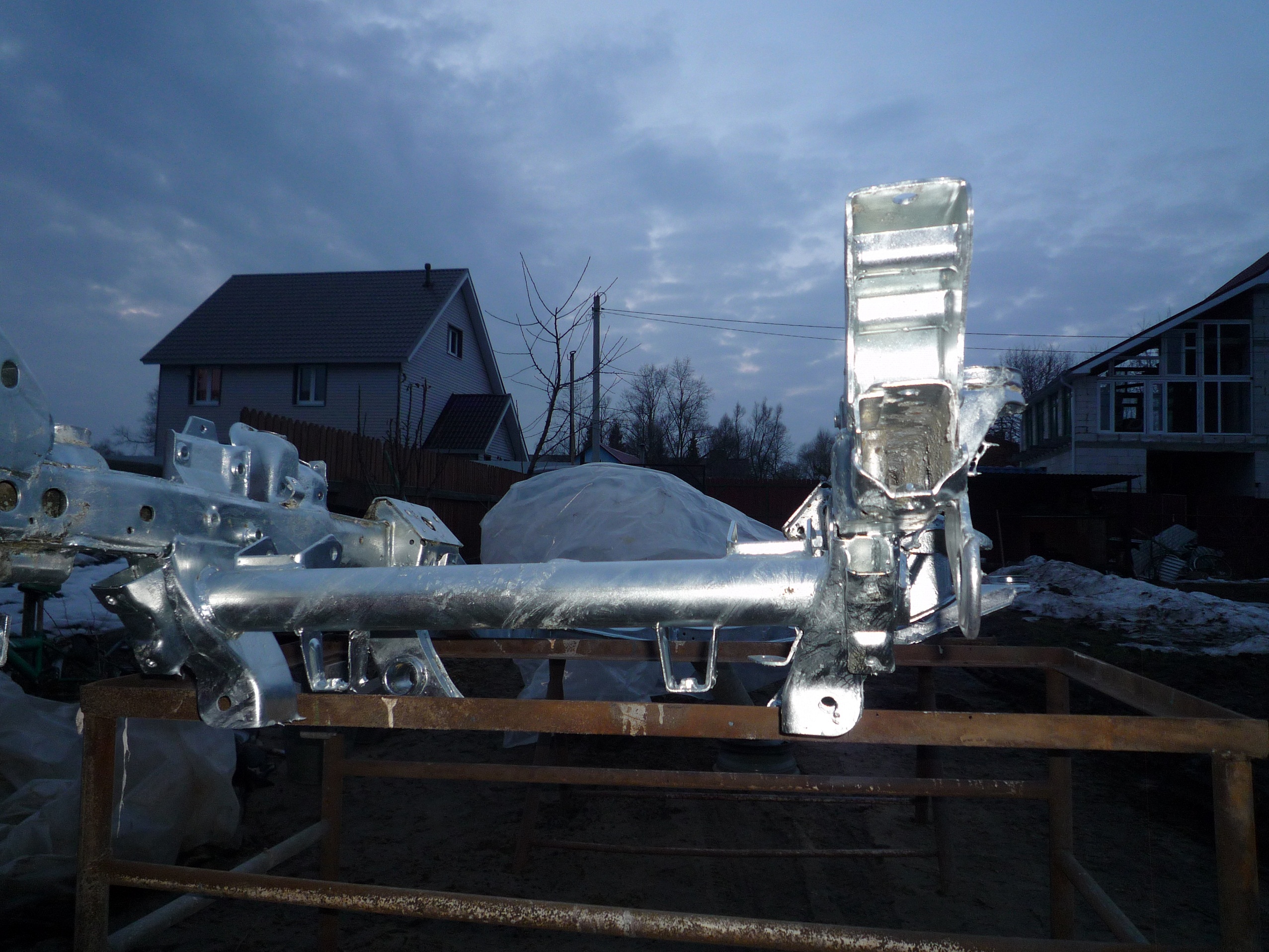

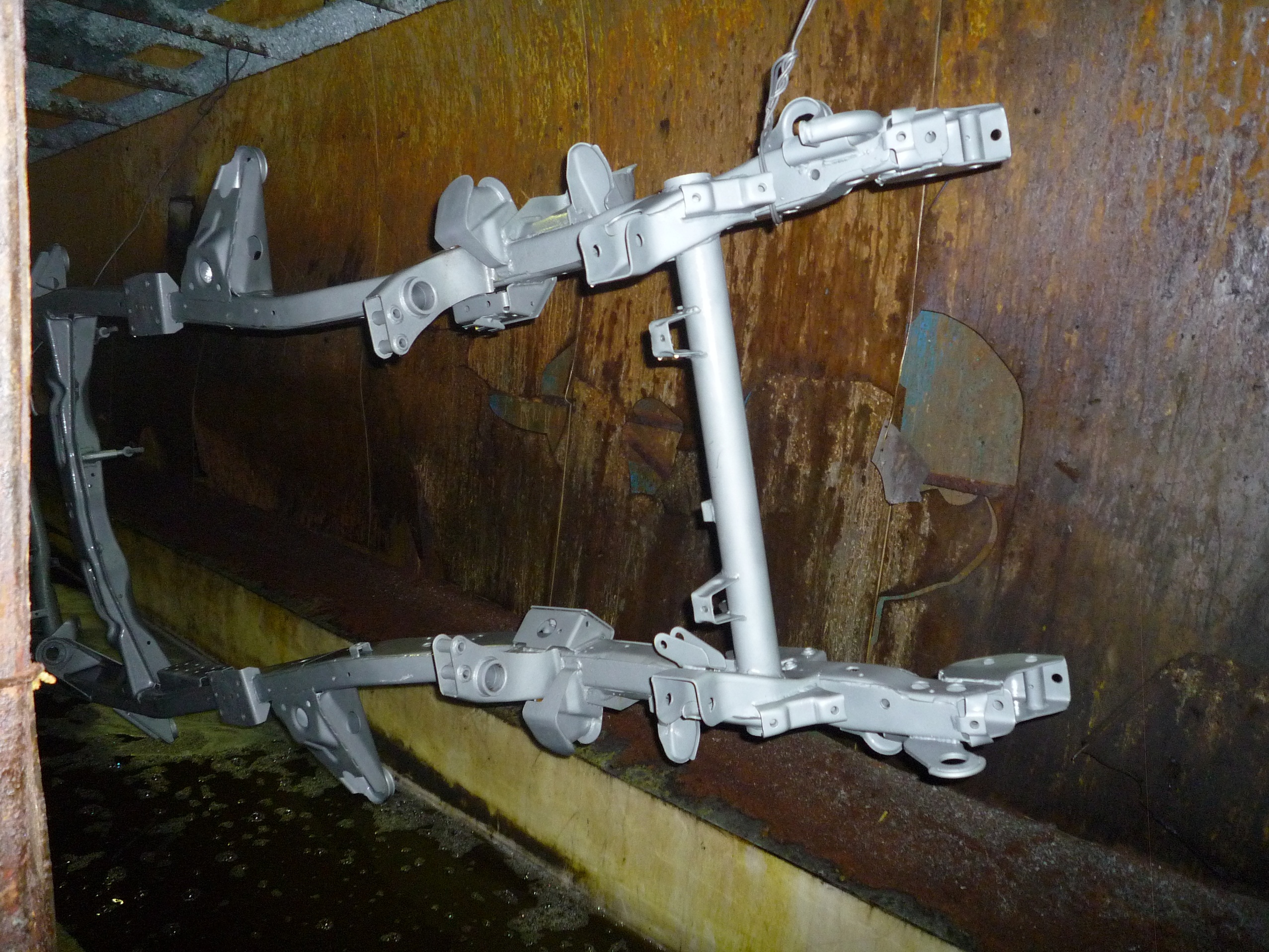

Сообщение artem2121 »

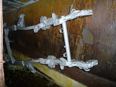

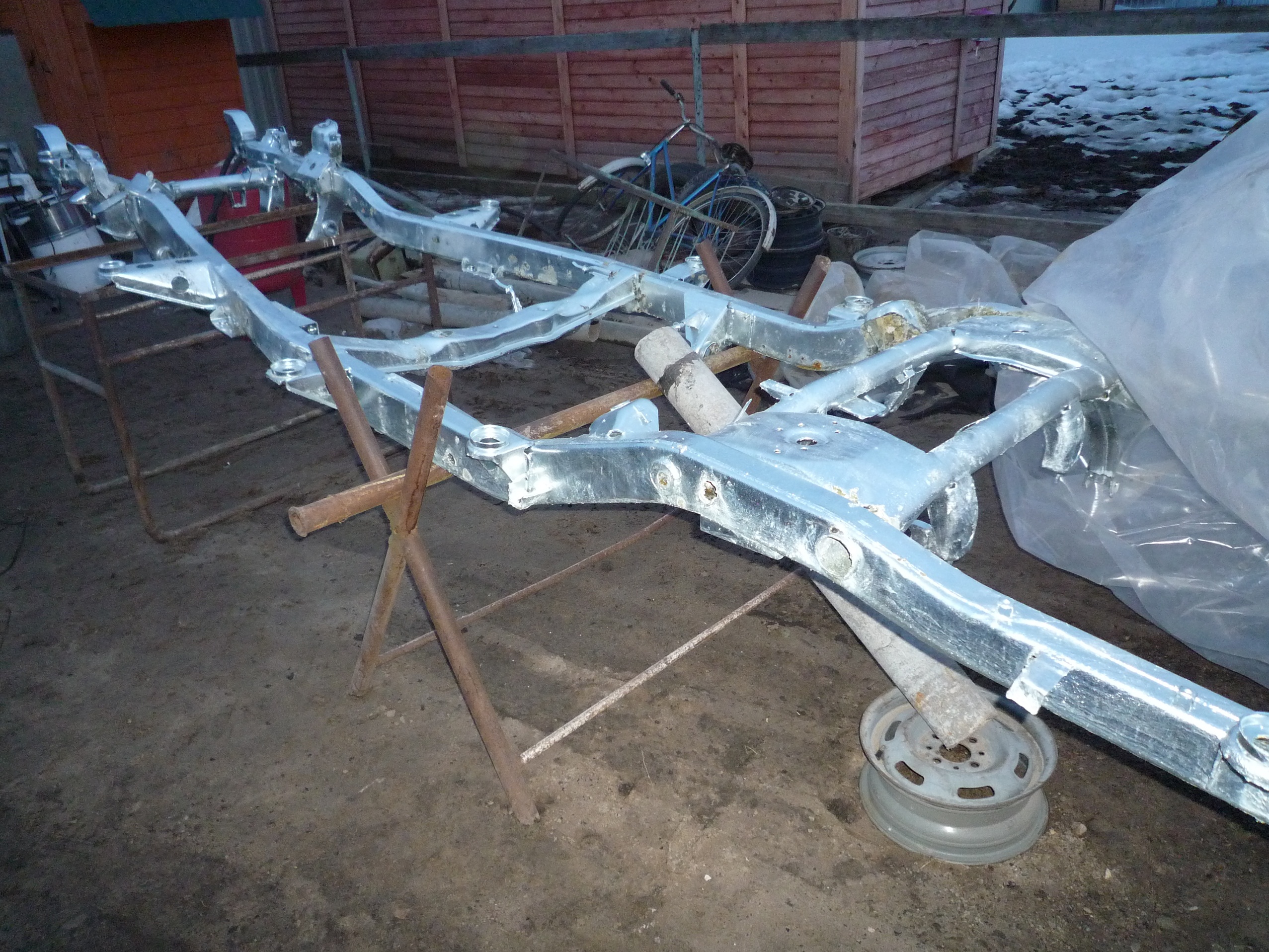

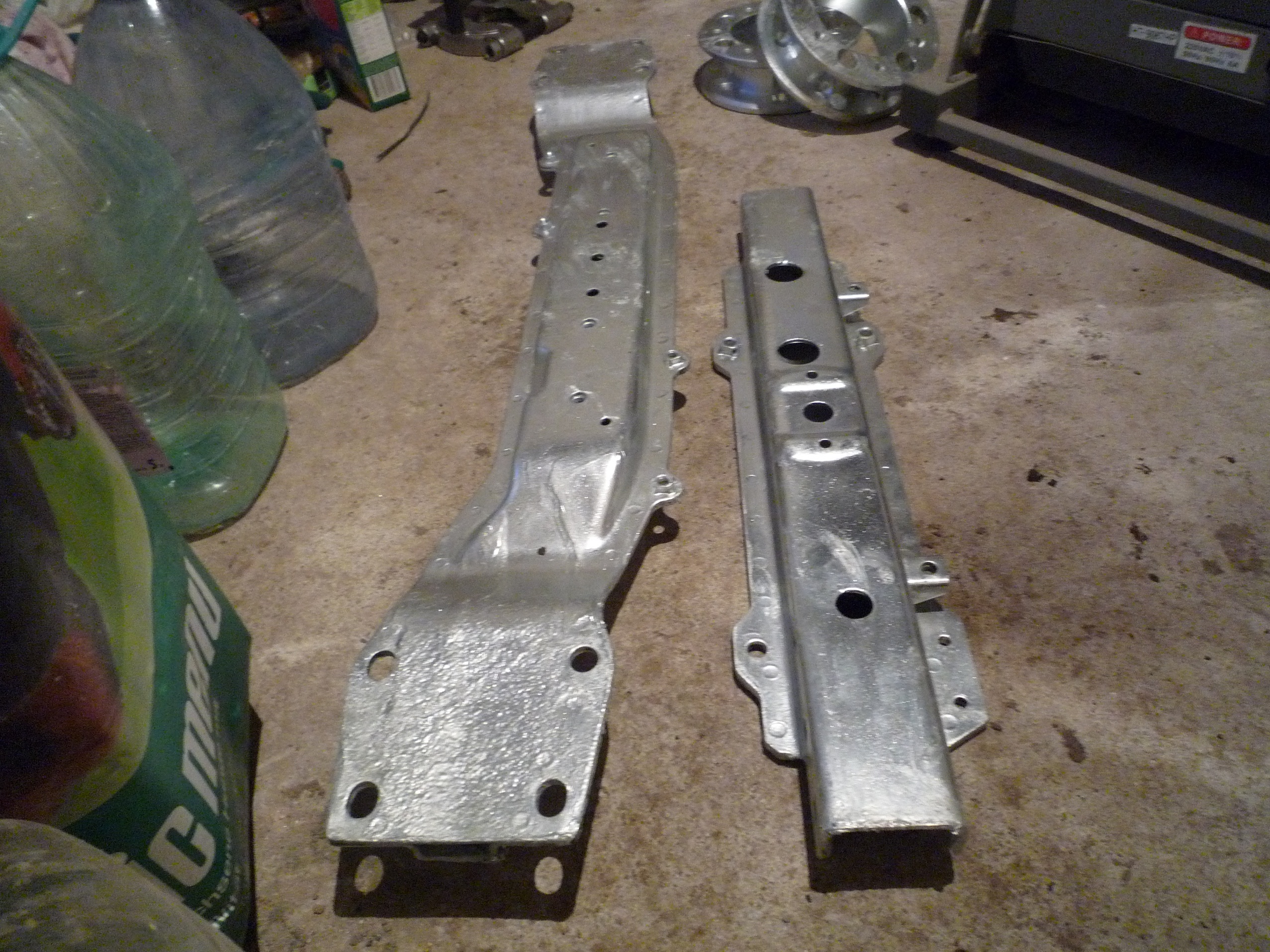

всем привет сегодня забрал раму из оцинковки по началу не понравилось мусор наплывы капли но все очень легко уберается диском на болгарку с наждачкой.так как рама имеет сложную конструкцию так и получается .потом сделаю еще фотки после шлифовки сегодня уже поздно.

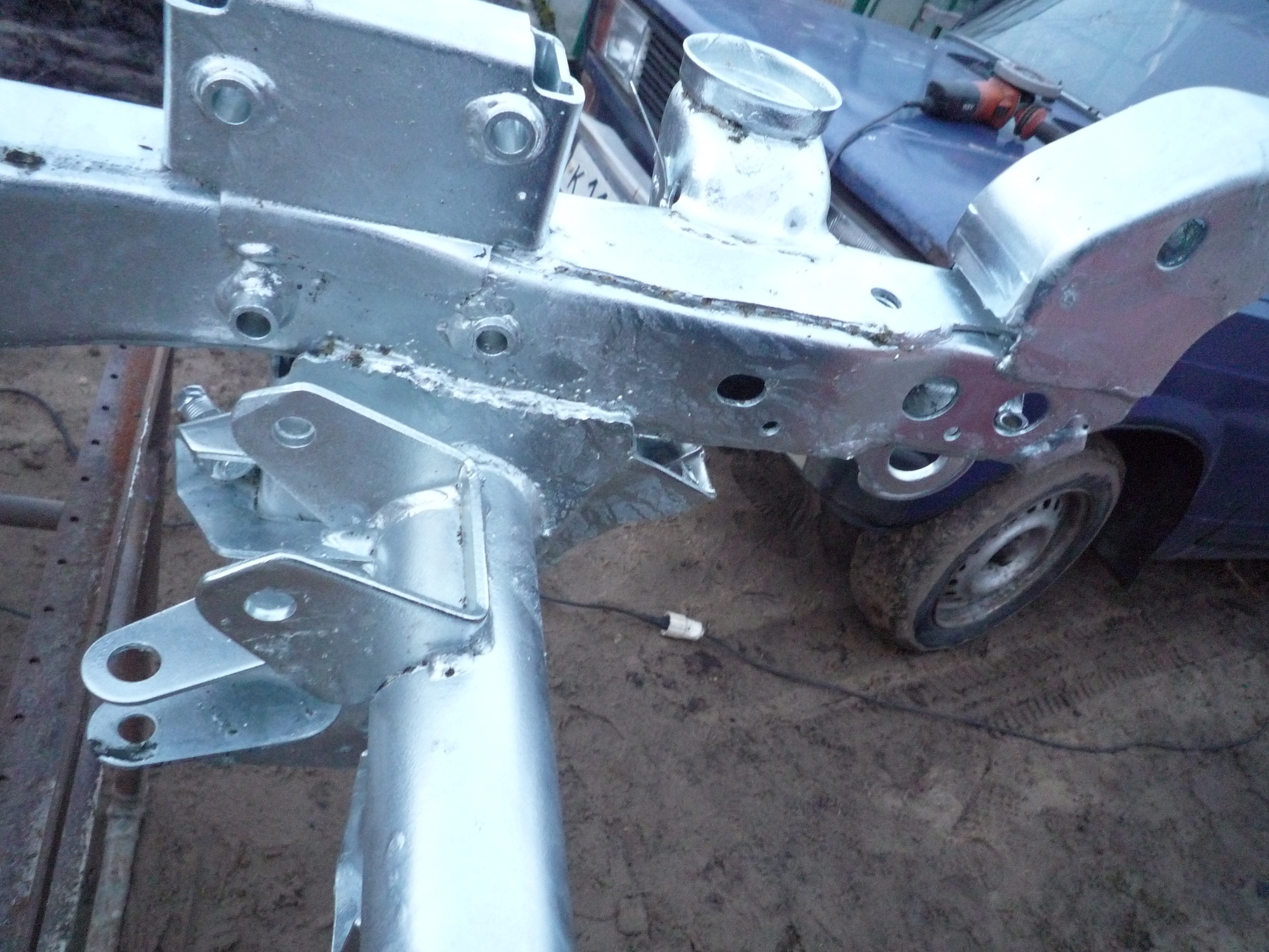

Re: цинковать или нет раму. оцинковал.

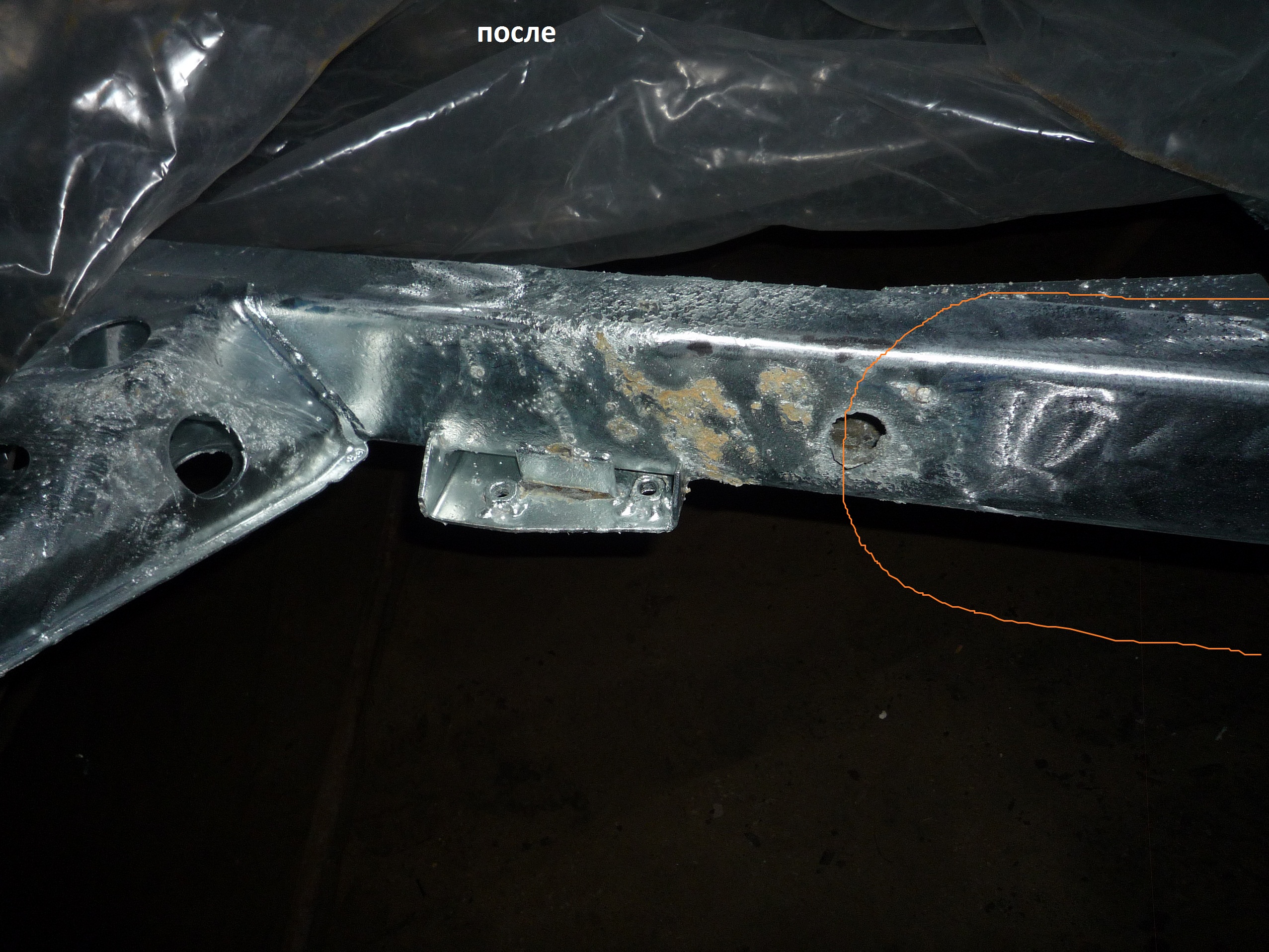

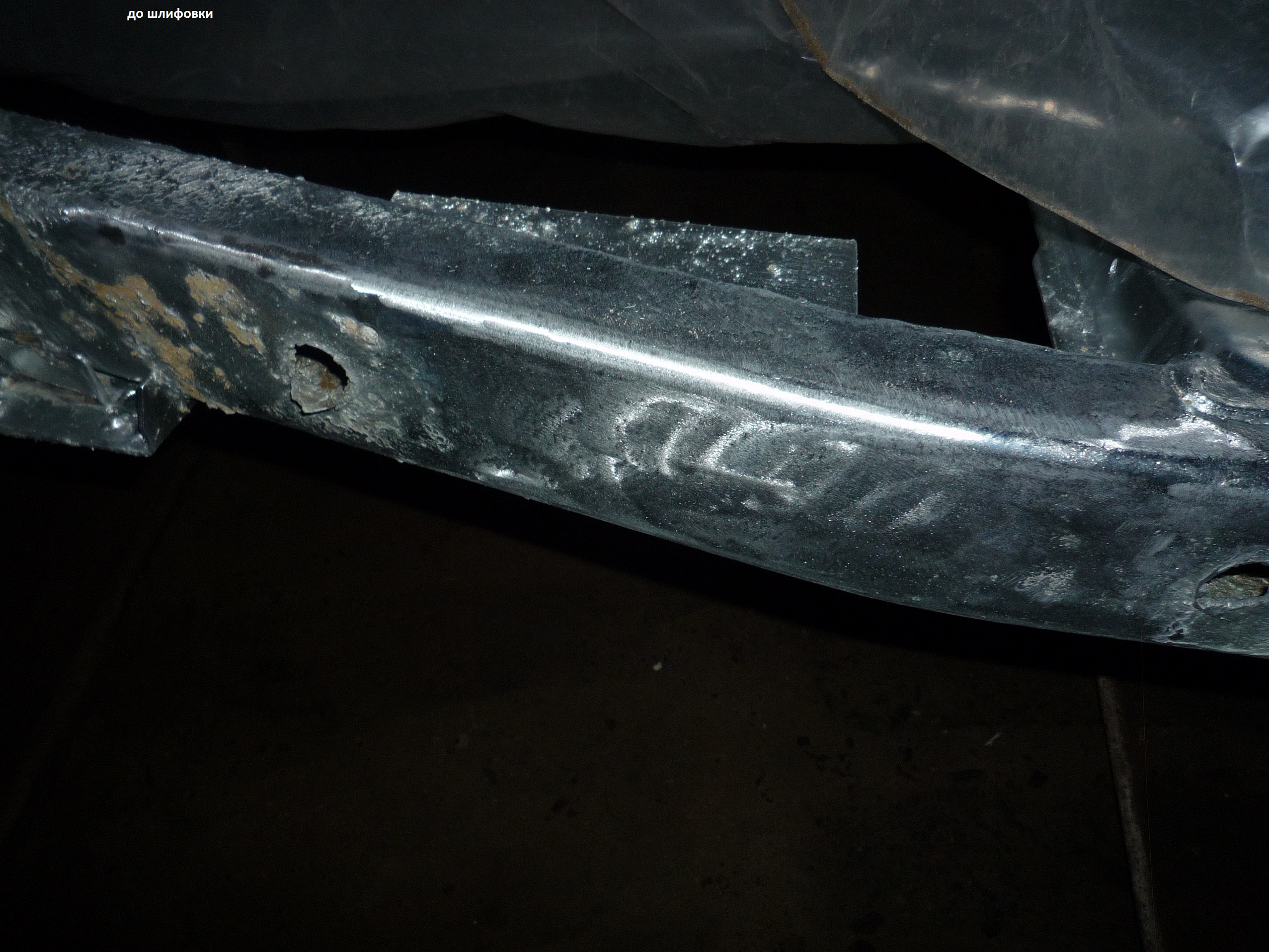

ну если сильно нажимать и долго тереть то да можно и цинк стереть .проста в некоторых местах где цинк вытекал там налипло всякая ерунда ее лучше слегка сбить диском и красивее и руки не порежешь об острые капли. извиняюсь за качество фото .
Сообщение triode-master »
А что там за ржавчина?
По ходу дела раму нифига не подготовили перед оцинковкой.
Надо было прочистить, промыть внутри, проварить, по срезать и проварить все и везде.
Сообщение Suhoi »
Внутри я думаю еще печальнее...
Видно коричневый цвет в некоторых дырках.
Сообщение sas788 »
Тоже интересно что за пятна ржи?

Сообщения: 57477
Поблагодарили: 4803 раза
Это он так почистил.
Вообщем как и предполагалось, дурь. :)
