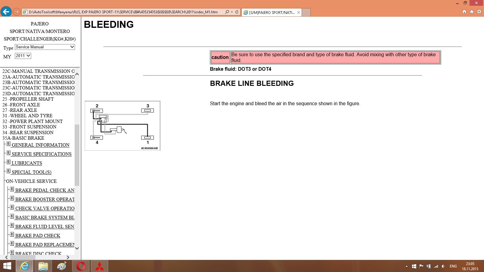

А можно для "особо одаренных"(это я про себя) немного разжевать?
Схему я эту видел...в мануале этот раздел тоже видел...
Как качать правильно?
Один качает педаль тормоза (сколько раз?)второй в очередности схемы открывает штуцер? Ну вроде не идиот....но не срабатывал насос, что я только не делал
Я читал в какой то ветке здесь, что достаточно только немного нажать...эффекта 0

Всё смешалось........Nem писал(а):А можно для "особо одаренных"(это я про себя) немного разжевать?
Один качает педаль тормоза (сколько раз?)второй в очередности схемы открывает штуцер? Ну вроде не идиот....но не срабатывал насос, что я только не делал![]()
На Спорте насос не срабатывает, по определению.
Срабатывает и достаточно просто нажать, на П3-П4 с электроусилителем тормозов.
Ну а качать как на классике.

Тогда последний глупый вопрос о прокачке: заводить двигатель япы предлагают что б случайно ножка не устала?
или есть всё-таки другой сакральный смысл сего действия?

Чтоб работал усилитель. Ну или ножка не устала.
Кому как нравится.

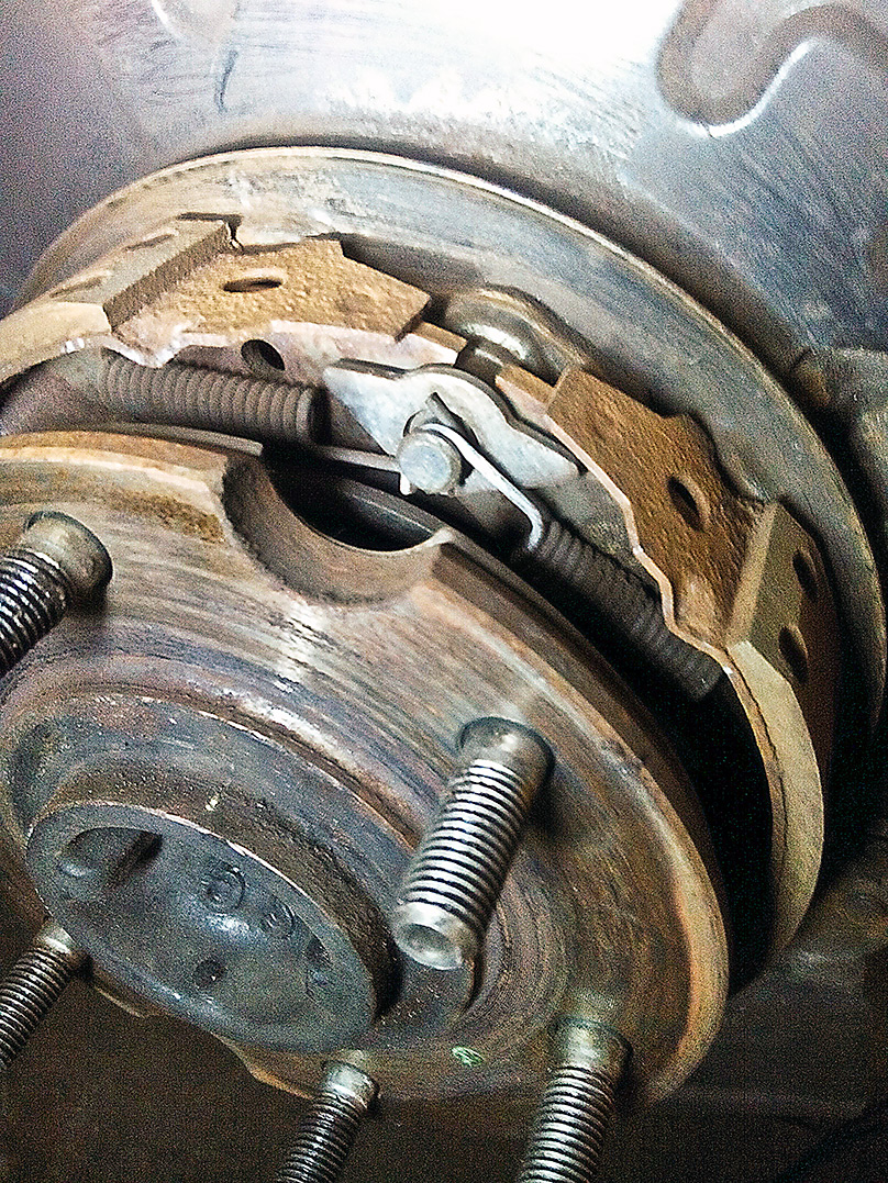

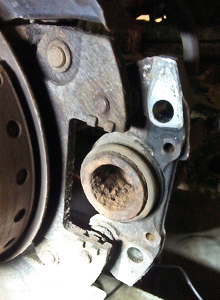

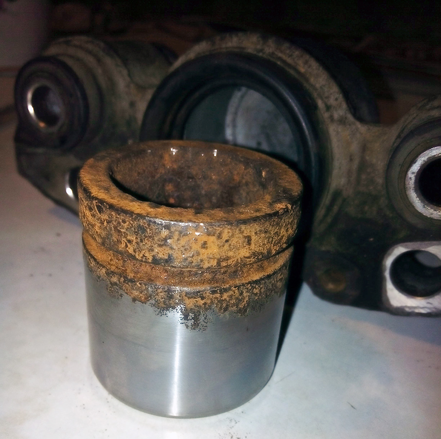

Остановился пощупать колеса, а левый задний диск прямо жаром дышит.
Разобрал в тот же день суппорт.
Думаю, что причина в поршне. Когда колодки снял, нажал на педаль тормоза поршень не вылез. После нескольких нажатий интенсивных подвинулся на пару мм.
Пока решаю вопрос с поршнями.
