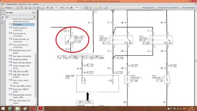

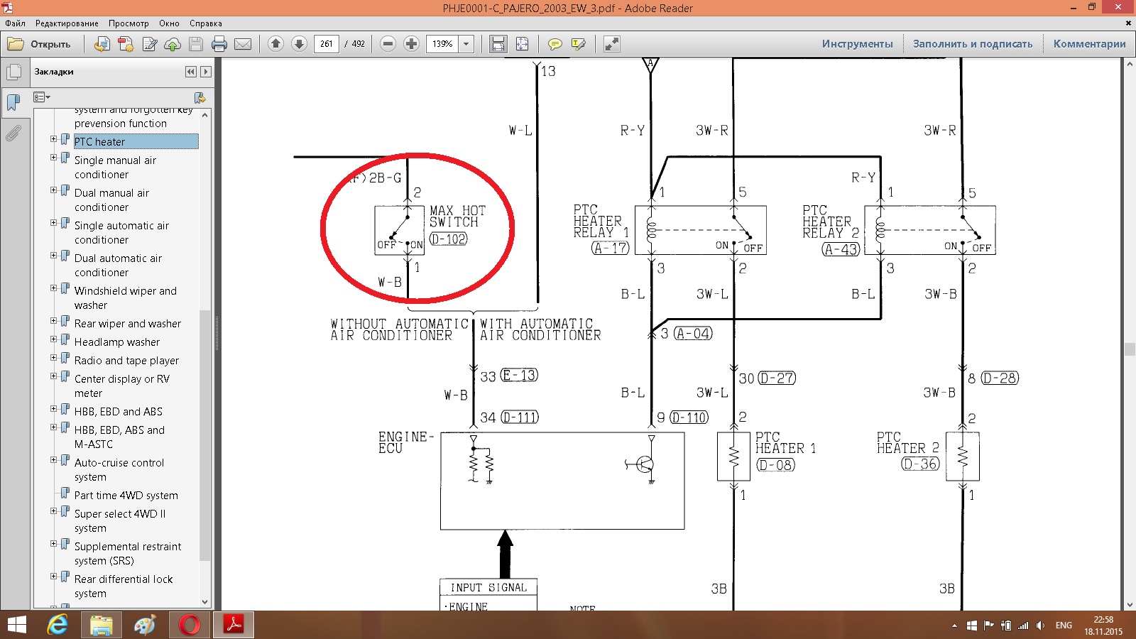

автоэлектрики гляньте в мануале схемы на стр 404-405.....где конкретно искать?
Как "замутить" кнопку HEAT?

Ломаю голову.... почему-то кнопка HEAT отвечает за включение заднего отпителя,а не за поброс оборотов (у меня отпитель задний отдельной кнопкой на бороде и на консоли в ногах задних пассажиров включается)

Дык ты эта... прямую ссылку на мануал дай!Green Goblin писал(а): автоэлектрики гляньте в мануале схемы на стр 404-405

Потому как ты ХЗ куда смотришь.Green Goblin писал(а):Ломаю голову.... почему-то кнопка HEAT отвечает за включение заднего отпителя,а не за поброс оборотов (у меня отпитель задний отдельной кнопкой на бороде и на консоли в ногах задних пассажиров включается).....
Надо смотреть PTC-heater

Спасибо что ткнул
я только в мануале "бумажные" схемы штудировал....
to SNOOPER.... кинь ссылку, откуда в эл.виде схемы\мануалы качнуть

В общем реализацию отложил до тепла(делать пока негде по причине мороза за окном) как альтернатива буду ставить доп.помпу вместо кнопки чтобы было теплее до конца зимы(заодно нужно проверить смешивающую заслонку на предмет движется или нет и блок климата двигает ее\или не двигает\если нет-замена блока на б\у)... а там и вернусь к теме опять...(дожму)

Да все лето то приступал, то откладывал..... в общем на пару с автоэлектриком возились много, разъема нет...пустых фишек тоже нет.... пришли к обоюдному мнению, что именно на моей машине(в моей комплектухе,) НИКАК.... т.е. "подброс" оборотов при нажатии отдельной кнопки- этим "мосх" ведает, а дать сигнал ему нечем(фишки нет)......расстроился, плюнул, психанул и пошел по хардкору, т.е.воткнул доп.помпу Бош на вход печки( с переключением режима зима\лето) и на этом успокоился......
